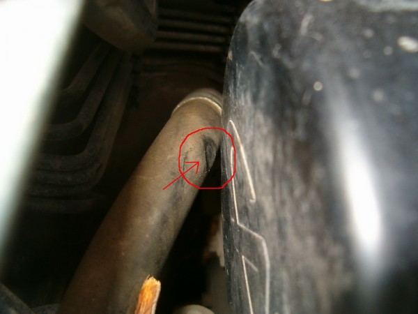

Повідомлення Re: Рык двигателя при разгоне
тоже появился такой тырк,на 2100-2300,облазил всё,нашёл(кто то ранее писал)шланга с гидроусилителя терлась об кожух грм. Убрал трение(отодвинул шлангу),стало меньше ,но всё равно оставалось....вскоре загудел правый подшипник,сегодня поменяли,весь тырк пропал вместе с шелестом и гулом.Очень странно,тыркают и рыкают почти все машинки,а у всех от разных бед:от гофры,от глушителя,от подшипника,от гидрошланги,от кожуха грм,от резонатора....
истина где-то....
