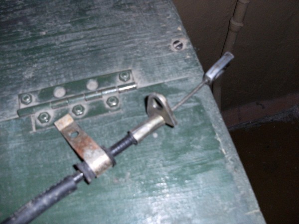

Вот такая беда меня постигла.
Нед січня 08, 2012 21:05
Повідомлень: 1397
Звідки: Мелитополь
Автомобиль: была Jaggi
Клубная карта №: 153
Повідомлення Re: Тросик сцепления
У меня было так-же. Накладывал сверху металлическую пластину, помогло.
