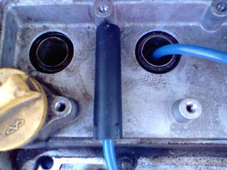

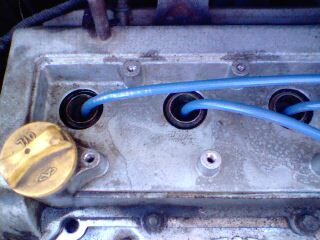

Поставил вот такие провода.1500км полёт нормальный.

А сделай пожалуйста фотку самого наконечника который надевается на свечу.

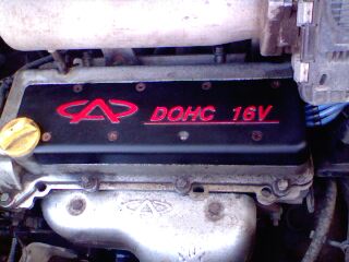

У меня движок-то 1,1 ,но всё равно вот фотки:
