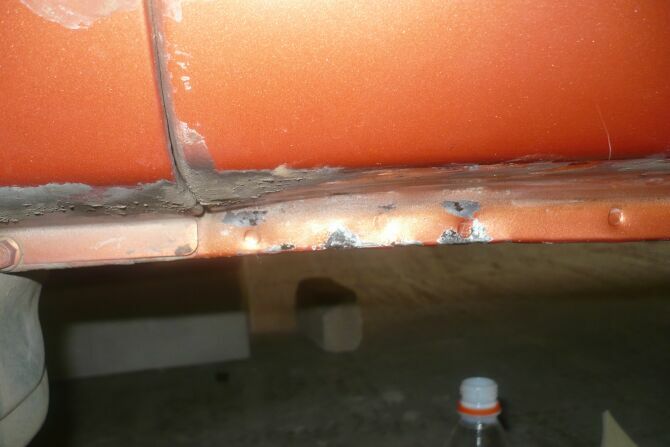

На счёт порогов.Машине 3 года,в эксплуотации 2 года.Ездит каждый день,в любую погоду.Вот что сегодня нашёл на порогах.Это всё в тех местах,где ставиться домкрат.Я считаю.что достойный результат.Всё обработал.покрасил и замовилел.

Поскольку автор темы отписываться не торопится, осмелюсь предположить что его гнилые пороги являются результатом его же отношения к автомобилю.
Антикорил машину при покупке в 2009г. с тех пор никакой обработки, и каждодневная эксплуатация, на ржавчину нет и намека.
Относительно поддомкрачивания под пороги: считаю этот метод варварским, и возможным лишь в случае крайней необходимости, например в пути.
Родной (порожный) домкрат ни разу не использовал, использую УАЗовский ромб и только под усилители.

Согласен,поэтому и купил себе вчера подкатной домкрат.
