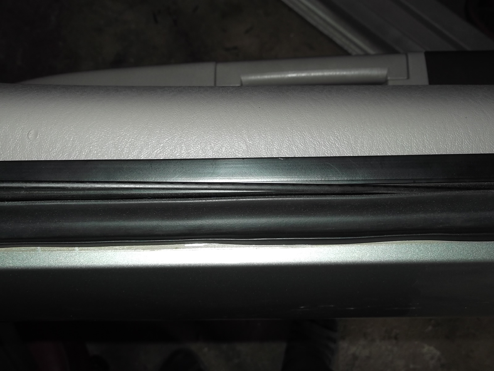

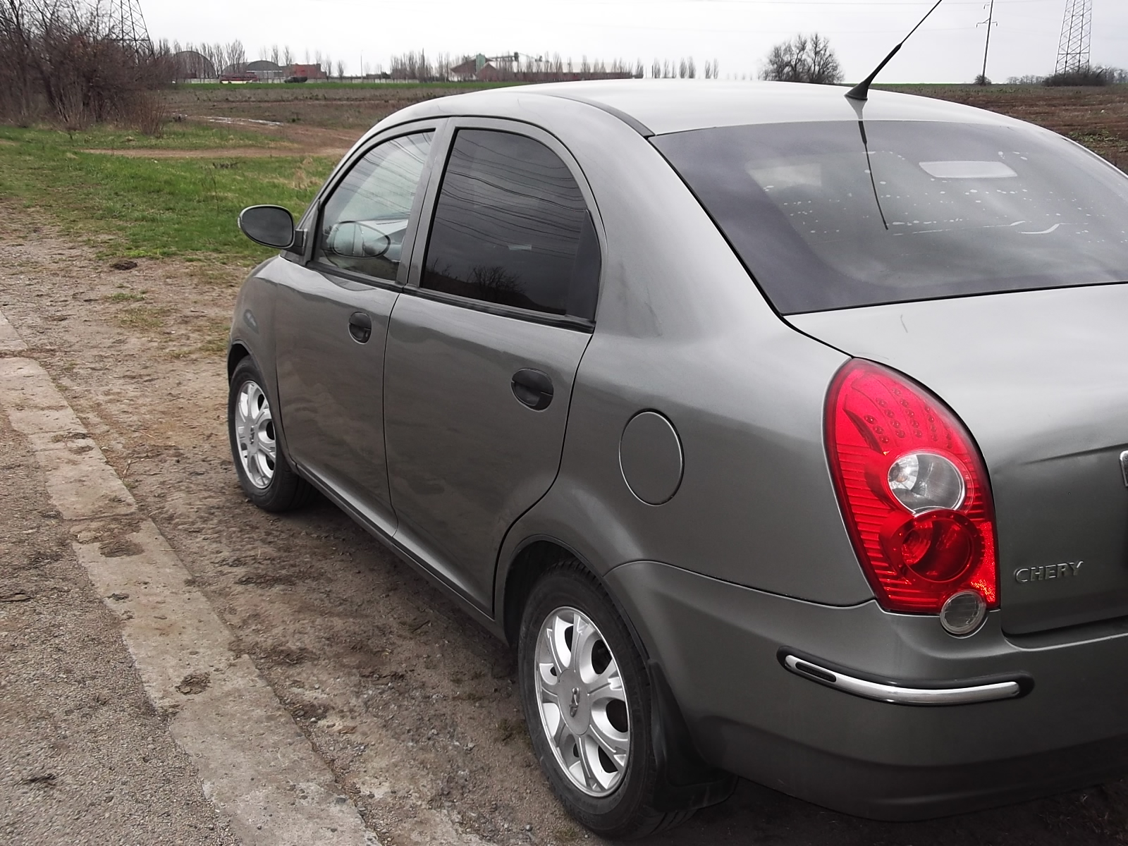

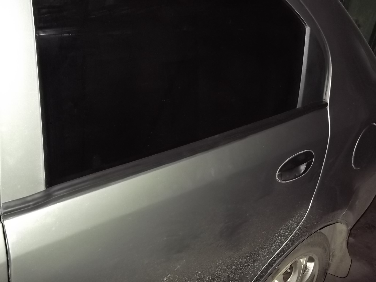

По просьбам трудящихся сливаю фотки... позже когда с гаража выеду сфотографирую будет лучше видно....

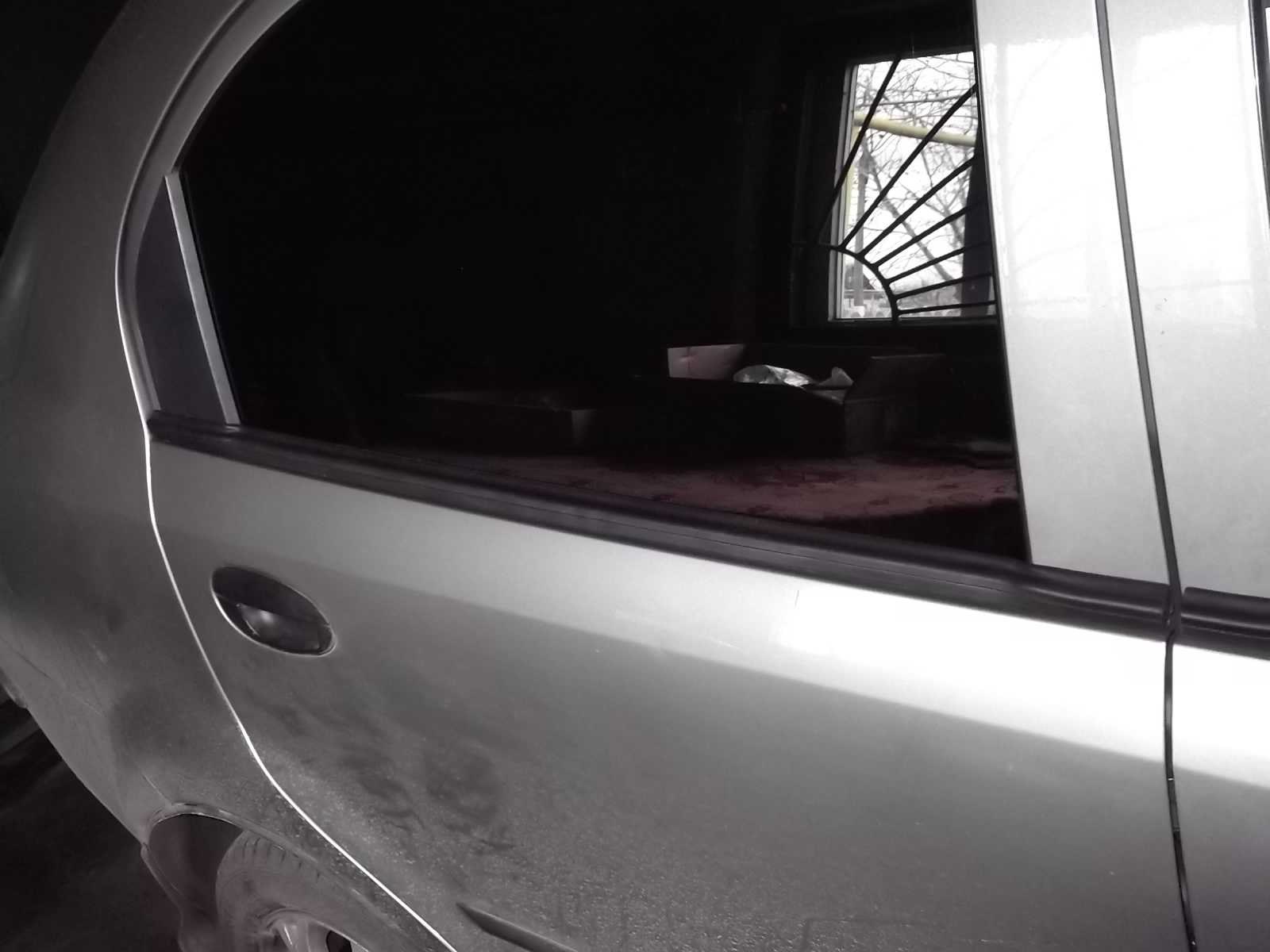

единственное что осталось так это края уплотнителей заклеить черным герметиком для красоты, а то срез профиля не красиво смотреться.
Чет березня 14, 2013 14:09
Повідомлень: 274
Автомобиль: Chery qq613
Повідомлення Re: Уплотнители стекол
я бы еще для эстетики подрезал верх резинки , который прижимается к стойкам двери , что бы резинка не топорщилась и была в линию по всей длине . почти так же делал ранее на 41 москвиче .

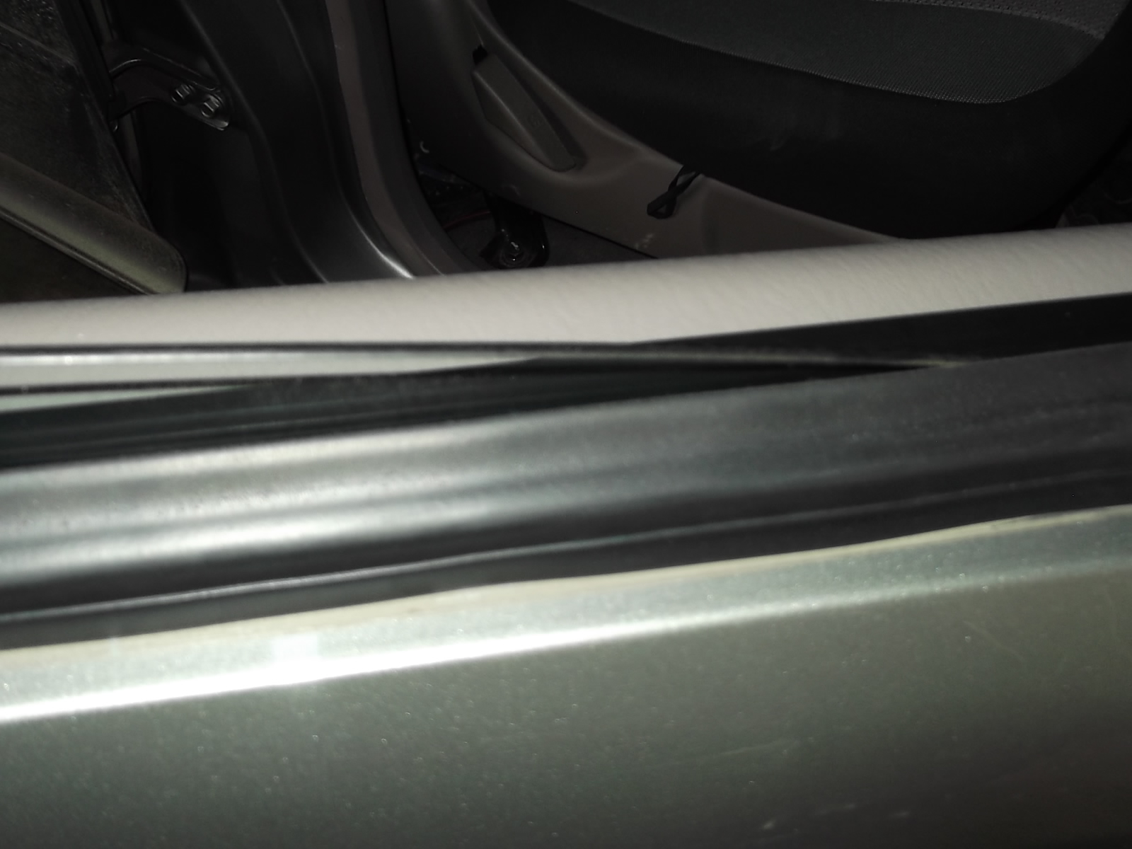

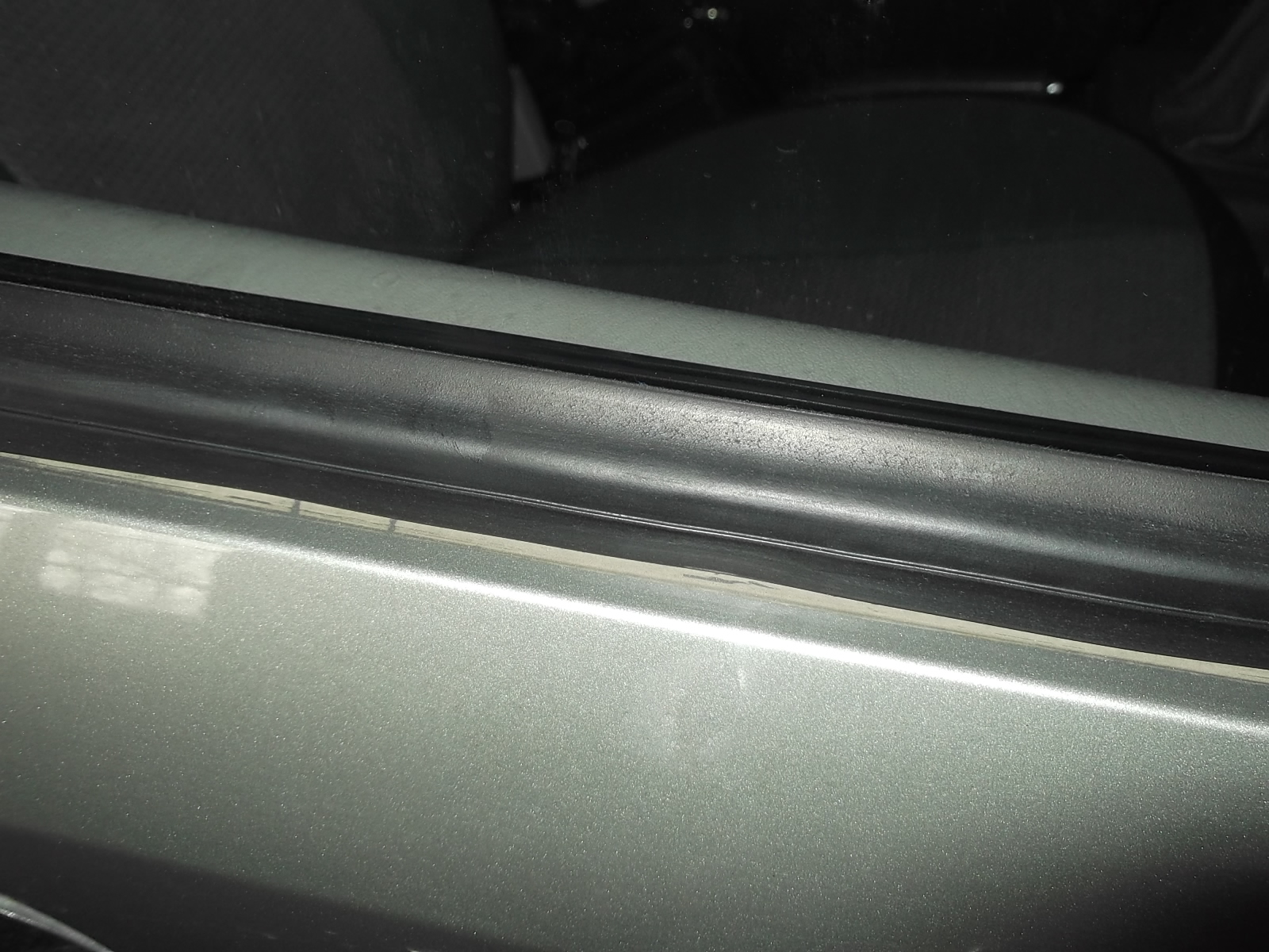

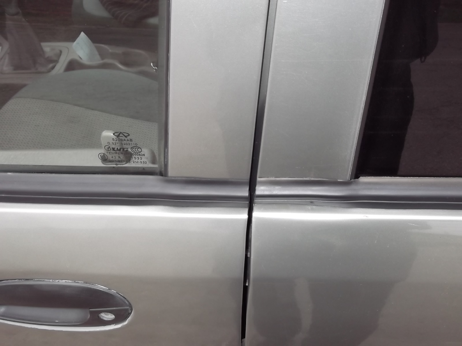

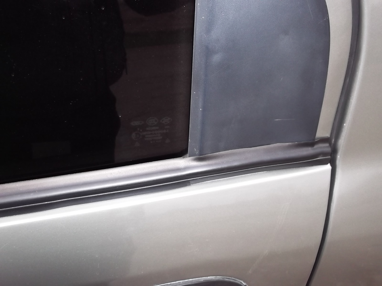

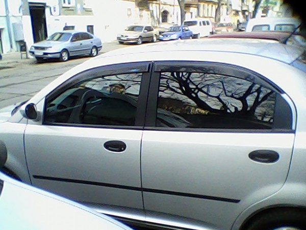

вот как и обещал, фотки уплотнителей от 8ки днем, я их немного подрезал с внутриней стороны чтоб не горбатились на стойках....
Пон квітня 08, 2013 18:04
Повідомлень: 719
Звідки: Одесса - центр.
Клубная карта №: 147

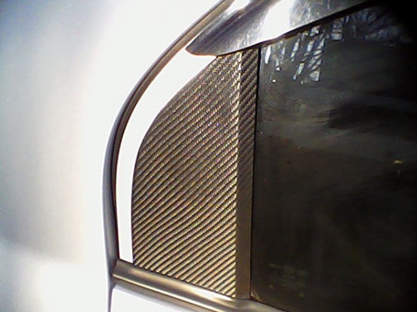

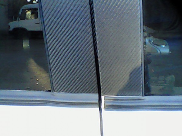

Молодец!!!
Правильно сделал что меня послушал и поставил восьмёрочные резинки да и не парился с приклеиванием.
Они реально класно смотрятся,почти как кимовские на кимо.
И меняются они быстро, по ринципу вставил и забыл.

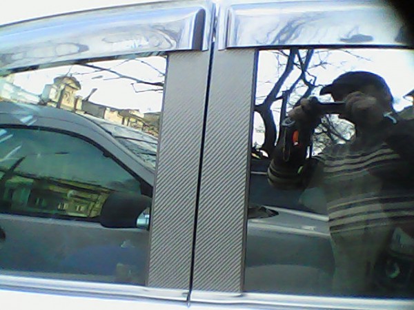

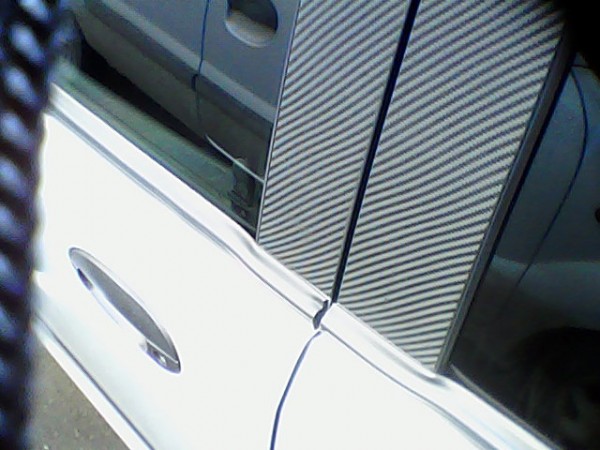

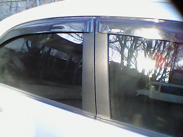

Вот и моих резинок фотки,класно смотрятся вместе с карбоном !!!

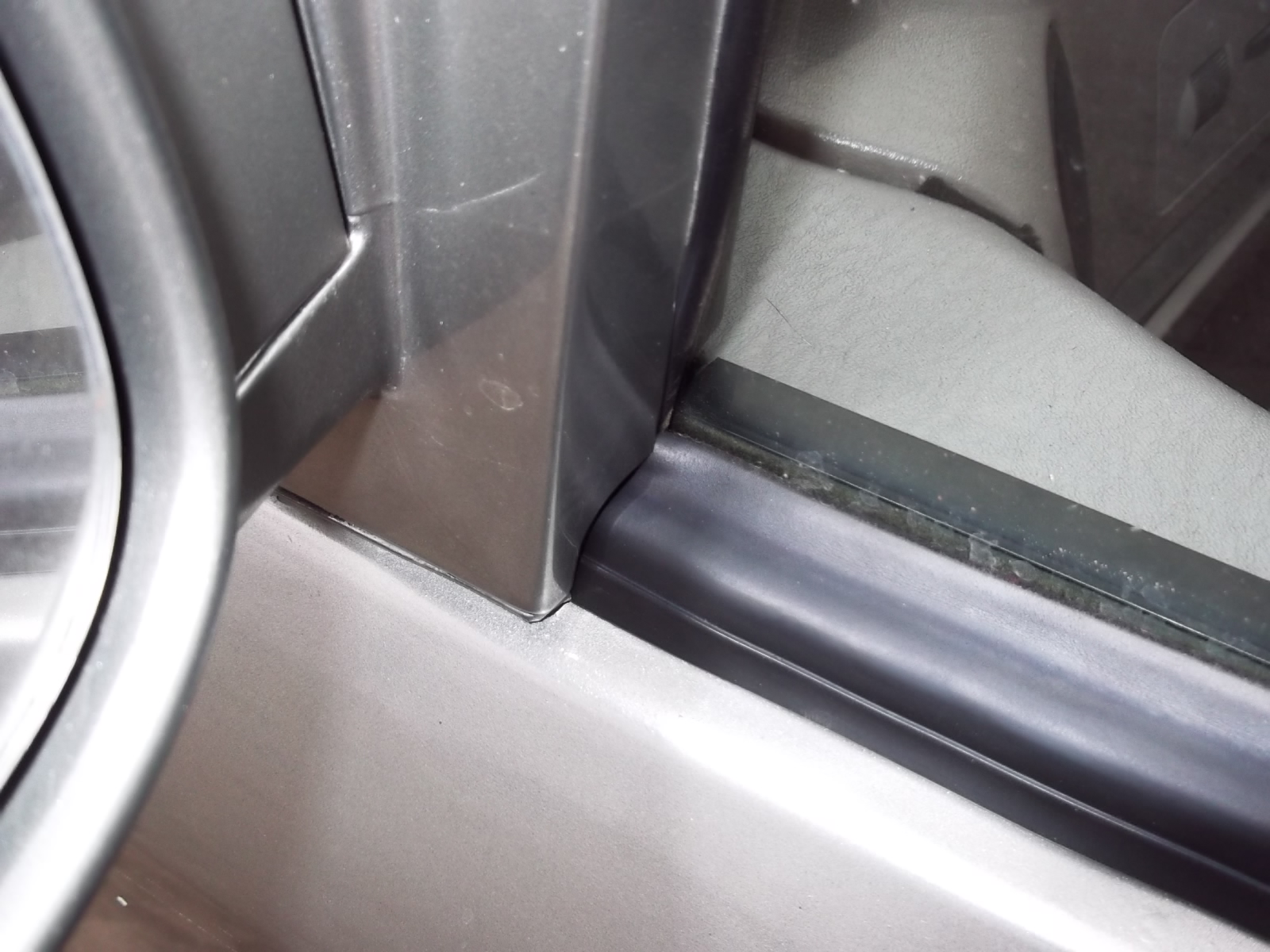

У меня сильно потерло грубой прокладкой под креплением зеркала-она как пластиковая,хотя-резина.Я взял и срезал ее на2-3мм по высоте,а потертость подкрасил.Теперь она до стойки не достает и порядок.
