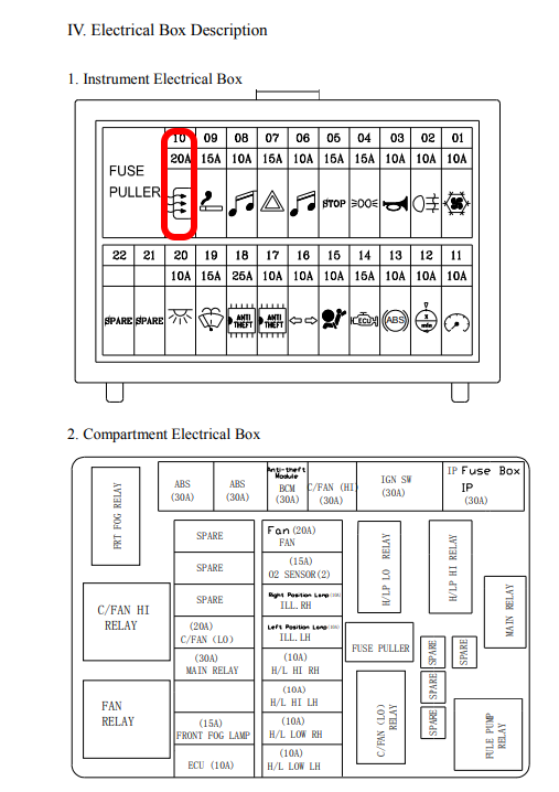

Добрый! Подскажите плиз, за что отвечает это предохранитель?
Суб листопада 02, 2019 6:59
З нами з: Чет жовтня 09, 2014 12:35
Повідомлень: 25
Повідомлення Re: Предохранители на Jaggi
Тахометр?
