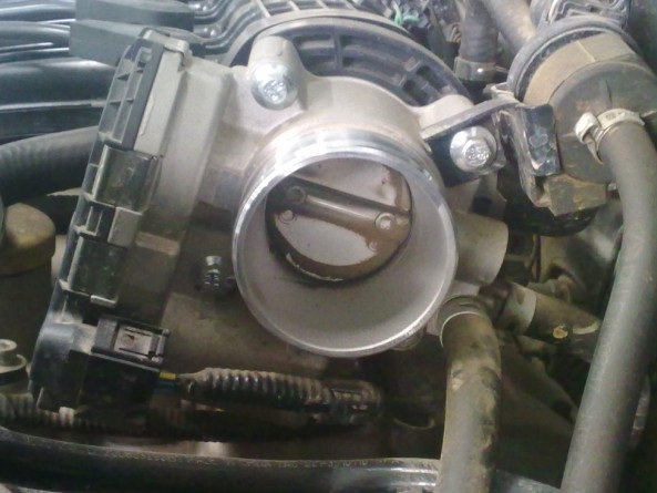

Утро началось не очень, сел в машину, всунул ключ повернул - реакции "0", как будто втягивающее барахлит, то-есть есть звук клац но машина не заводиться, с раза 10 начало цеплять стартер, но машина заводилась и сразу глохла, сразу 20-25го удалось все таки завести, но загорелась лампочка ЕРС, и не тухнет(( что может быть? посоветуйте, завтра ехать в дальний путь и страшно( :(

после работы добрался на СТО, сделал компьютерную диагностику....устранили ошибку, почистили мозги, сказали ехать чистить дроссельную заслонку, приехал к другу на работу, открыл капот, а у меня болт который держит воздушный фильтр выпал...(( треснуло гнездо, болт где-то выпал...то-есть - воздух в двигатель заходил почти не фильтруясь... у нас на 1,3 двигателе давление воздуха должно быть примерно 10 кг/мин, компьютер выдал 8. вообщем снял воздухан прочистил дроссель спреем специальным, поставил, взял другой болт прикрутил, пока вроде все гуд =). Ошибку сразу на СТО удалили и ЕРС уже не горит....обошлась диагностика 120грн. После чистки машинка стала как то приятней себя вести. Советую для профилактики и у себя почистите))))

ульоо!!!! у меня чек распечатанный с ошибками!!!! проблема была в дросселе! ошибки удалили, почистили мозги, я когда дросель разобрал было примерно так...прочистил и все гуж, я писал что не хватало воздуха двигателю!!! читай више!
