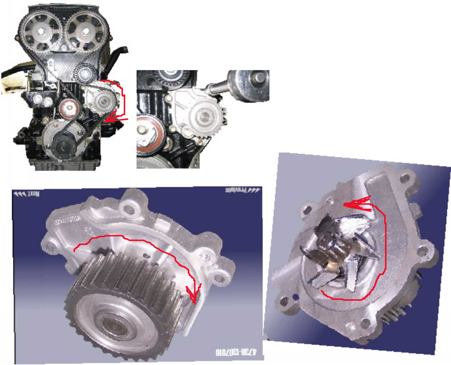

На Еларе, судя по схеме, из термостата снизу выходит эта же самая трубка. Хотя схема системы охлаждения чуть другая.

kolesnik написав:
voinn написав:
Вот они все дураки, намутили что-то, матчасти не знают, один Kolesnik умный, шланг заглушил, постов 20 по этому поводу написал, но самого главного, в какую сторону идёт кругооборот охлаждающей жидкости не понял...- Lanos, Vaz - не показатель...
Давай заспорим на коньяк что жидкость движется как я написал, если ты уверен в своей правоте.
...Ну хоть убей, я не понимаю, как с такой формой лопастей и при таком вращении, помпа может всасывать жидкость :wizard:
Вів листопада 24, 2009 22:26

Повідомлення Re: Термостат?
voinn написав:
Обычный центробежный насос, жидкость под действием центробежной силы движется от центра к периферии.
Подвод жидкости в районе центра крыльчатки. Там где патрубок входит в блок.
