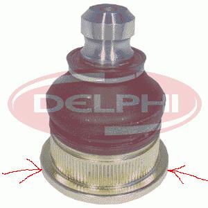

Мыссык,когда ты приваривал новые шаровые к рычагу - пыльник снимал?
Нед липня 05, 2009 19:21
Повідомлення Re: Недостатки Chery QQ6 и способы их устранения.
Где срезал, там и приварил. В указанных местах. Пыльник не снимал. Снял потом, добавил смазки. Варил полуавтоматом. Сварщик нужен грамотный, важно не перегреть, сухарь расплавится.

Мыссык стопорное кольцо ставил? Если да,то идет ли оно в комплект к шаровым от Логана или от родных пристроил?
Нед липня 05, 2009 21:00
В комплекте ничего не идет. С одной стороны поставил, с другой забыл. Оно там и не нужно, на сварке держится ништяк.
