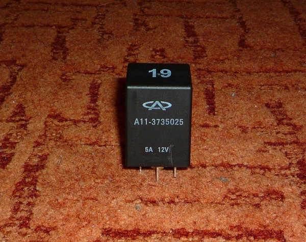

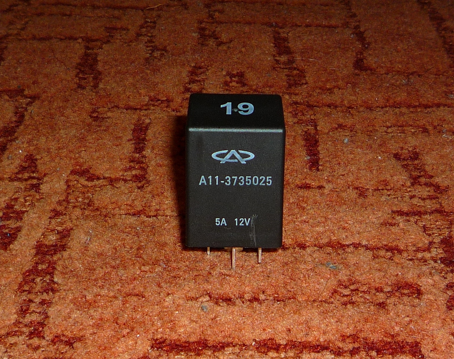

Под панелью управления нашел реле стеклоочистителя, снял:

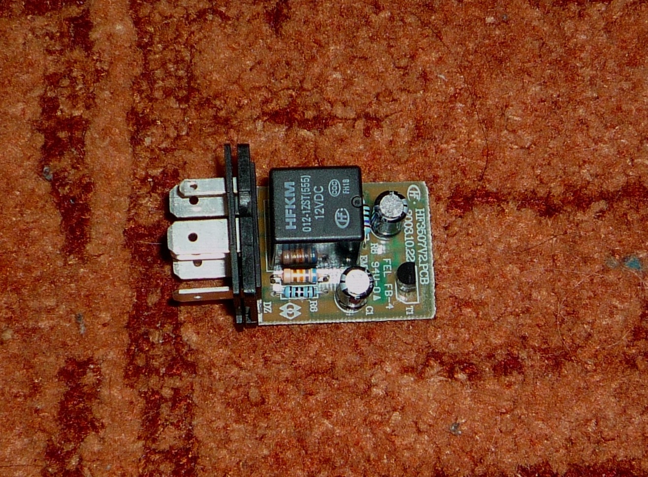

Разобрал:

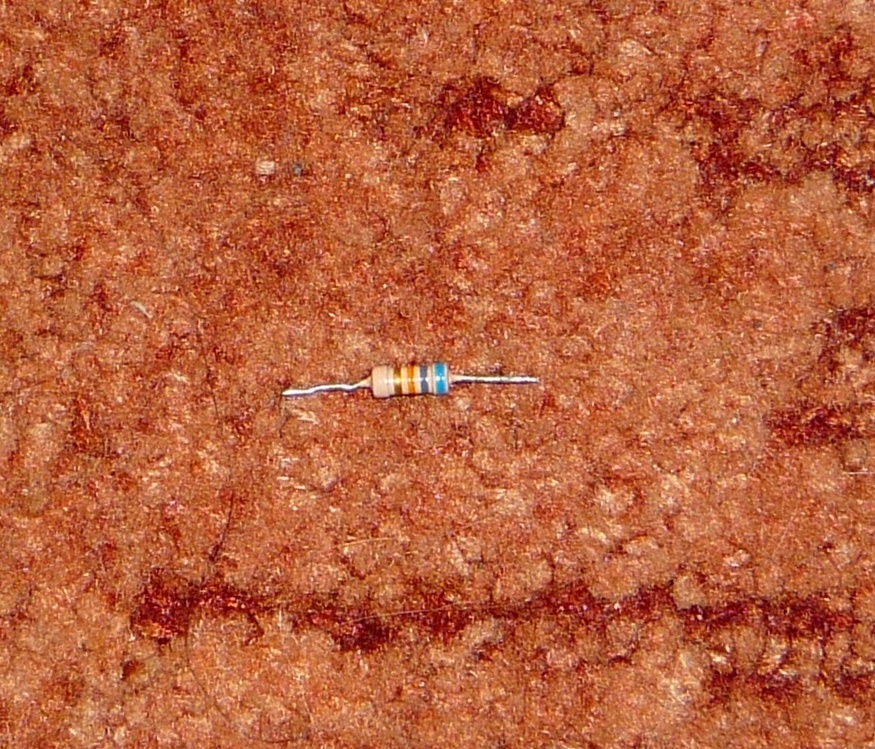

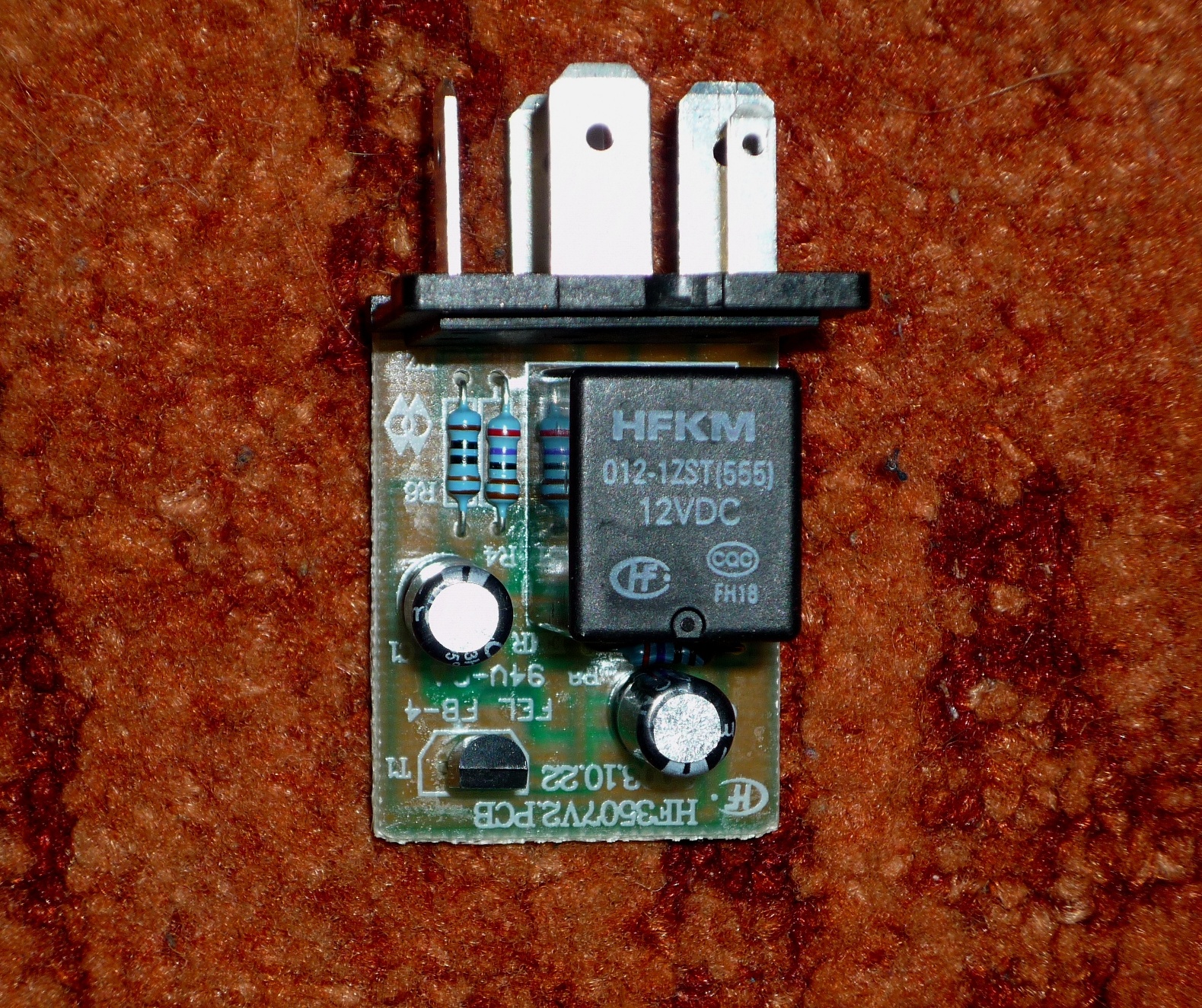

Нашел резистор под названием R4 выпаял:

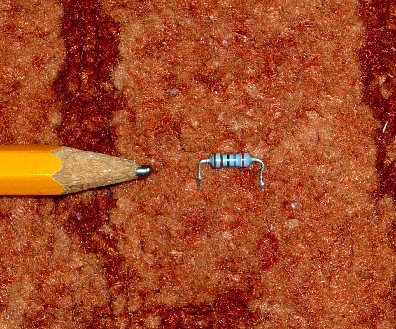

Впаял другой резистор 68 КОм:
Собрал реле, поставил на место, проверил работу стеклоочистителя, порадовался сам, похвастался перед женой (жена мне :-( ) .

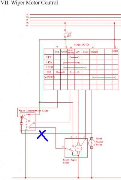

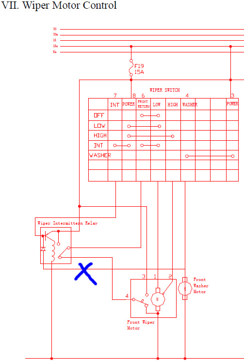

Для отключения дворников в режиме омывателя:
1 снять панель закрывающую блок предохранителей (под рулевой колонкой).
2 на блоке предохранителей (снизу) на дополнительной защелке закреплено реле- прерыватель (на нем большими цифрами написано "19").
3 к разъему реле подключено пять проводов:
три толстеньких: коричневый, синий, желтый,
два тонких: серый, бледно красный с желтой полосой.
4 нужно разорвать бледно красный с желтой полосой провод (находиться слева если смотреть со стороны реле):
- откусить провод от разъема реле и заизолировать (легче всего);
- вытащить клемму с проводом из разъема и заизолировать (тяжелей всего);
- шлицевой отверткой немного разогнуть клемму прямо в разъеме, на нужный контакт реле наклеить обычный канцелярский скотч (любой максимально тонкий). Скотч необходим для изоляции между контактом реле и разъема реле.
<<halgor>>Спасибо!
Народ не допонял , ( << sands>> и мне в том числе), не надо не каких задержек!Про рэлее с задержкой и так все знают.
1. рычаг на себя - работает только омыватель,дворники лежат.
2.первая скорость -дворники машут , рычаг на себя, омыватель работает.
Вот , чего хотелось!

Кусачки Вам в помощь. И заизолировать обрубки. А можно вывести на тумблер и спрятать где-то под панелью.
Ниже решение вопроса.
