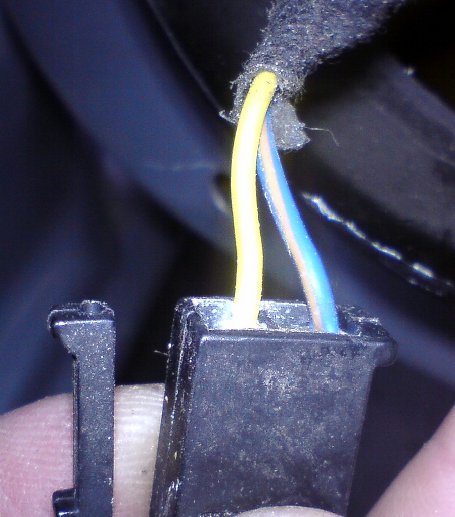

Сообщение Разъем стоковых динамиков.
Подскажите пожалуйста, кто знает.
Хочу поменять динамики. Обнаружил интересную фишку.
Какой из этих проводов плюс, а какой минус.
Сыпасибо.
1.jpg [ 246.26 КБ | Просмотров: 4520 ]
Пн май 02, 2011 23:41
Сообщение Re: F.A.Q. по установке акустики 13''
гы :) столкнулсо с такой же проблемой :) прикол в том что на всех четырех динамиках совершенно разные провода и какой - то системы подключения нет :) остается только методом проб - чтобы все 4 динамика играли синхронно как бы "отсебя". еще: провода с полосками - на плюс. по такому принципу подключал - вроде получилось как нада. иногда даже на слух можно определить, когда один из динамиков подключен синфазно относительно других. и рукой можно определить в какую сторону идет движение воздуха от динамических головок
з.ы. это так, на пальцах если обьяснять. более глубоким терминам не обучен :)
Вт май 03, 2011 12:14

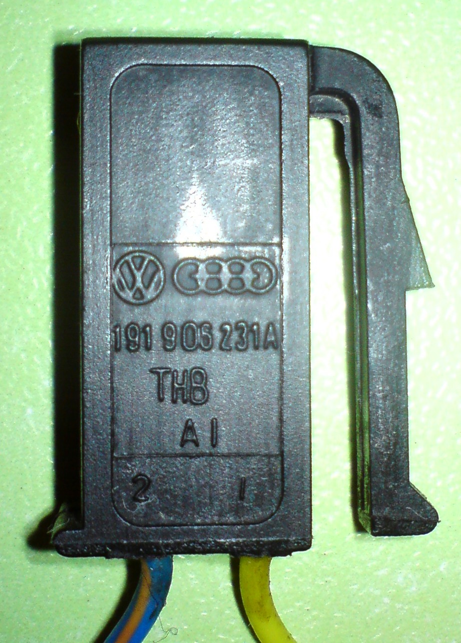

Возле защелки минус. Определил тестером.
На одной из фишек нашел значек "W"(Фольксваген) и "ОООО"(Ауди).

меня это тоже порадовало когда увидел лэйбл фольцваген и ауди :) может еще чего мы не знаем о нашей мафынке?
з.ы. а я вот с дуру обрезал колодку, а потом уже разбирался :-) чото-то у меня изначально неправильный подход был...
