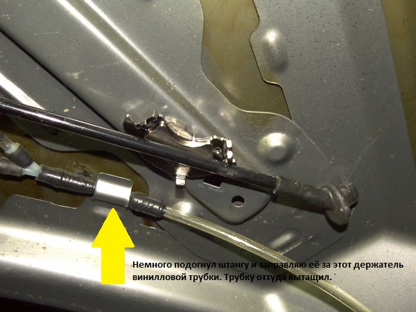

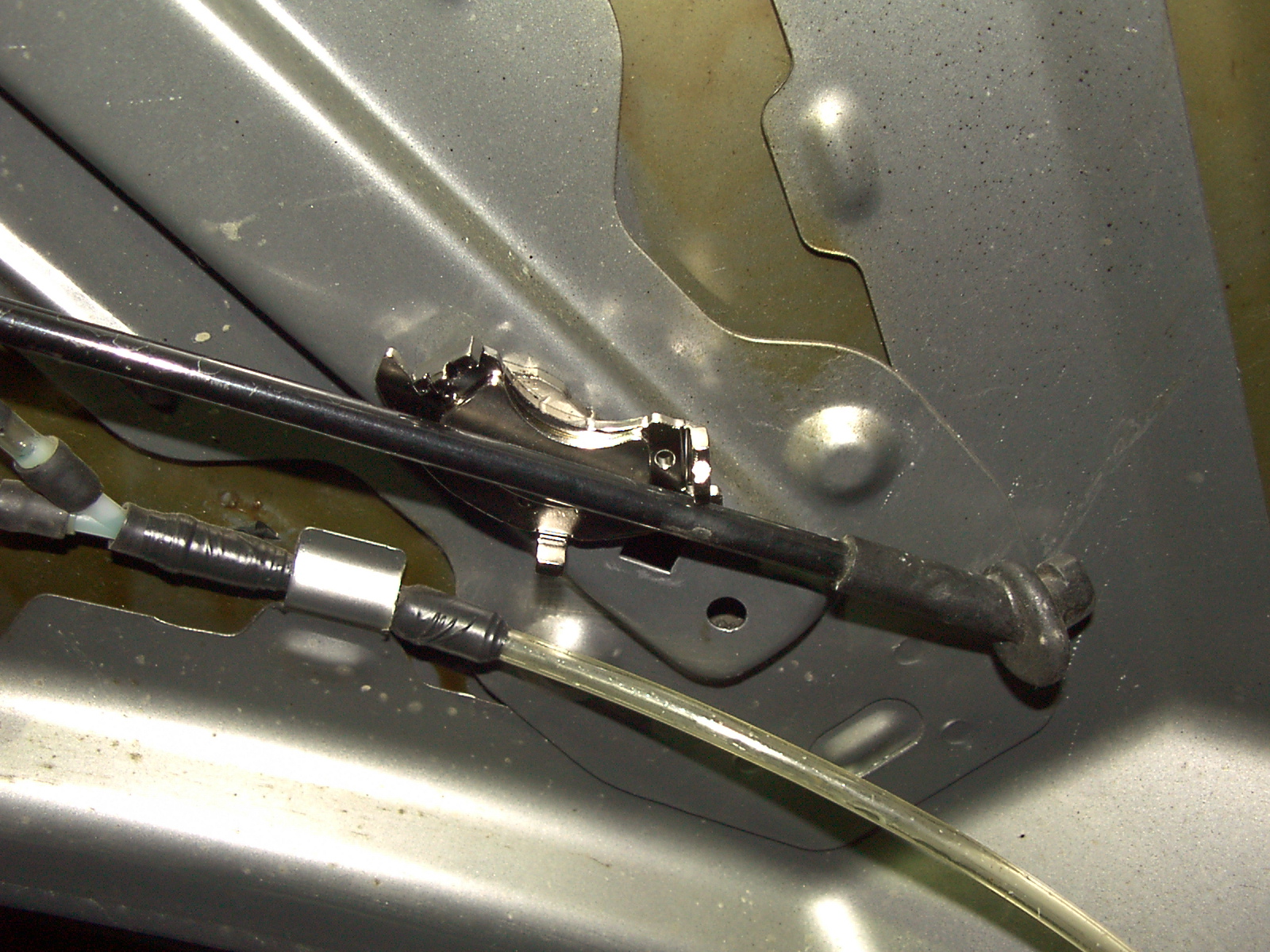

Сегодня на сильном морозе, сломал крепление для держателя капота. Никто не ставил пневмо держатель (как на задней ляде) на капот? Как на 2110. Или может крепления эти от чего подбирал?

на Кимо ставили надо искать

Если зашелка для удержания "ноги", то подходит калиновская(3-4 грн. на любом базаре) с небольшой подрезкой крепления. Юзаю такую уже пару лет. Кукушечная тоже подходит.

Неделю назад сломалась защелка держателя, а сегодня сама петелька отвалилась и держатель (палка) осталась у меня в руках.

Я так решил проблему ...

Это магнит?

Ну да, он самый.

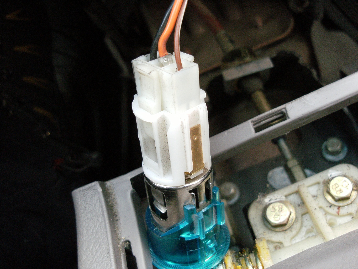

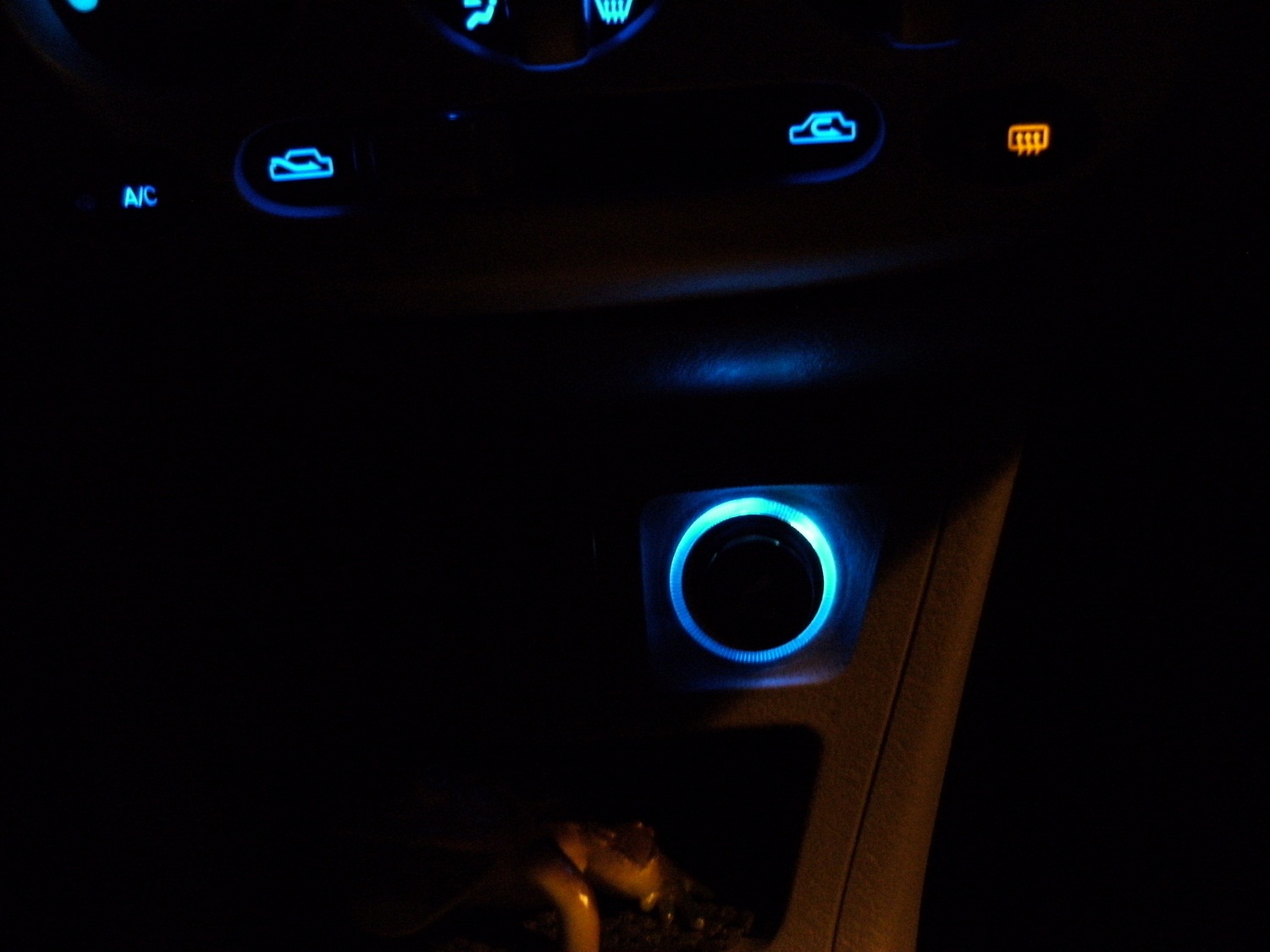

Сегодня добрался до прикуривателя.Оказывается там присутствует третий провод для подсветки.Подключил два ярких белых светодиода последовательно через ограничительный резистор 430 Ом.Результат отличный .Освещение кольца вогруг прикуривателя регулируется.Я доволен.Смотрите -коричневый провод тот что потоньше и есть + подсветки ,а минус естественно черный.Мелочь -а приятно :)

Зачетно! А диоды какие - простые или автомобильные?
Сер лютого 29, 2012 19:36
Простые с китайского фонарика.
Сер лютого 29, 2012 19:45
Мне интересно.На КИМО подсветка прикуривателя есть или нет?Просто интересно узнать.
Сер лютого 29, 2012 19:53
Нет конечно, но у нас и провода нет как у вас, ребята мудрили и по моему кто-то делал, я так и не дошел до этого. А почему не сфоткал последовательно как делал? Цены тебе не было-бы, Куда и как прикрепил светодиоды? куда и как на фото было бы наглядней. Думаю многие тебе позавидуют. У нас на кимо в прикуривателе по моему даже есть гнездо для простой лампочки, сам я не видел. Спасибо Юрий Иванович.
