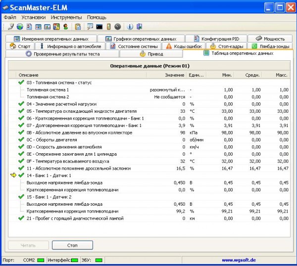

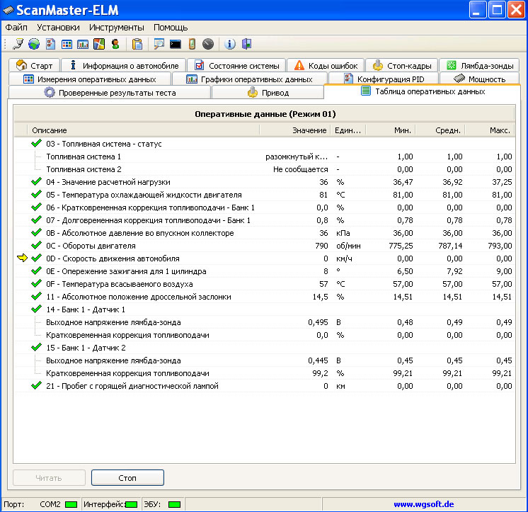

дедушка юра написав:
Прибор показывает 37 кРа
На работающем двигателе на холостых у меня показывает примерно столько же. На неработающем - 96 кПа.
Нед серпня 19, 2012 12:42
Повідомлень: 1469
Звідки: Russia, Kursk
Повідомлення Re: ДИАГНОСТИКА JAGGI
Ну правильно. 100 кПа это примерно 1 кг/см², т.е 1 атм., а 0.37 - это уже вакуум.
Нед серпня 19, 2012 12:48

Обратите внимание на температуру всасываемого воздуха))))57градусов.Ну явно напрасно датчик сей соеденили с МАР сенсоров и внедрили во впускной коллектор.
Нед серпня 19, 2012 13:46
И в чем напрасность данной интеграции? Если двигатель работает, то воздух в коллекторе будет нагреваться, датчик температуры будет показывать тоже самое даже если он будет стоять отдельно.
Нед серпня 19, 2012 14:11

Машина простояла 3 часа. Данные с неработающего двигателя.

Если он будет стоять сразу за фильтром,то он покажет действительно температуру всасымоего воздуха.
Нед серпня 19, 2012 16:47
Повідомлень: 1469
За фильтром он покажет температуру окружающей среды. Затем воздух пройдёт через дроссель, который нагревается от системы охлаждения, с помощью тоненьких трубочек и как раз это и будет всасываемый воздух
Нед серпня 19, 2012 16:57
На моём двигле 1,1 дроссель не обогревается)))
Нед серпня 19, 2012 18:55
Повідомлень: 1469
На нашем двигле обогревается. Значит в вашей прошивке это учтено.
Нед серпня 19, 2012 19:24

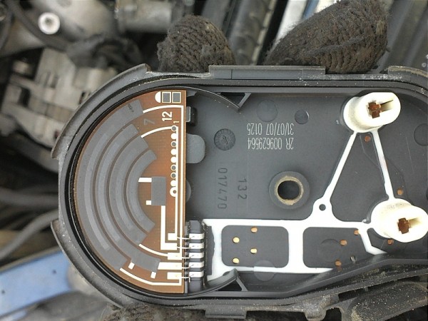

заметил еще такое...... если машину прогреть нормально до робочей температуры то ошибки не появляются, если например прогревать 1-2 мин, даже летом в жару то ошибка появляется сразу как только тронулся....
нет ни у кого фото открытой (разобраной) этой заслонки что б показать где эти беговые дорожки ползунков(что именно там чистить)?
дросель этот дороговат.... и может этот дросель всетаки можно сделать.....
Пон вересня 17, 2012 16:52
Там будет примерно вот так.Чистить дорожки по которым ходит ползунок.Они в виде овала.Да там сам увидишь.
Вів вересня 18, 2012 6:00
Дроссель дороговат,ерунда.Можно от Волги впендюрить,только там не будет водяного подогрева))))
Вів вересня 18, 2012 6:03
