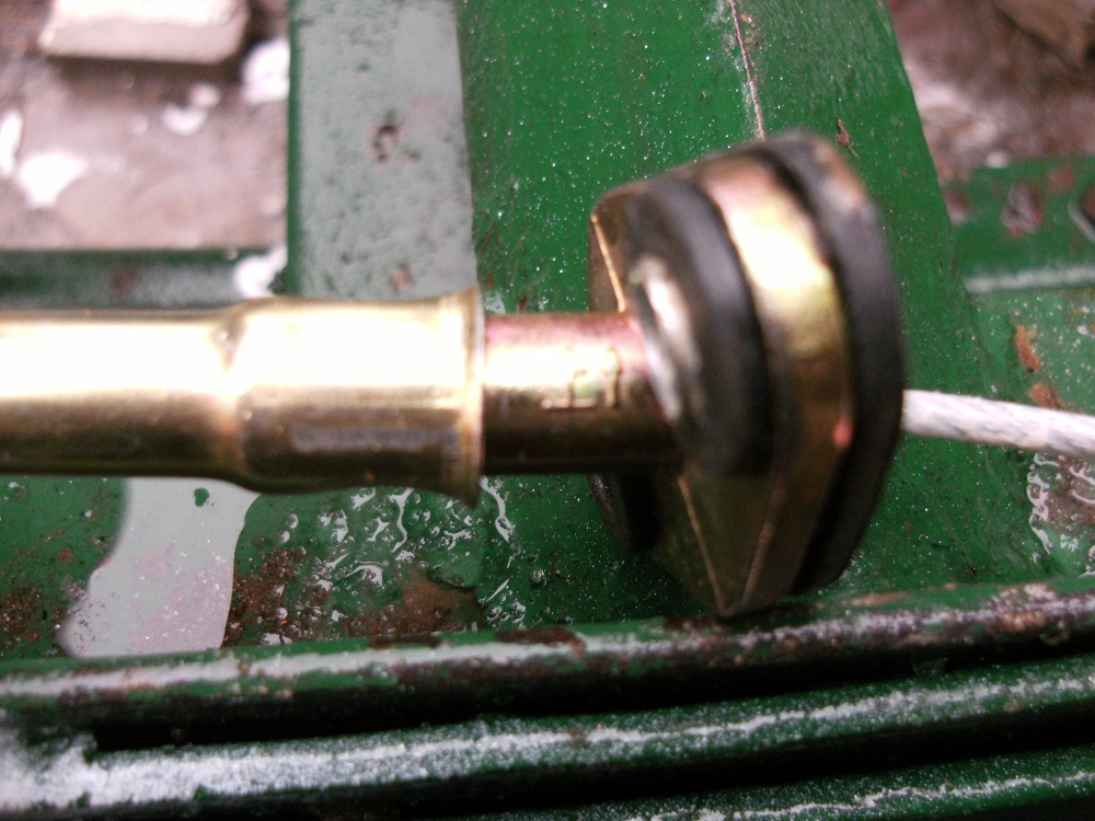

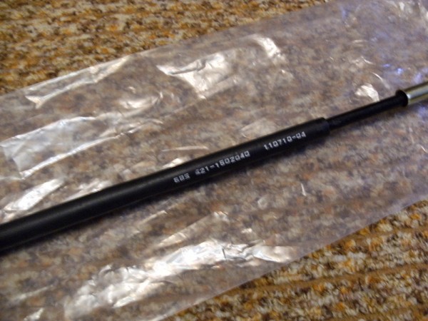

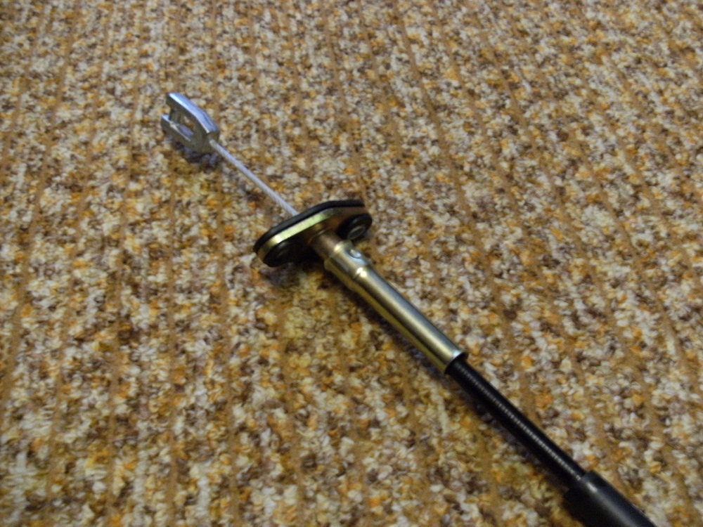

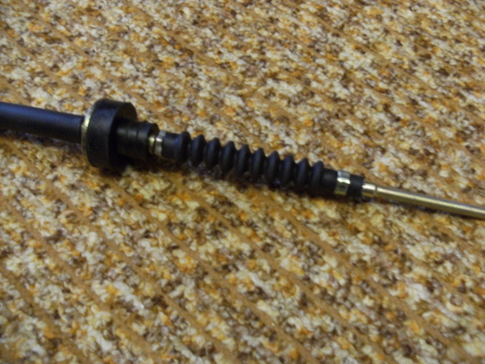

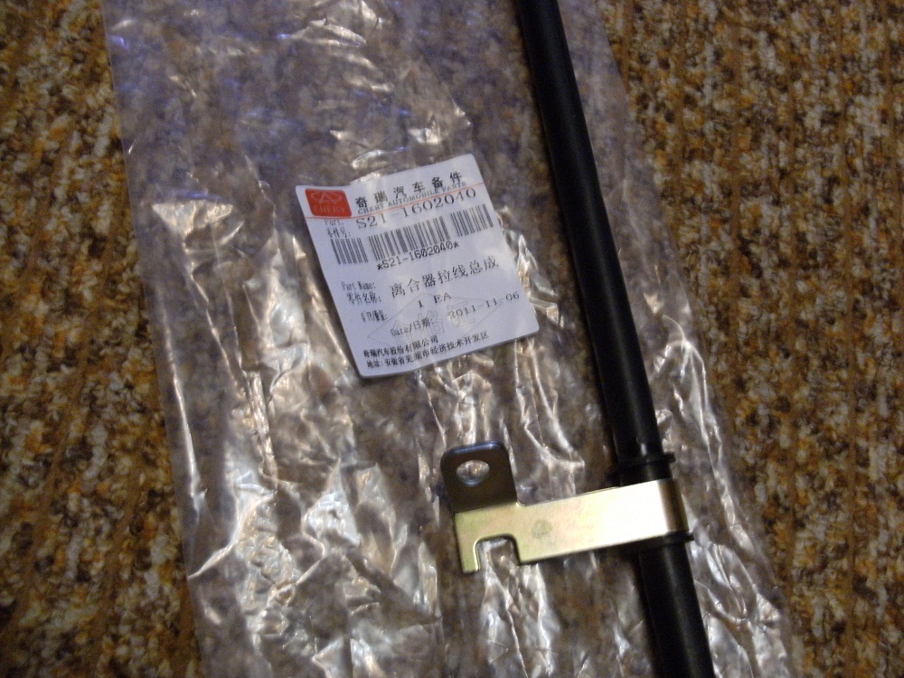

Купил на Лоске-сказали что оригинал.Я спросил:"перед установкой смазывать его надо или нет?".Сказали что сам трос в оболочке и заложена белая смазка-так что сразу можно ставить.Еще обнаружил ,что на новом тросу нет верхнего кронштэйна-вместо него удлиненный штуцер который выходит от салона.Короче смотрите на фото.Уже поставил -сцепление мягкое как буд-то с гидравликой.

Повідомлення Re: Тросик сцепления
теперь полная непонятка
на машине изначально стоял не удлиненный штуцер, а кронштейн
как такое может быть оригиналом?
непонятно
а по стоимости сколько тросс?
Вів січня 10, 2012 17:28 ICQ
120 гривень.Наверное китайцы модэрнизировали трос и вместо кроштэйна поставили удлинитель .Надо посмотреть на новых ДЖАГАХ.А я сегодня наслаждался мягким сцеплением-это песня за рулем :)
Вів січня 10, 2012 18:49
Повідомлень: 1311
да у меня точно такой же, только со старым кронштейном, и стрелочка такая же
немогу сказать что хуже, наоборот лучше стало
просто у каждого свои понятия насчет мягкости и так далее :)
Вів січня 10, 2012 19:31 ICQ
Три дня поездил,чувствую надо немного подрегулировать гайкой-наверное трос уселся как надо.Такое уже было с новыми тросами.А так ничего,педаль мягкая-супер.
