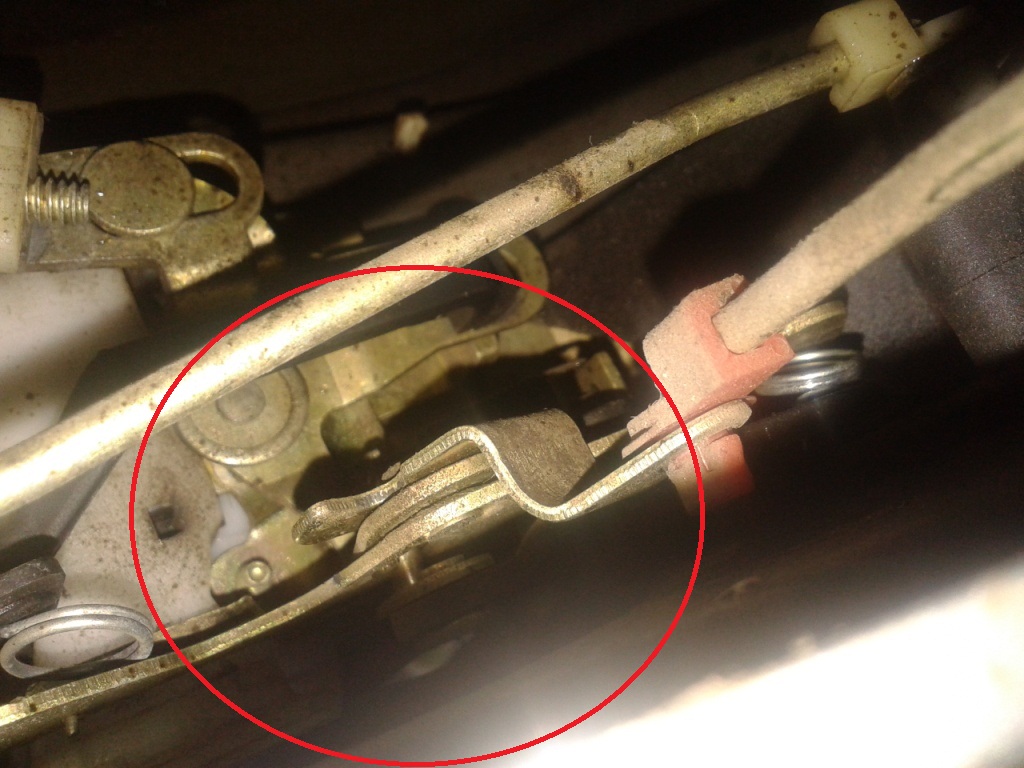

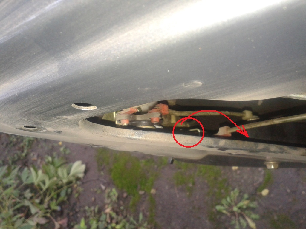

была такая проблема ,как у всех-не открывалась задняя дверь изнутри.
при вскрытии обнаружилось,что крючок ,который должен цепляться за планку "детского замка" и соединённый с дверной ручкой-"запрокинулся по своей оси и не мог вернуться в исходное положение.было исправлено путём подгибания и исправления положения тяги ручки открытия дверей

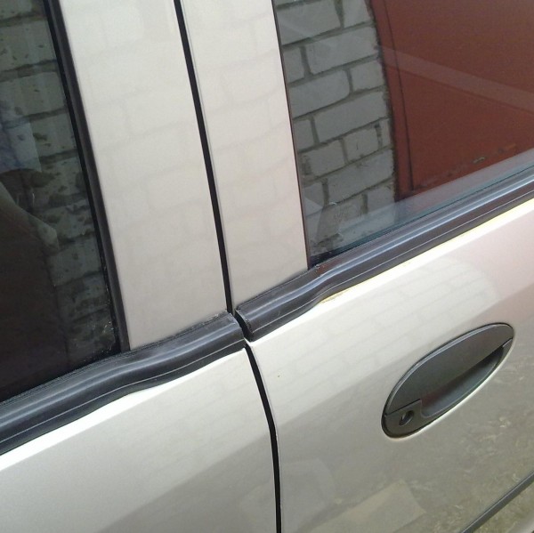

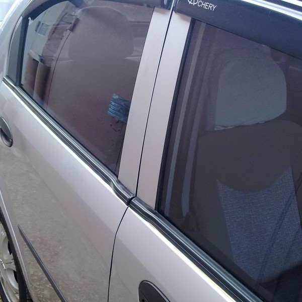

Доброго времени суток, Всем. Только сейчас появилось время и возможность заменить родные уплотнители стёкол. Наверно и не менял бы, если бы не начал отрываться с пассажирской стороны уплотнитель. Материал, 2 комплекта уплотнительных резинок с ВАЗ-2108 в сумме 120грн на (28.02.14), силикон черного цвета маленький тюбик 10грн.,клей Момент (был в наличии). Итого сумма 130грн. +Желание самому всё сделать. :idea: Из старых родных уплотнителей взял заглушки. Приклеил на с внутреней стороны уплотнителя. И прикрепил на саморезы в штатных местах, а швы между заглушкой и уплотнителем аккуратно промазал силиконом. И вот результат проделанной работы. Фото прилагаеться. Есть свои минусы в этой замене. - Немного ухудшаеться эстетический вид автомобиля, но есть и свои плюсы. А именно, + Теперь уплотнитель работает именно как уплотнитель а не как пластиковая декоративная планочка, и самый главный + это то что стёкла не дребезжат при езде, плотно и крепко держаться в направляющих. :cars:
Нед березня 02, 2014 10:18

подрезать здесь надо резинки изнутри для большего прилегания к плоскости двери .
Нед березня 02, 2014 15:50 ICQ WWW
