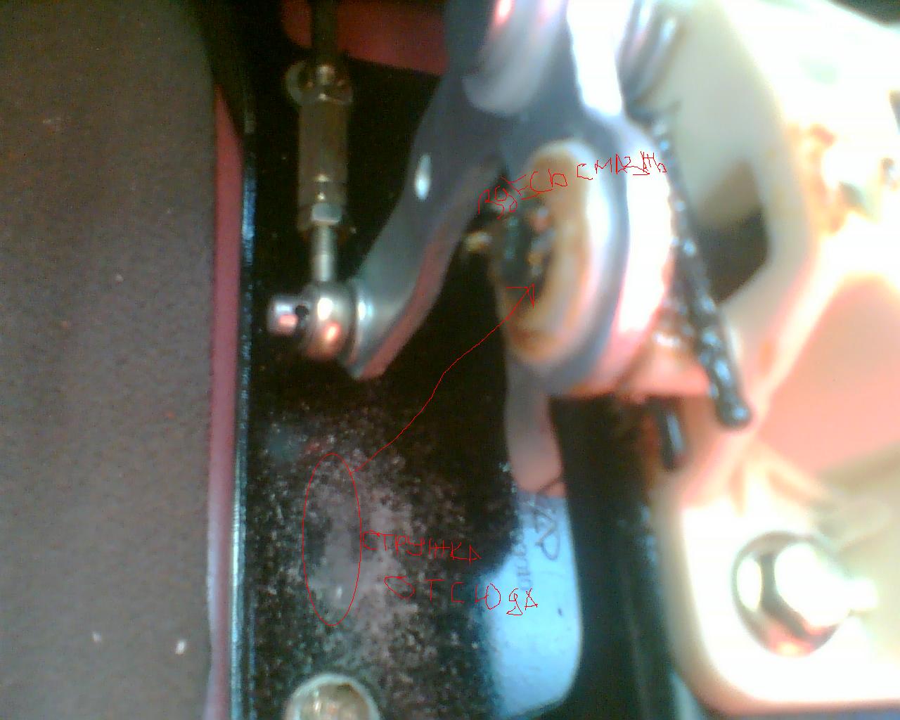

почитав тему про каробку я не увидел не доной жалобы на дребизжание тросиков переключения на определенных оборотах. значит я один имею такую беду. вчера разобрал кансоль где кулиса чтоб на тросики посмотреть и увидел другие бока выкладываю фото. там одно место вобще не смазаное было и уже начали сыпаться пластмасовые опилки так что смотрите у себя и обязательно промажте это место.

Когда еду на четвертой передаче и даю газку появляется не то дребезжание не то цокотение. Смазал весь механизм уже давно, проблему с шумом это не решило, износ не был заметен.
Временно пешеход.
