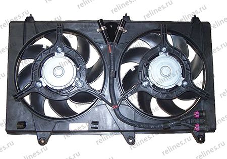

Привет всем! Затрону опять начатую мной тему.
Дело с вибрацией было такое: сдал я авто на СТО. Там сказали, что лопасти неотбалансированы. Чё-та они там пошукали, повыравнивали, вибрацию маленько сняли. Типа ставятся какие-то скрепки, ну типа как при балансировке колес. Но всё равно, прошло время и опять 25.
Так вот я им задал вопрос, а зачем выравнивать (балансировать) лопасти, нельзя ли их заменить пока гарантия есть?? На что они задались ещё 2-мя вопросами:
1. - идут ли лопасти отдельно от двигла?
2. - если идут, то отбалансированы ли они?
Уважаемые форумчане, как вы думаете??

Усё, нашел! Покапался в интернете, вентилятор радиатора охлаждения имеется в продаже (код товара: S21-1308010AB). Говорят, первый раз такое слышат про вибрацию при работе вентилятора! Все хором (звонил в несколько фирм) предполагают заводской брак!
Вот терь вопрос, попадает ли его покупка и замена под гарантию?? :? С сто пока не звонили, сказали тоже будут у дилеров спрашивать.

Если не прокатит с гарантией, то отбалансировать лопасти легко можно и самому. Найти самую тяжёлую точку и потихонечку спиливать лопасть , пока не достегнешь равновесия.

У меня тут остаётся несколько дней до истечения гарантии. По обязательствам ентот вентилятор подпадает под гарантию (посмотрел в сервис.книжке). Если щас сделаем заявку то платить не должен. Но тока вот деталь сама придет уже после истечения гарантии. И как быть, мне её должны по гарантии заменить или придёцца платить??
chubarevsg написав:
..Найти самую тяжёлую точку и потихонечку спиливать лопасть , пока не достигнешь равновесия.
А как её найти??

Вариант с подточкой лопасти интересный, но делай аккуратно! чтобы на повредить радиатор, т.к. снимать лопасти не очень удобно, да и каждый раз ставить и проверять - как проверишь: каждый раз греть движок? подключать напрямую к акуму?....руками крутить - вряд ли увидишь дисбаланс...
Посмотри чистоту лопастей или может увидишь бульбу пластиковую, кот. и бузит, проверь само крепление вентилятора, может оно разболтано и колбасит из-за этого...
вряд ли с браком лопастей авто вышло бы с завода - это ведь заметный трабл, да и не дай Бог разрушится и разлетиться по радиатору... Я пропустил - колбасит так с покупки или началось со временем? Если с покупки, то все-таки наверно редкий брак, а если со временем началось - скорее всего крепеж разболтался или налипло якесь гумно на лопасть в виде жука/пчелы/мухи/глины....

Как найти тяжелую точку? Если лопасти легко вращаются, то взять кусочек мела.
Крутануть лопасти вправо. Когда они остановятся, пометить мелом самую верхнюю точку. Затем крутануть влево и тоже пометить верхнюю точку. Покрутить туда-сюда ещё несколько раз, чтобы убедиться, что крыльчатка останавливается в тех же положениях, что и в первый раз. Если это так , то самая лёгкая точка будет посередине между метками, а самая тяжёлая, естественно, с противоположной стороны. Если же крыльчатка останавливается в разных положениях, то значит она отбалансирована правильно.Тогда переходим к другому вентилятору. Если же лопасти вращаются с трудом, то нужно ось двигателя смазать 2-3 каплями моторного масла. Если же и это не поможет, то только демонтаж и балансировка, например, на двух лезвиях ножей. Всё-таки это совершенно бесплатно. + чувство глубокого удовлетворения от выполненой своими руками работы.

Но пока сам ничего делать не стал. На прошлой неделе пришел к ним, они конечно же начали мутить, мол есть такой пункт в сервис.книжке, где прописано, что появление вибраций не является гарант.случаем, потом типа попробуем сделать заявку дилеру и тд и тп. :angry:
Тогда я официально написал заяву с просьбой заменить вентилятор радиатора охлаждения по гарантии. На копии заявы взял их автографы, печать и ушел восвояси. В этот же день позвонили и предложили такой вариант (как им сказал дилер): попытаться отбалансировать самим на своем СТО, если не получиться, то снять и отправить эту деталь к ним, и они у себя будут дефектовать (вроде так он это назвал). Если и после этого вибрация останецца, то сказали заменят!

ну и это уже хоть какой-то результат...
не слазь с них!
сам посмотри в ГО по поводу гарантии на это, а не верь их словам!
будь внимателен с моментом окончания срока гарантии - если ты подал заявку и "балансировка на СТО дилера" будет указано как ее исполнение, то если не получится нужна будет новая заявка, вот там уже будут смотреть срок...
уточни у них - твоя заявка по-любому будет выполнена по гарантии? - либо балансирвока либо в итоге замена?
это не ругулировка, о кот. действительно гарантия не очень упоминает, это именно ремонт или замена.

ВСЁ! Сегодня забрал своё авто с СТО. Ремонт (балансировка) произведен по гарантии! Вибрация при включении кондёра устранена! :idea: (по крайней мере, включая его, я её не очучал.)) Теперь надо ещё проверить, что будет при включении вентиляторов, когда нагреется движок. В ближайшее время (думаю пробки на дорогах будут) проверю. Всем огромное спасибо за участие в обсуждении данной проблемы! :D
