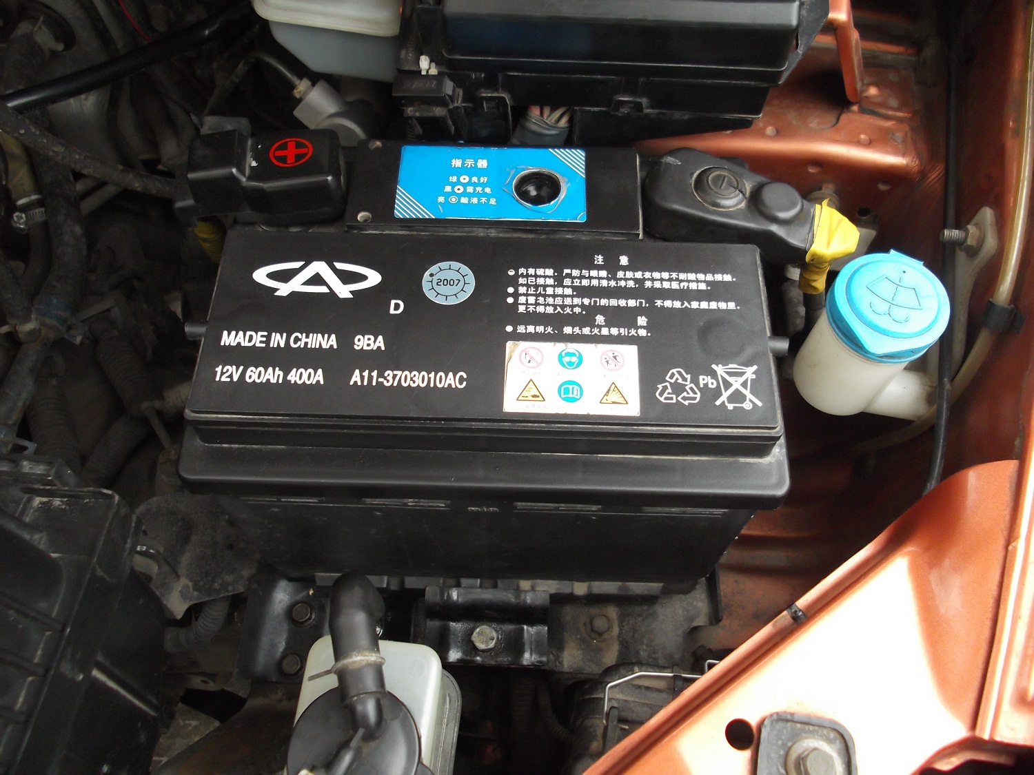

А я своим АКБ доволен.Пятую зиму весело крутит стартер. :)
DSCF2251.JPG [ 556.44 КБ | Просмотров: 4553 ]
аналогично! :-P
