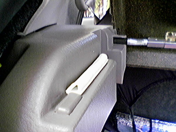

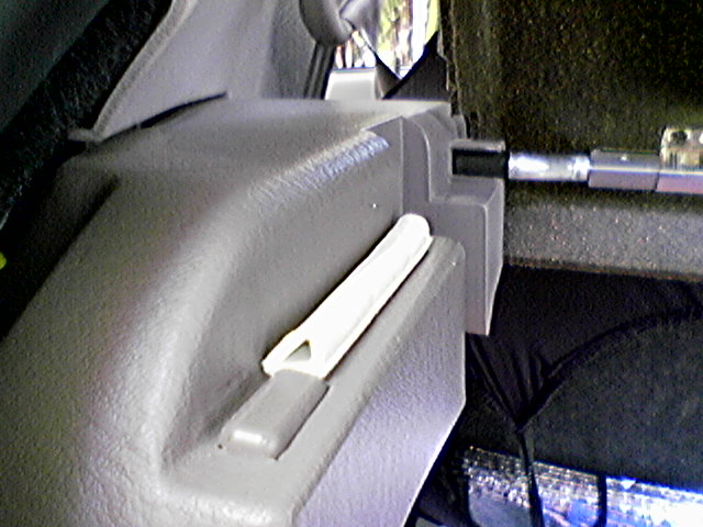

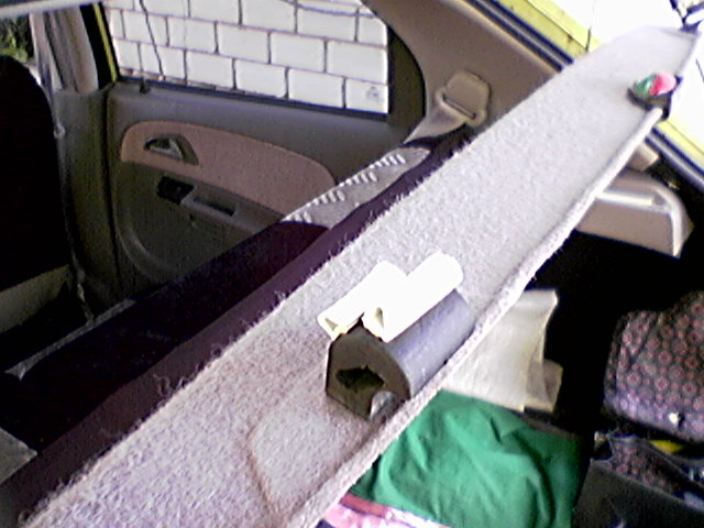

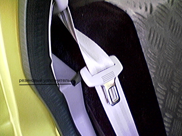

вот так устранил стуки и скрипы сзади и в приборной панели:

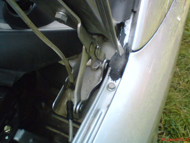

Привет всем Джаггерам!Кто что думает по поводу этой дырки,которую я залепил автопластилином?Ведь если оставить как было,то вода с крыши стекает под крыло и там увеличивается возможность коррозии(особенно когда стоят подкрылки)
