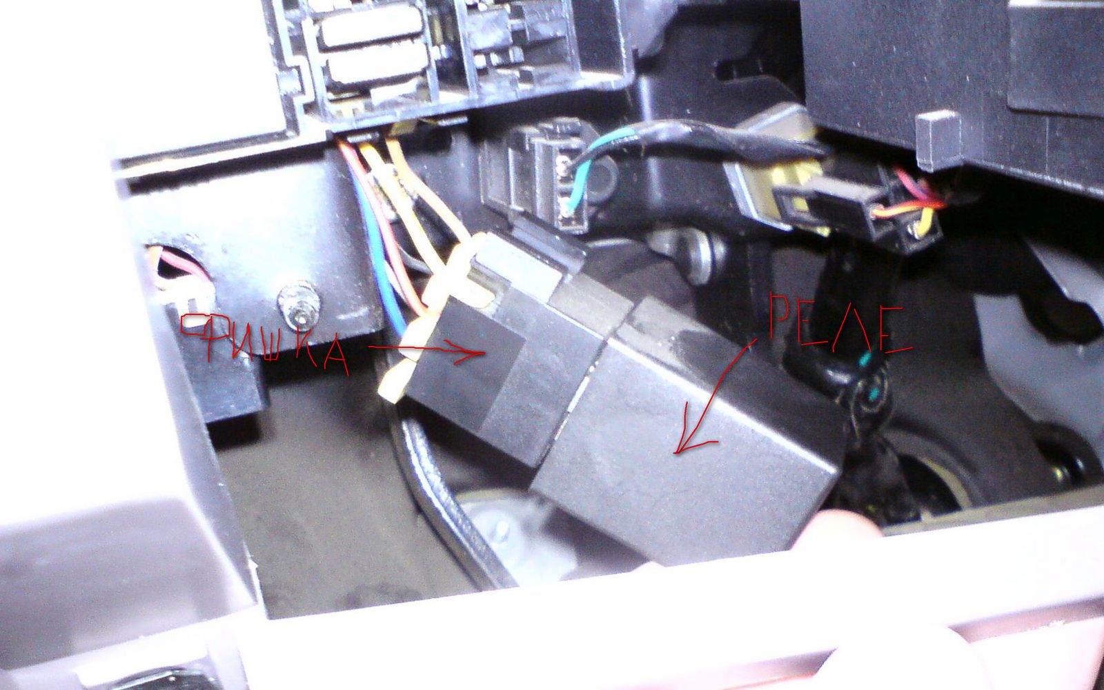

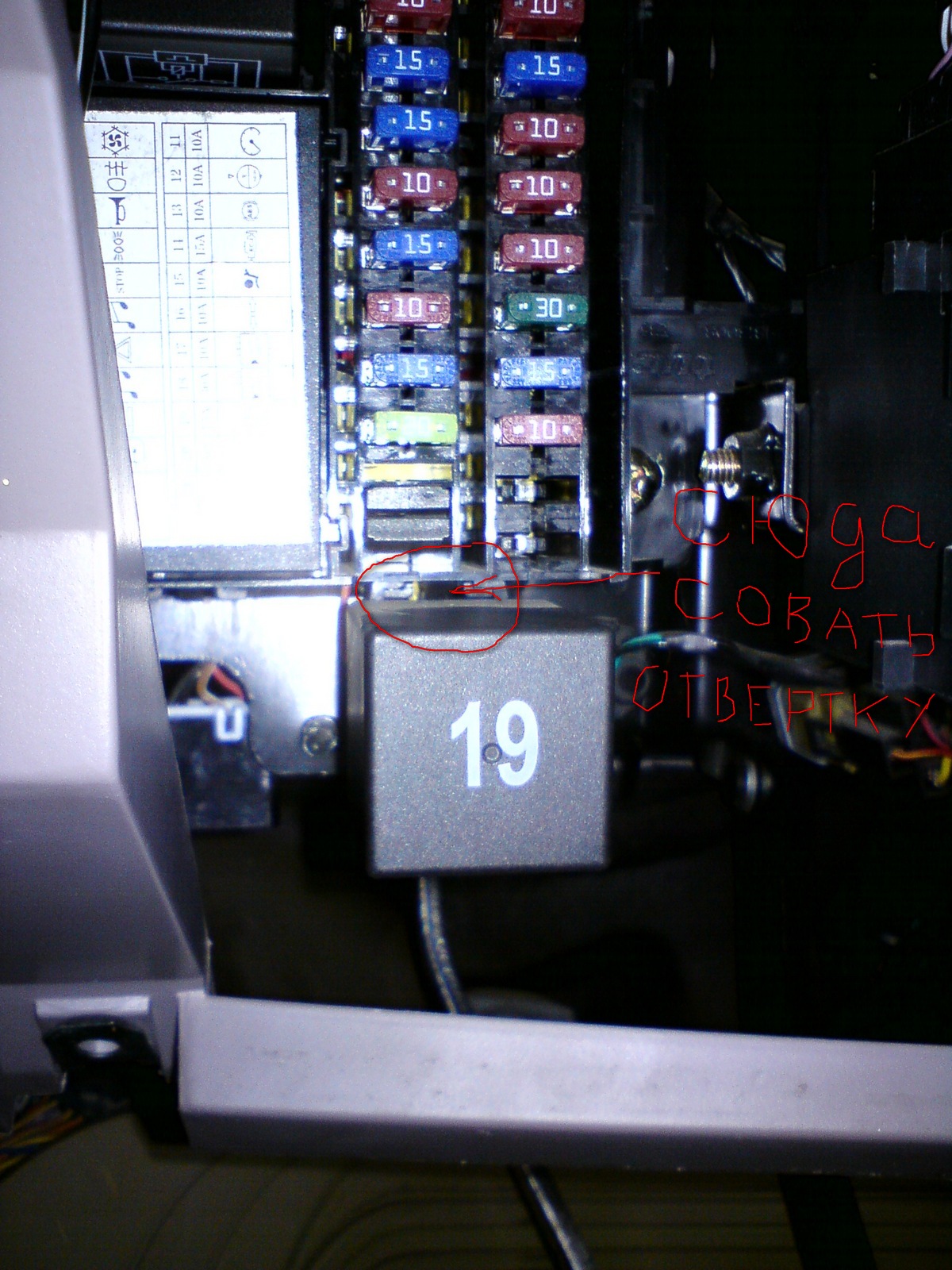

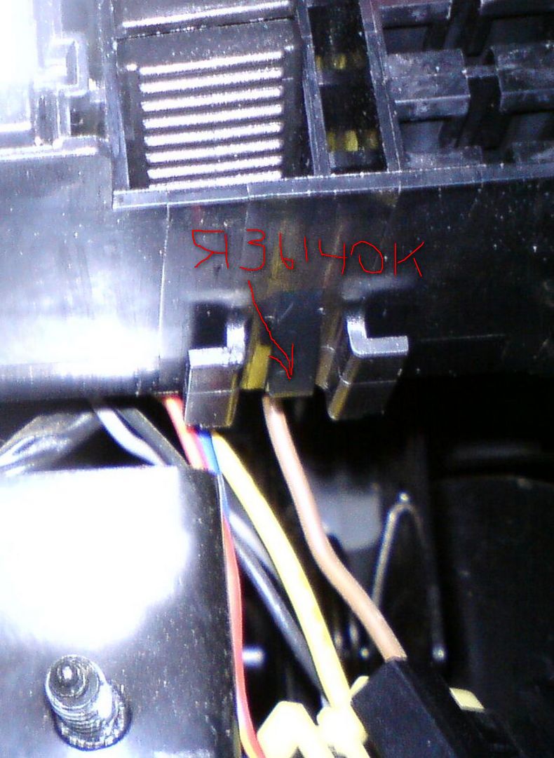

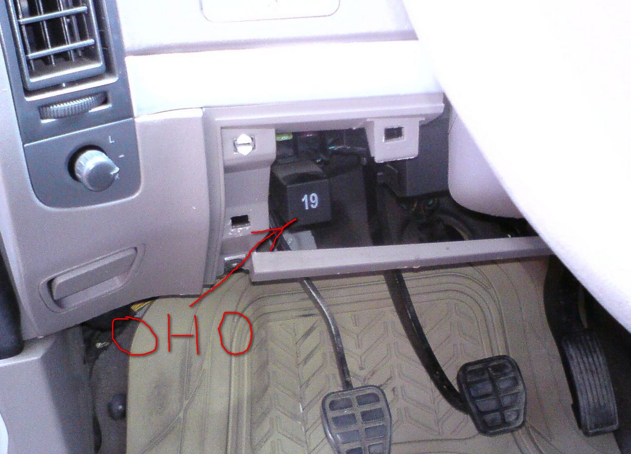

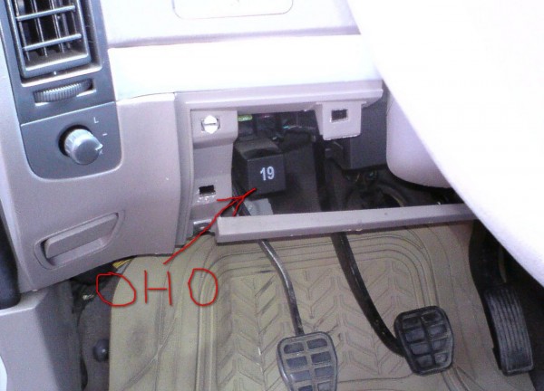

Добираемся к предохранителям под рулем и сразу видим реле. Реле вставленно в фишку и из нее вылазит неохотно.
Можно снять реле вместе с фишкой, но для этого надо засунуть отвертку в дюрочку над реле и отжать стопорный язычок. Теперь, удерживая фишку в одной руке, другой вытягиваем релюху.
Делаем три глоточка холодного пива.
Устанавливаем новоприобретенное реле и ставим фишку на место. Закрываем отсек предохранителей, откидываем дворники, чтобы не царапать стекло и наслаждаемся работой стеклоочистителей, медленно допивая пиво, щурясь от лучей весеннего солнца.
