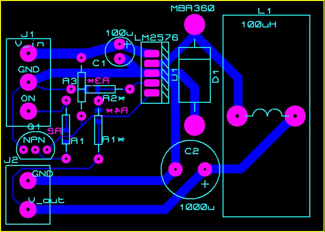

Курим зарубежную литературу (кому приятней курить "Радиолюбитель" или "Юный техник" - лепите на КРЕНках, но оно.... проехали. Кстати кренки простеливают, ЛМ- нет)
В данную хрень можно воткнуть: внешний винт, 2-3 телефона, навик и видеорегистратор. И никакой хрени с торчащими зарядками из прикуривателя на 5-ть гнезд.
Вложение:
Комментарий к файлу: плата. позычено с просторов всемирной информационной помойки. кому подробней -в личку
DC_DC_5V.jpg [ 89.56 КБ | Просмотров: 2991 ]

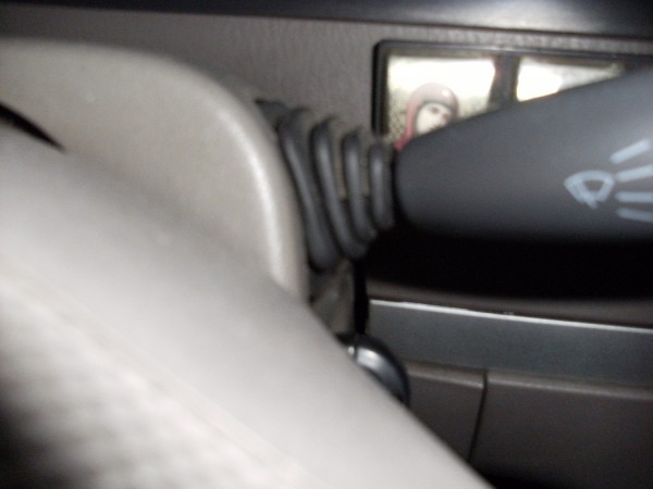

Отверстия куда входят ручки переключателей поворотов и дворников можно закрыть вот такими пыльниками от ОПЕЛЕЙ (ОМЕГА и ВЕКТРА )Тоже казалось бы мелочь ,а довольно таки приятно.На разборке они валяются под ногами.
DSCF1469.JPG [ 394.39 КБ | Просмотров: 2965 ]

А как вы их установили? Разбирали ручки, или разрезали пыльник?
Временно пешеход.
Пт мар 02, 2012 19:31
Сообщения: 5709
Откуда: Харьков
Сообщение Re: Крейзи переделки
Нет ничего не разрезал и не разбирал.Они одеваются через ручки,только надо смазать мылом.

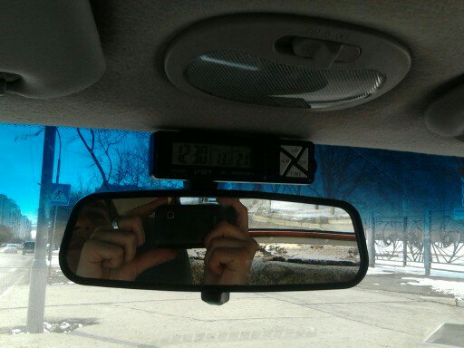

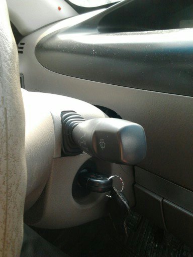

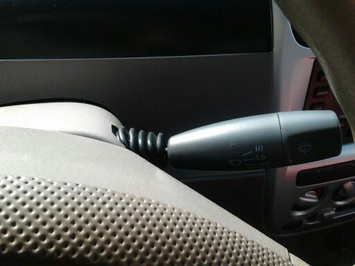

Вот поставил сегодня себе пыльники как у "Дедушки Юры" и ещё прикрепил двухканальный термометр
1331116265556.jpg [ 47.69 КБ | Просмотров: 2885 ]
1331116255051.jpg [ 34.07 КБ | Просмотров: 2885 ]
1331116229574.jpg [ 40.09 КБ | Просмотров: 2885 ]

Ну совсем как у меня .Молодечик.Мелочь,а приятно-СКАЖИ?А за термометр МОЛОДЕЦ.Я все думал:Куда его прикрепить?

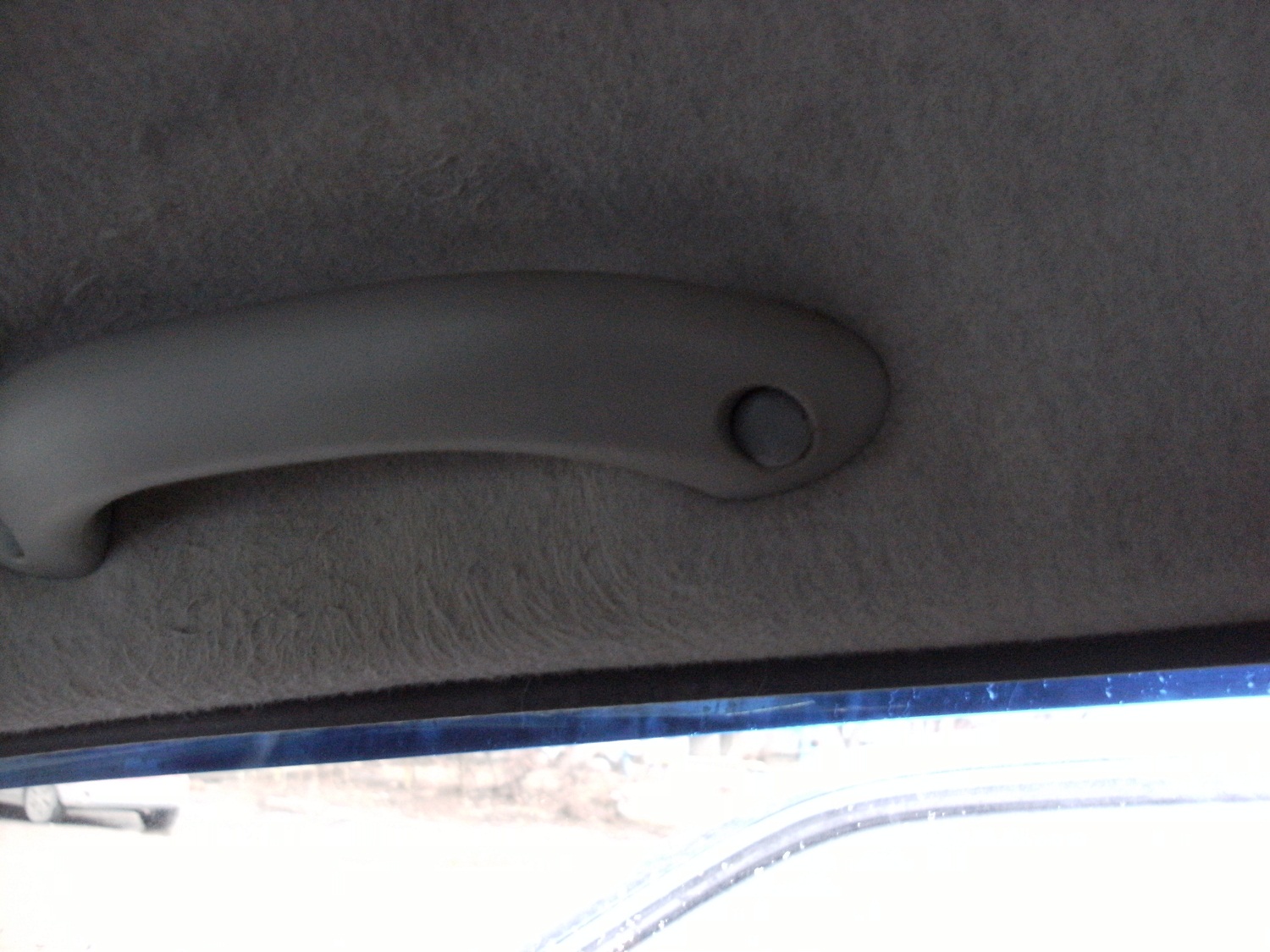

Опять таки ,хочу показать такую мелочь,однако она принесет многим радость.
Шурупы можно заглушить обычными мебельными заглушками.
DSCF1499.JPG [ 422.26 КБ | Просмотров: 3277 ]
