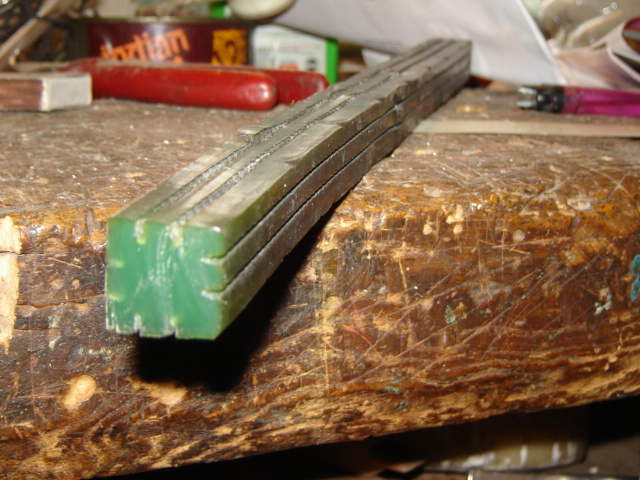

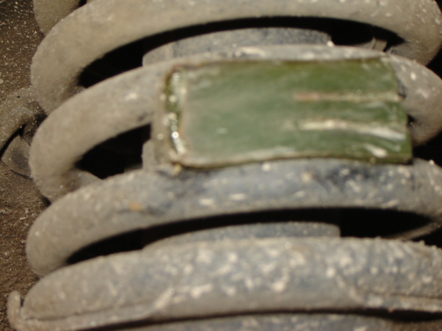

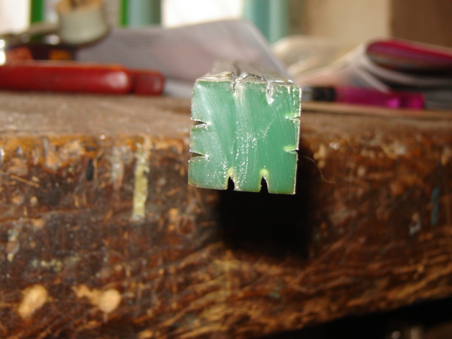

Сделал из подручного материала себе прокладки на пружину,поставил на передок, радый до беспамятства, ямок не чувствую,грюки исчезли :idea: :idea: :idea: Вы себе не представляете моей радости.

а что это за материал такой? резиновая прокладка из под чего-то?

В каждую пружину втавил по одной прокладке или по две?

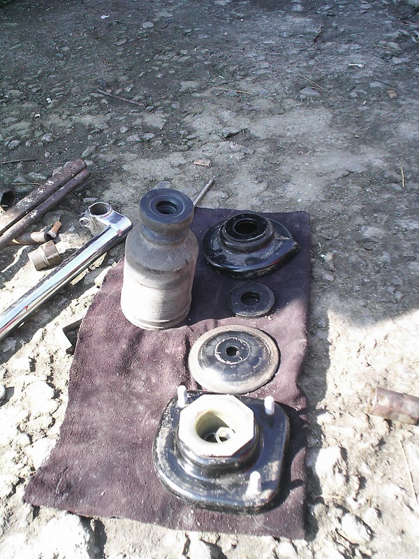

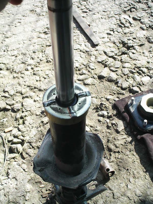

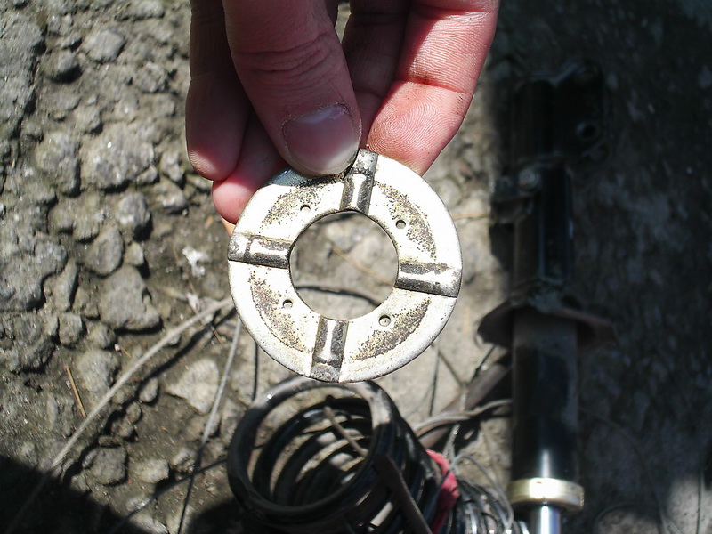

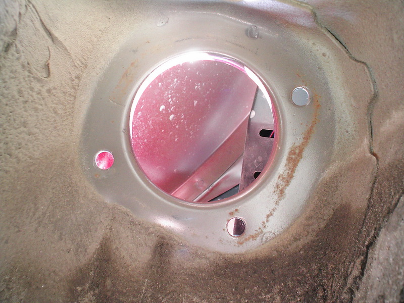

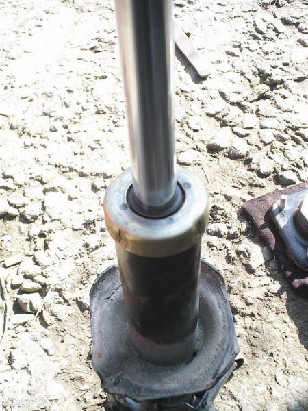

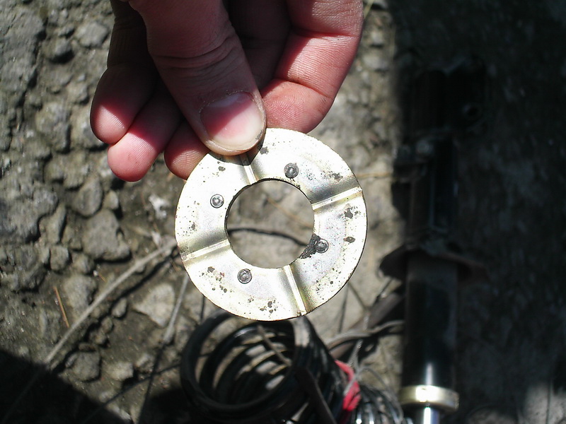

Вот сегодня разобрал аморит и решил, всетаки выкинуть эту шайбу, приварить небыло где, а пыльник делать безполезно! Об эту шайбу бьётся отбойник пылька при сжатии вот она и овалилась. Из трудностей, найти ключ на 18 накидной, которого у меня не оказалось, открутить стойку можна рожковым на 19 хотя гайки на 18, а вот разобрать ее без 18 просто невозможно да и еще нужен большой разводной ключ, что бы зажать верх стойки. Перед открусивание всего нужно ведешкой побрызгать, а то китайсики наславу позатягивали, плюс корозия всюду есть, вот и позакисало. Фото прилагаются.
Да и ще обнаружил следы корозии там где ее вприципе недолжно быть.

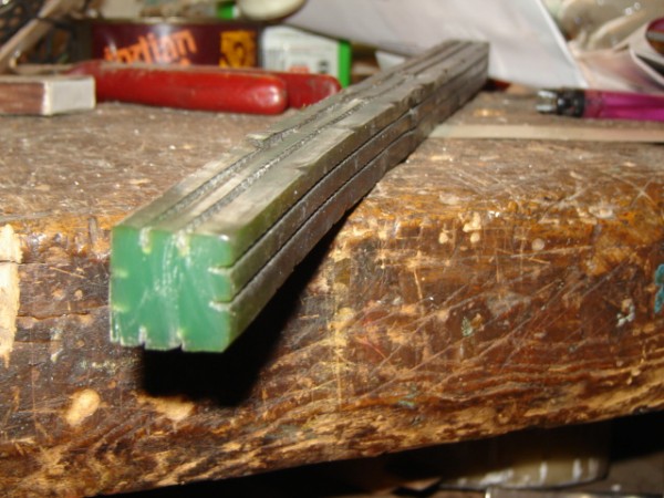

2artko,данный материал называеться "марзан",он используеться в полиграфии для бумагорезательных машин и фальц-аппаратов.Для пробы его взял целенаправленно,т.к. этот материал ( смесь Полипропилена с какими-то компонентами) создавался специально для больших нагрузок и свойствами не резаться под давлением лезвия.Он одновременно вязкий и упругий, и не должен быть ломким.
2DVG, по две ,параллельно к друг другу.

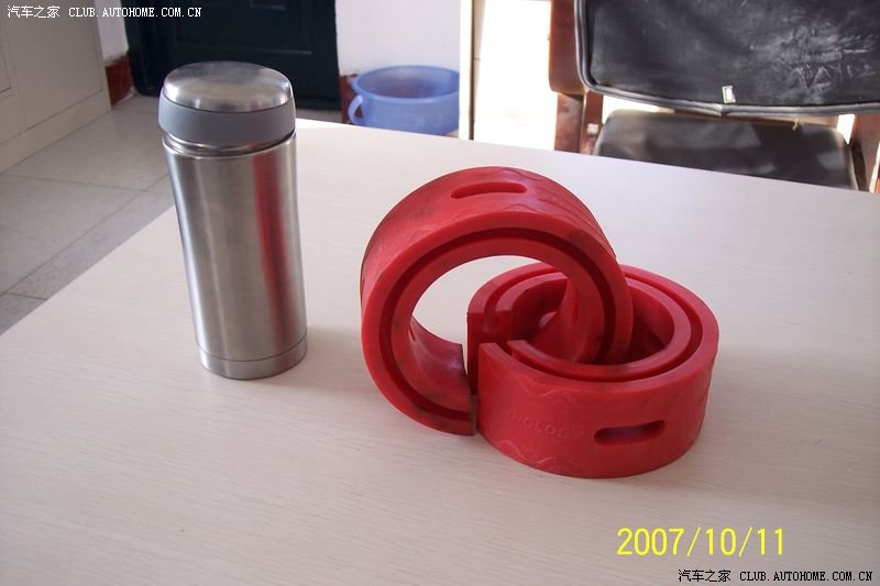

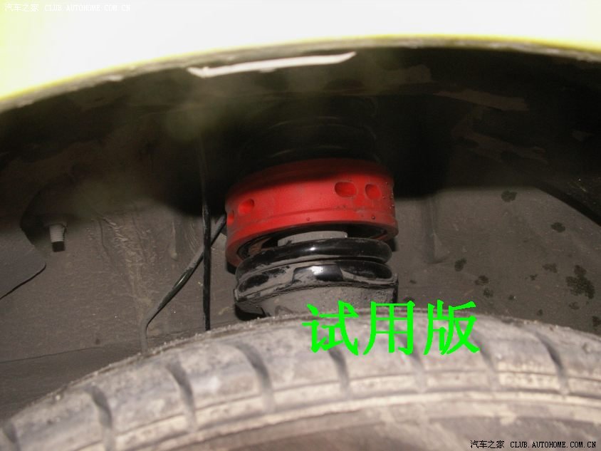

При попадании в яму стучит отбойник задних амортиков. Он уже аж согнулся немного. Как вариант, можно установить резиновые проставки под пружины. К тому же, машина станет выше. Например, к Джагги подходят обычные ВАЗовские резиновые проставки. Уже несколько человек на сайте ставили прокладки и вывешивали фотки. Вот и я захотел также. В четверг делал ТО, попросил слесаря мне их установить. С гарантией порешано-гарантийщик разрешил, но сказал делать "без фанатизма". Но выявляется одна Проблема: сли поставить проставки, то машинка станет выше, отбойник перестанет "бахать", НО: выйдут из строя амортизаторы! Причина- амортизатор "вытянется" и будет работать на пределе. Одно хорошее попадание в яму, и ему труба! :o И тогда уже на амортики гарантия тю-тю. Так мне пояснил слесарь. Что он мне посоветовал: купить удлинитель амортизаторов. Например, Ланусовский "пакет плохие дороги". Он являет собой уже упомянутые мною проставки и специальные металлические стаканчики, которые ставятся между амортиком и балкой и удлиняют таким образом расстояние между амортиком и деталью балки, куда он крепится. Таким образом амортик не вытягивается так сильно. Вроде как, подходят к нашим машинам от Лануса эти детальки. Но 100 % не знаю. Себе пока еще не ставил, так машина на ремонте-помпу жду. Как только поменяют-хочу себе установить. Уважаемые Джагговоды, у кого какие есть сооюражения по данному вопросу?

Полностью согласен с мастером-на сколько поднял машину на столько и нужно удлиннить шток аммортизатора.Я уже поставил себе проставки,буду ездить осторожно пока не удлинню шток.А поднимать задок нужно однозначно-при хорошей загрузке отбойники встречаются с балкой
