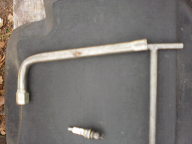

Фото поломанного свечного ключа, пожалуйста.
Надеюсь мы не о штатном (дается с автомобилем) ключе речь ведем?

заварен !

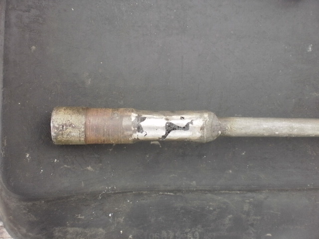

таким образом откручивал когда сломал ключ !!

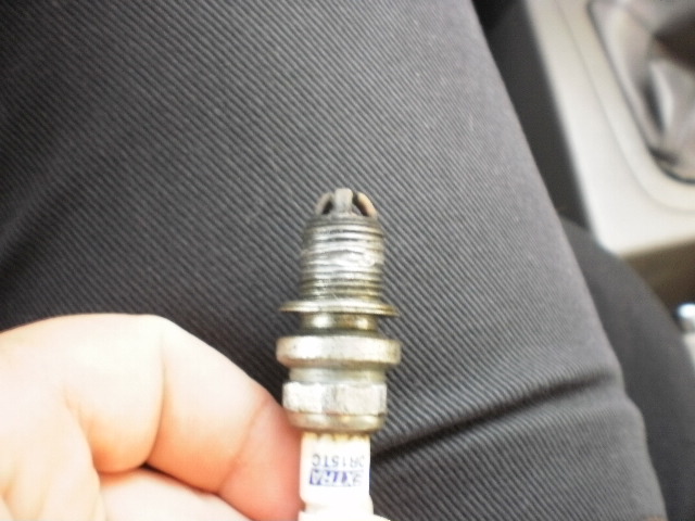

Решено ! капнул чуть хадо синтетики прогрел двиг.... и пошла.
перед тем как ставить новую, завел двиг без свечки!! Стружка была как от головки(очень мягкий метал) так и от свечки..
Вів грудня 20, 2011 11:49
Повідомлення Re: Свеча закручена не по резьбе
И как свечку поставил, просто так или через какой-то герметик?

Не повезло, действительно не по резьбе.
Первый случай, если не ошибаюсь.
Свеча похожа на Bosh, только почему то Extra вместо Super, похоже с завода ставили и те и те.

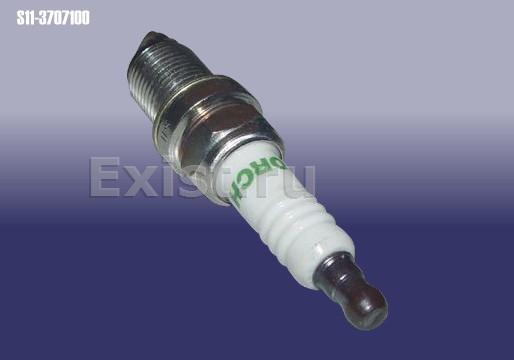

Здравствуйте. Сегодня выкрутил свечи. Центральный электрод тонкий как игла. Сначала испугался, думал на фига себе сгорел. Посмотрел на exist по каталогу S11-3707100 централный электрод тоже тонкий. Первый раз вижу такие свечи. Если поставить свечи с обычным электродом будет работать? Или обязательно надо с тонким ставить? Двигатель 1.1. Пробег 53000 (свечи ни разу не менял)

С тонким - скорее всего это иридиевые свечи, у них ресурс 100тыс.км., можно ставить и обычные, но считается что на первых двигатель работает эластичнее
П'ят січня 20, 2012 18:52 ICQ
Повідомлення Re: Свечи
Barom66, со свечек цифирки "срисуй" тогда будет все понятно!
С завода врят ли китайцы иридий или платину поставили, хотя ХЗ, может чего перепутали.
По пробегу оч похоже что стоит что то хорошее, родные(стандартные) в оч. редких случаях столько выхаживают.

У меня китайцы тоже перепутали и поставили иридиевые. :D

написано S11-3707100
П'ят січня 20, 2012 19:08
И больше никаких надписей?
Еще должны быть!
Один в один такие же
