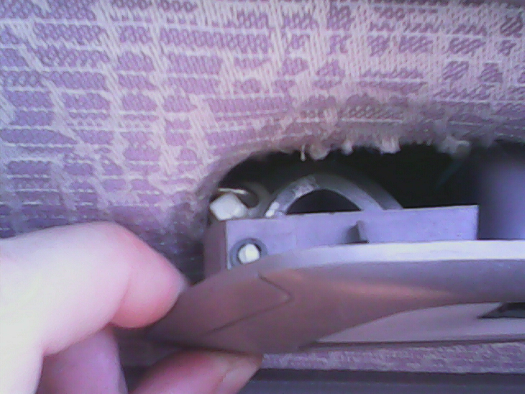

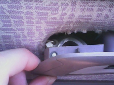

так в чем проблема? седня снимал мех-м стеклоподъемника и вынимал стекло вод. двери.что бы снять карту- открутил 3 самореза, снял ручку открытия двери и кнопки управления окнами. потом снизу подрываем клипсы.

Вот-Вот, про ручку открытия двери поподробнее. Из-за нее не снимается карта. Боюсь ее отломать.

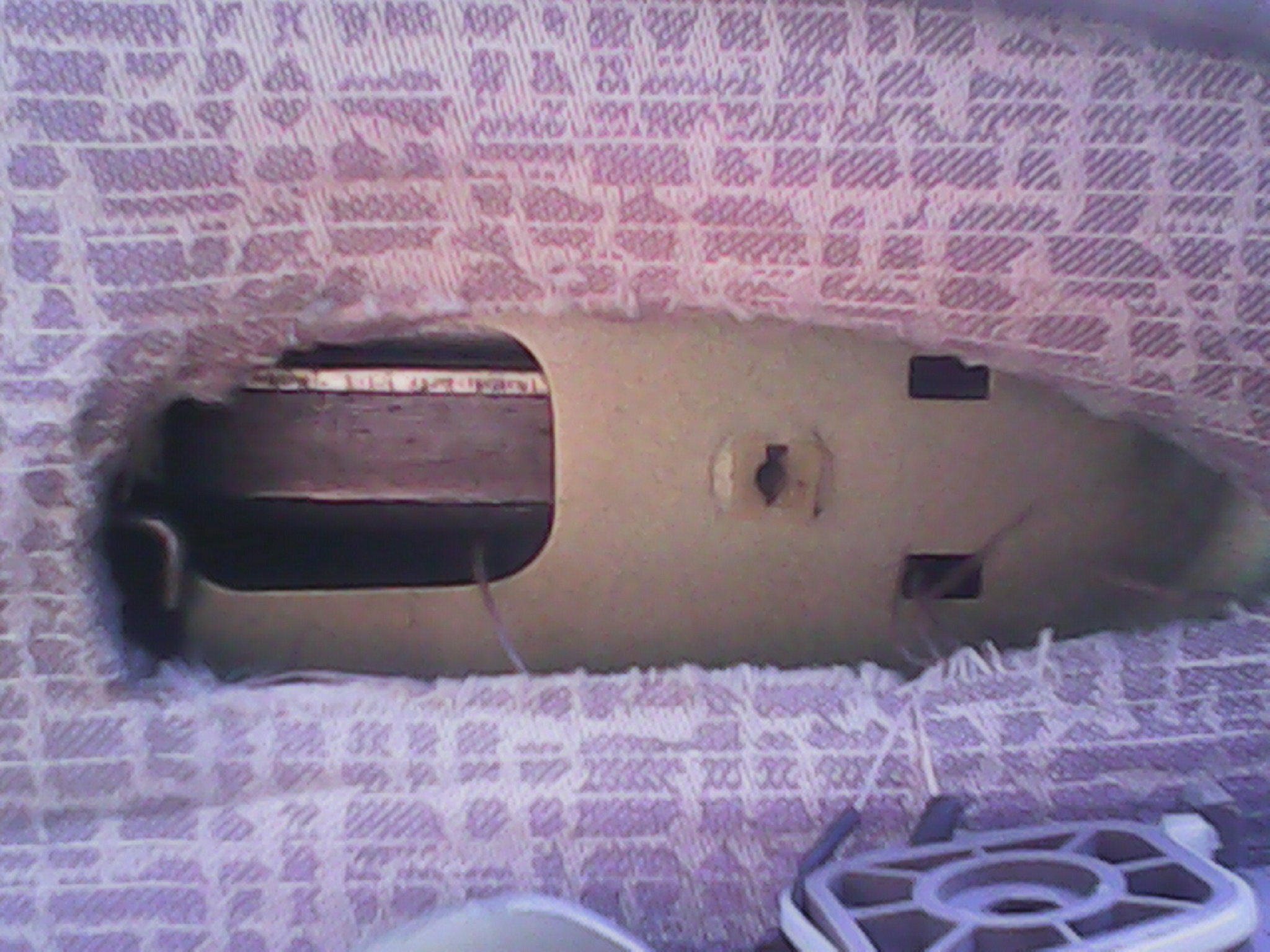

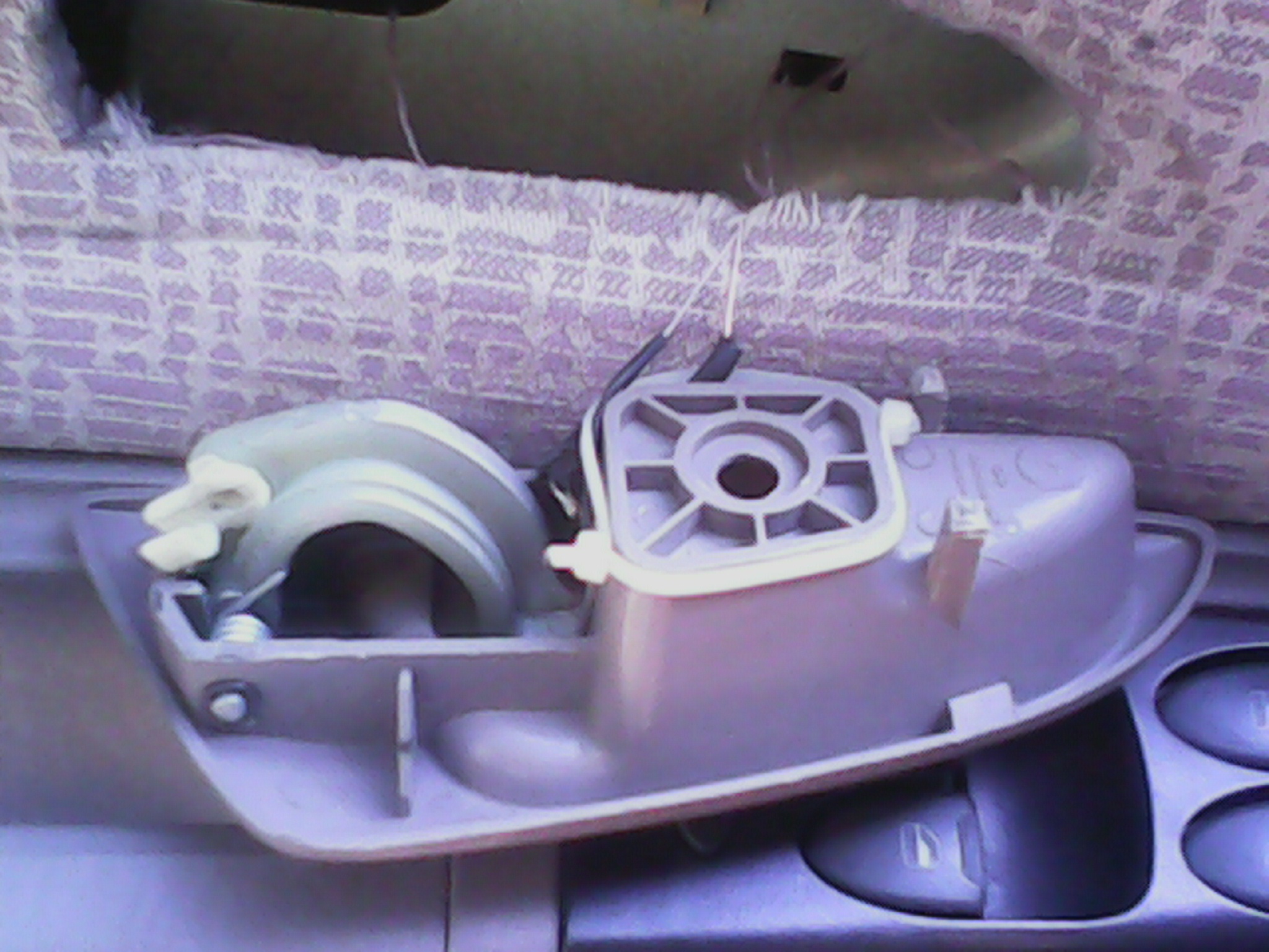

там 4 защелки/крючечка - давно отломаны))) ставил подсветку ручек, тогда и сломались)) щас выйду сфоткаю.

крючечка 2. было)) на фото справа два квадратных пня)) по идее- выкрутить саморез. максимально оттянуть ручку влево. и возможно! она вылезет)) потом снять тягу.

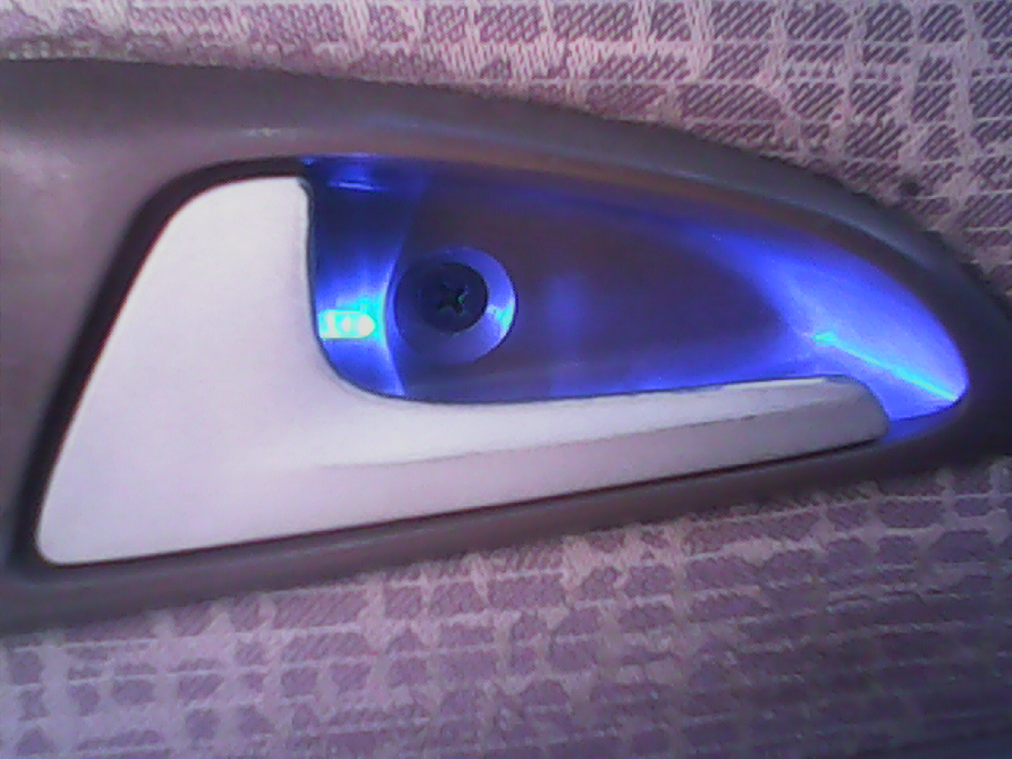

в ручке у меня подсветка

А питание откуда берешь ?

питание с подсветки кнопок стеклоподъемника.
