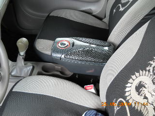

Похоже это самая популярная модель.Я еще хочу выковырять ту круглую шнягу и вставить туда компас

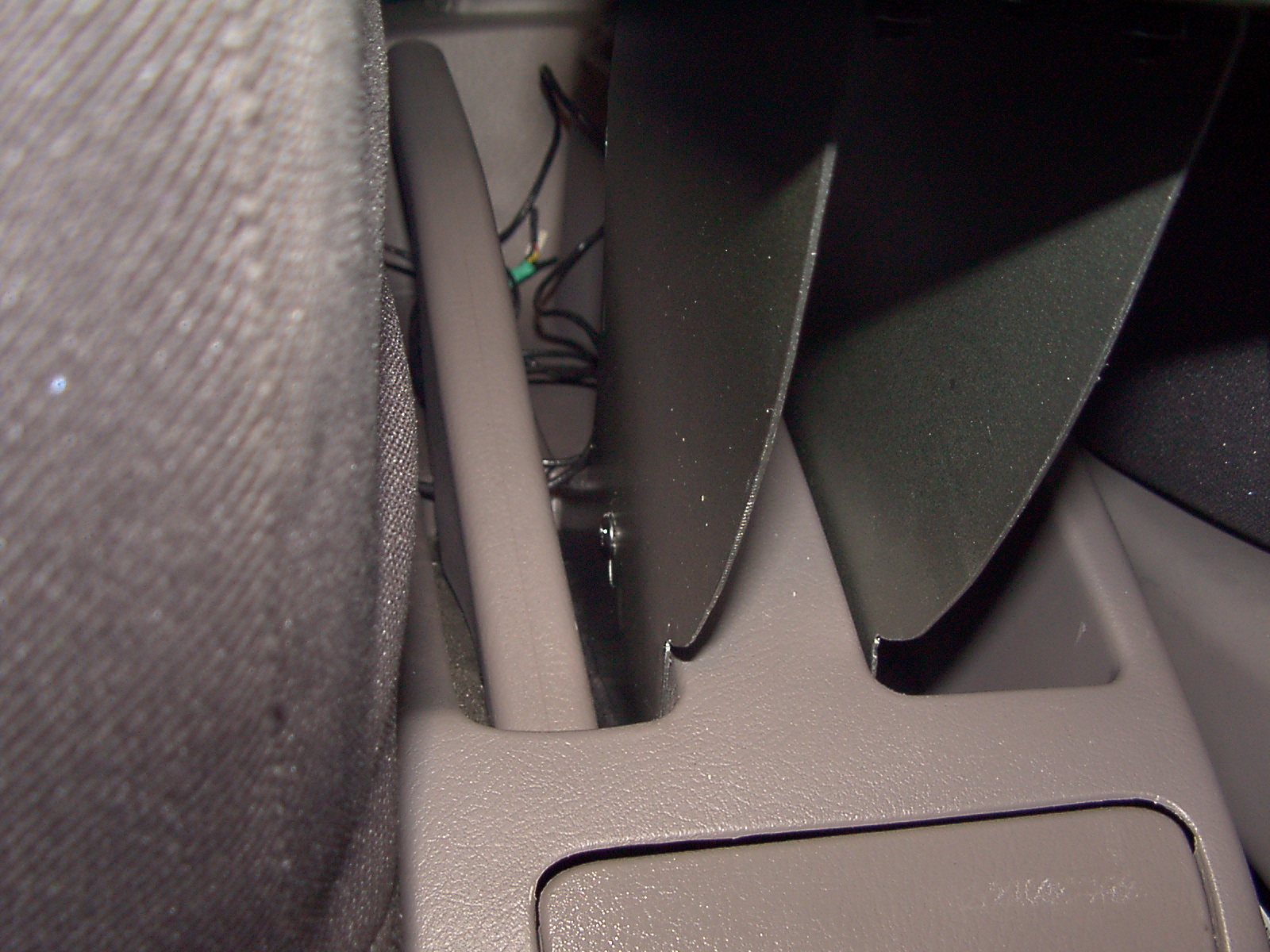

Уважаемые maxxx или spider_n
Очень прошу, опишите, пожалуйста, где и что там нужно сверлить какое там крепление и на какую высоту можно поставить этот подлокотник. Если не сложно сделайте фото, где уже просверлено все на установку крепления, а потом подлокотника.

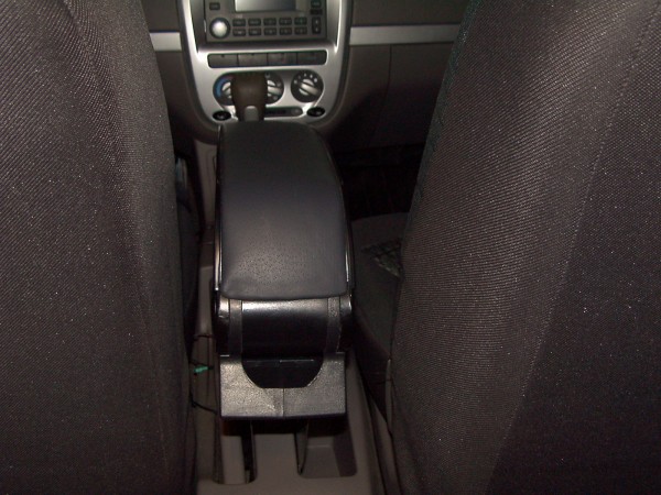

Купишь подлокотник,увидишь всё в наборе.Можешь его отдельно собрать и прикинуть(состоит из двух боковых стоек и собственно самого подлокотника, каждая из боковых стоек состоит из двух частей,чтобы регулировать высоту,так же в наборе есть уже все болтики и гаечки для самого подлокотника,нет только метизов для крепления к самой машине). Я крепил болтиками,чтобы не откручивались,поэтому сверлил(приложи его в сборе как тебе удобно и увидишь где сверлить).Можно саморезами,тогда не надо сверлить,но не так долговечно мне кажется...Я сидения снимал(не забыть разъединить провод ремня безоп. под водительским сидением),а если саморезами,то думаю можно просто подвигать стулья тудыма-сюдыма...Высота для нас маловата,где-то на 5см ниже дверного подлокотника,а там на вкус и цвет, кому как нравится... Удачи... :welcom:

А мне по высоте все отлично и удобно и даже запас есть.Я когда покупал взял собраный образец,примерял и сразу понял что и как крепить

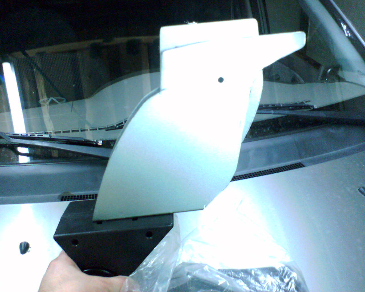

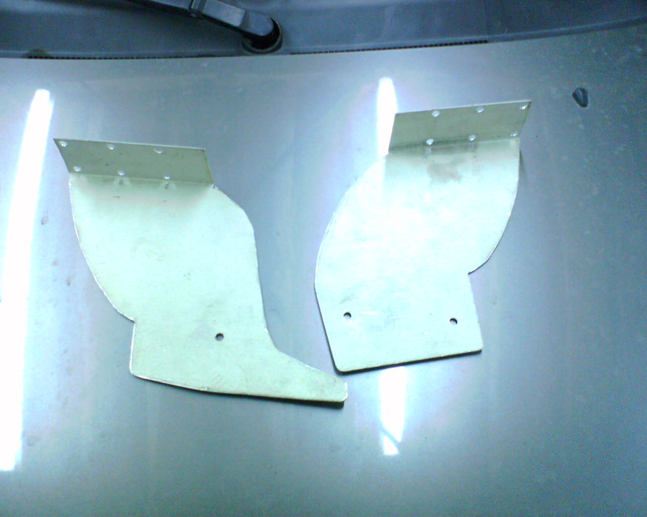

Купил на авторынке за 100грн.
Укрепил болтами. Крепеж сделал из листа дюрали (родной крепеж был слишком мягким).
