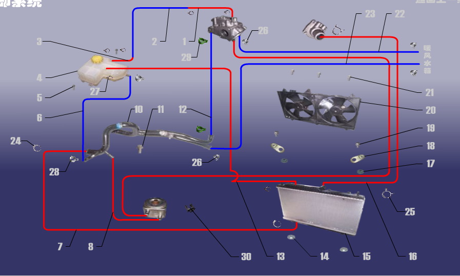

Логика в ней вроде есть, по задумке китайцев это пароотводящяя трубка (воздухоотводящяя )но подведена не в то место. Внизу привожу схему ELARA так там всё нормально. Трубки 3 и 13 + бачок под давлением и место врезки бачка. Кстати подключение бачка в КИМО напомнило мне ВАЗ 2101

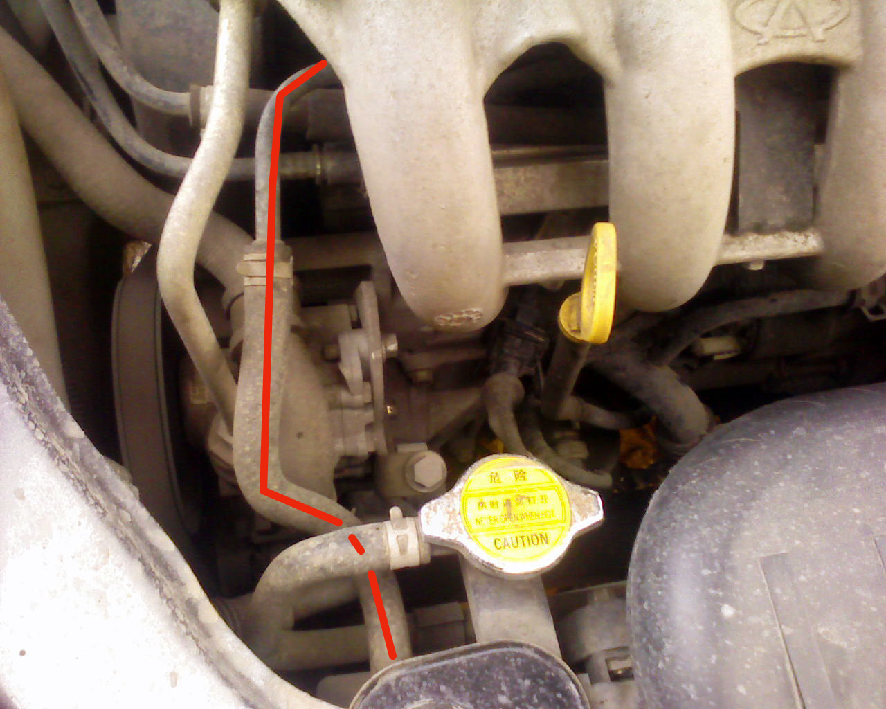

тогда как я трубку глушить, или жиклёр в неё вставь мм 1-2.
Так как с нее горячая идёт в радиатор а холодная с радиатора в помпу и.т.д.
Да кстати варить на медленном огне, у него инерционность присутствует.
Пояснение по поводу схемы ЕЛАРЫ там дополнительно нагреется только бачёк, а у нас в работу вступает радиатор.

Обозначено красной линией.
