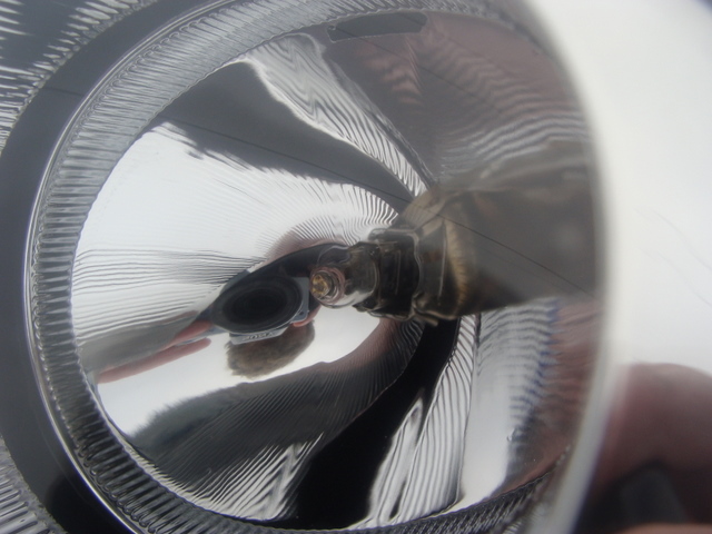

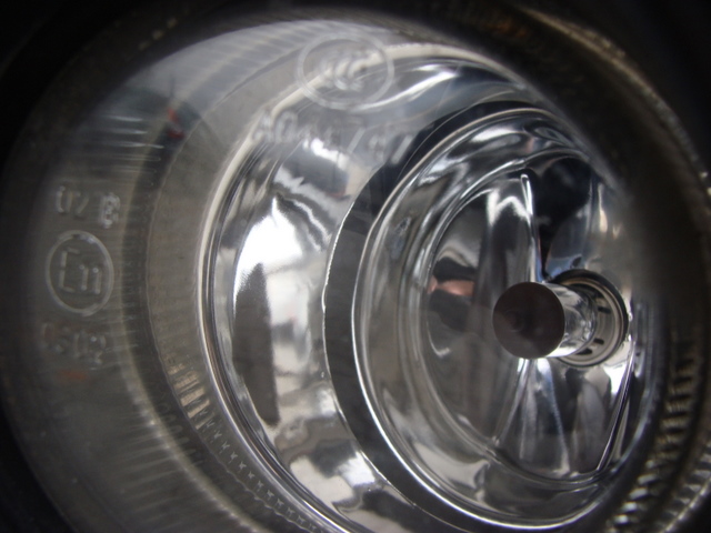

Повідомлення Re: Погасла левая противотуманная фара...
Немного разобрался со светом.
В противотуманках H7
В дальнем свете H1

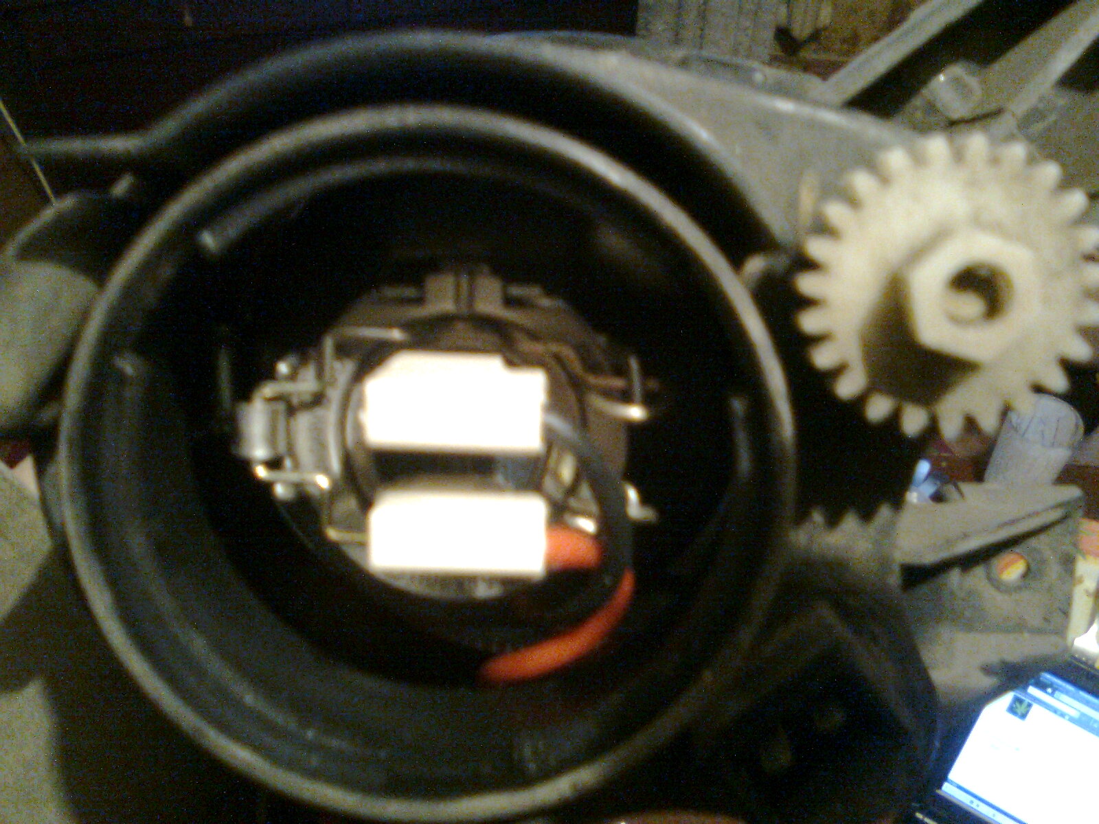

Изначально (с завода) контакты подключены таким образом: с верху черный, с низу красный (может это таки важно - не знаю).
