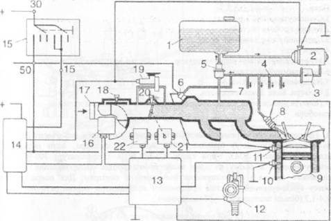

А вот у инжектора все сложнее:
У нас на Джаги стоит система
L-Jetronic - электронный многоточечный впрыск топлива
Українською:
Електричний паливний насос забирає паливо з бака
і подає його через фільтр до розподільної лінії,
яка сполучається з робочими форсунками циліндрів.
Регулятор тиску підтримує в системі постійний тиск впорскування,
а також здійснює зливання чайного палива в бак.
Кількість впорскуваного палива визначається процесором залежно від температури,
тиску і обєму повітря, що надходить,
а також від частоти обертання колінчастого валу,
навантаження двигуна і температури охолодної рідини.
Основний параметр, який визначає дозування палива, - обєм всмоктуваного повітря,
що вимірюється витратоміром повітря. Незалежно від положення впускних клапанів двигуна,
форсунки впорскують паливо за один або два оберти колінчастого валу.
Клапан додаткової подачі повітря підводить до двигуна додаткове повітря
під час його холодного пуску та прогрівання,
що спричинює збільшення частоти обертання колінчастого валу (понад 1000 об/хв.).
Для полегшення пуску холодного двигуна застосовується електромагнітна пускова форсунка,
тривалість відкривання якої змінюється залежно від температури охолодної рідини.

По руски :
Электрический топливный насос забирает топливо из бака
и подает его через фильтр к распределительной линии,
которая сочетается с рабочими форсунками цилиндров.
Регулятор давления поддерживает в системе постоянное давление впрыска,
а также осуществляет слива лишнего топлива в бак.
Количество впрыска топлива определяется процессором зависимости от температуры,
давления и объема воздуха, который поступает,
а также от частоты вращения коленчатого вала,
нагрузку двигателя и температуры охлаждающей жидкости.
Основной параметр, определяющий дозирования топлива, - объем всасываемого воздуха,
измеряемый расходомером воздуха. Независимо от положения впускных клапанов двигателя,
форсунки впрыскивают топливо за один или два оборота коленчатого вала.
Клапан дополнительной подачи воздуха подводит к двигателю дополнительное воздуха
во время его холодного пуска и прогрева,
что вызывает увеличение частоты вращения коленчатого вала (более 1000 об / мин).
Для облегчения пуска холодного двигателя применяется электромагнитная пусковая форсунка,
длительность открывания которой изменяется в зависимости от температуры охлаждающей жидкости.
