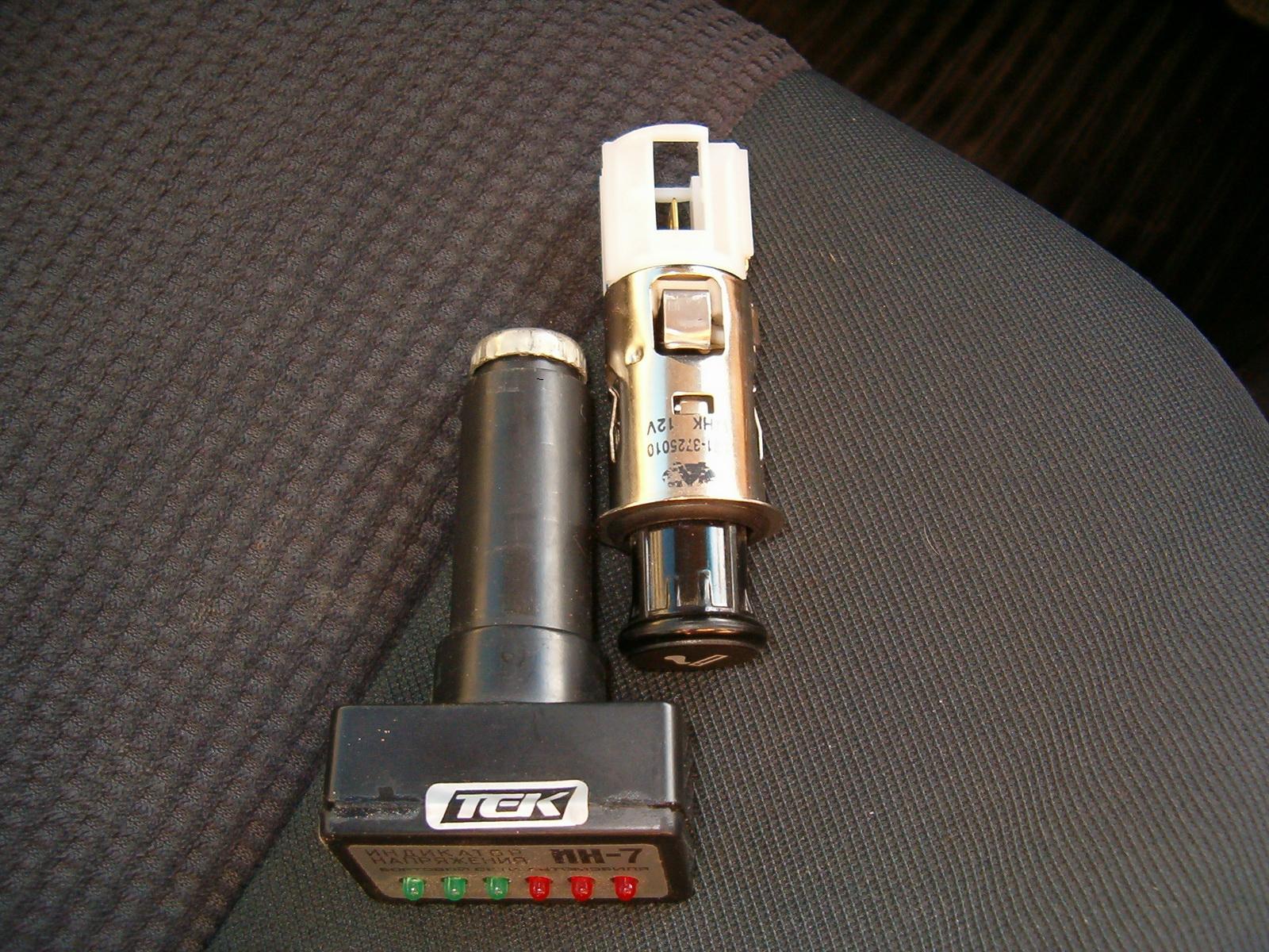

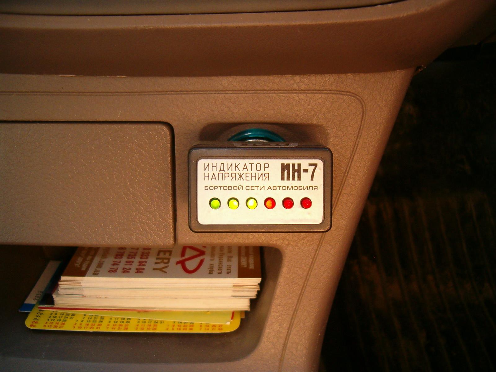

Есть очень простая вещь как индикатор зарядки аккумулятора, но поскольку этот индикатор
к нашим прикуривателям не подходят, прикуриватель нужно поменять под "жигулевский" или подходящий под индикатор. При включении зажигания работает прикуриватель, соответсвенно и индикатор зарядки, и вы в курсе что происходит с вашим аккумулятором и зарядкой.
