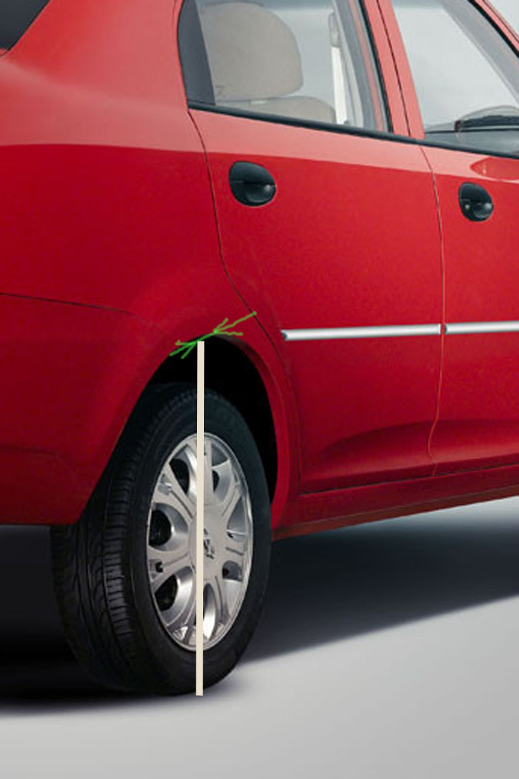

Нужно приставить к колесу реечку и замерить линейкой расстояние от рейки до крыла с одной стороны, а потом с другой, чтобы определить, симметрично ли расположены колёса по отношению к кузову.
Вів грудня 22, 2009 13:58
З нами з: Сер вересня 16, 2009 8:25
Повідомлень: 36
Звідки: Россия, Марий Эл
Автомобиль: QQ611
Повідомлення Re: Заднее колесо затерает подкрылок
Если правильно понял, то замерил так: взял метровый уровень (не просто реечку) приставил к кузову строго вертикально. Растояние от обода диска до уровня: заднее левое 44 мм и заднее правое 34 мм.

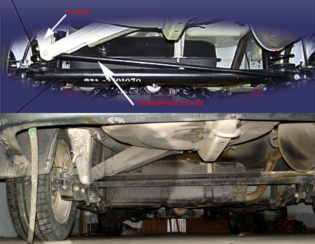

Вот что обнаружил. Верхнее фото взято из каталога запчастей на Джагги. Нижнее - сегодня сфотал в гараже.
Видно, что китайцы удлинили почти в два раза стойку и поперечная тяга теперь расположена параллельно балке заднего моста. Вот вам и 5мм, которых нам не хватает для установки нормальных шин. Вывод: укоротить поперечину.

Верхнее фото просто сделано на подъемнике, когда на заднюю ходовку нет нагрузки, а нижнее фото из ямы, когда есть нагрузка из-за чего и поперечная тяга паралельно балке.

Очень может быть. Проверю!
