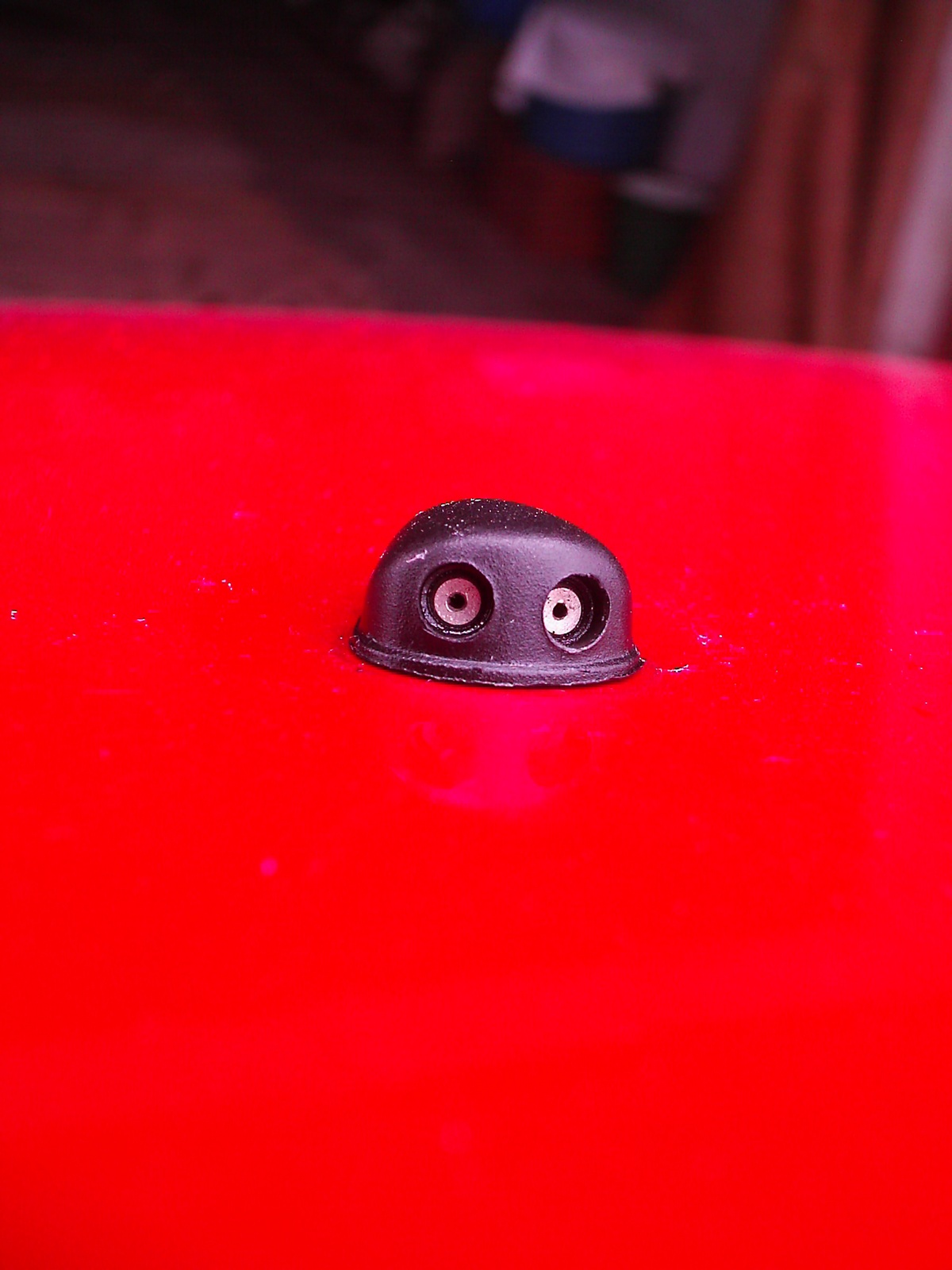

SAMODELKIN написав:
Форсунка омывателя состоит из пластмассового корпуса и впрессованного в него шарика с отверстием. Для регулировки направления струи надо придержать корпус рукой, вставив иголочку в отверстие шарика и сдвинуть его с места,после этого можно регулировать направление струи. :moil:
Нету там никакого шарика, там пластинка с отверстием в пластмасовом корпусе и ничего кроме самого корпуса не двигается.

Я описал ту форсунку которая стоит на моей машине,что стоит на твоей, я не могу знать. Что там придумали еще зажмуриные, я думаю всем будет интересно. Опиши хоть как она выглядит. :-o
Чет січня 15, 2009 21:53
Повідомлення Re: Омыватель лобового стекла
Acidproof написав:
Не верю! © Станиславский
Фото в студию!

Вот и фото
И как их регулировать?

Acidproof написав:
Вот и фото
Ну вот! Такие же как у всех! Засовываешь в форсунку иголку и регулируешь под свои потребности. Главное, чтобы иголка не ломакая была, а то если кончик отломится, то достать его будет проблематично. Хотя цена брызгалки на две форсунки - 2.50грн.

Блин они у меня какието бракованые не двигается ни в одной из них.
Куплю новые значит!
Суб січня 17, 2009 20:16 ICQ
Да не может быть. Ты иголкой там пошуруй, а потом побрызгай - погляди на струю. Если реально там что-то залипло, то густо побрызгай WD-шкой, должно попустить.

ManOwaR написав:
Да брызгал уже много раз нехочет и все на одной немного сдвинулось но струя какаято слабая стала. Хочу поменять на другие чтобы струя распылялась на све стекло, а не писяла ручейком в одну точку.
