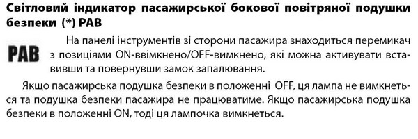

индикатор выглядит отак - PAB.
Пардон пирипутал.
А ЕРС не датчик давления масла , датчик масла на всех авто выглядит одинаково (за некоторыми исключениями) - лампа Аладдина красного цвета.

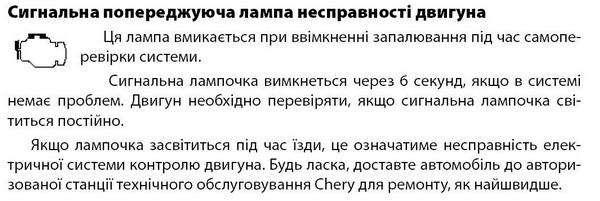

это скрины из инструкции к авто Jaggi

Так вот етот чек енжинг не горит и негорел! У кого горит подымите руки?
Чет травня 01, 2008 22:25 ICQ
Повідомлень: 423
Звідки: Сумы
to Acidproof: если вы имеете ввиду "Індикатор несправності двигуна", то у меня он загорается при переводе ключа зажигания в позицию II, и гаснет после прохождения тестирования всех устройств, т.е. через 2-3 секунды. После чего до завода двигателя продолжает гореть индикатор аккумуляторной батареи, индикатор стояночного тормоза (если он используется), и индикатор не пристегнутого ремня безопасности водителя (опять же, если я не пристегнут им).
