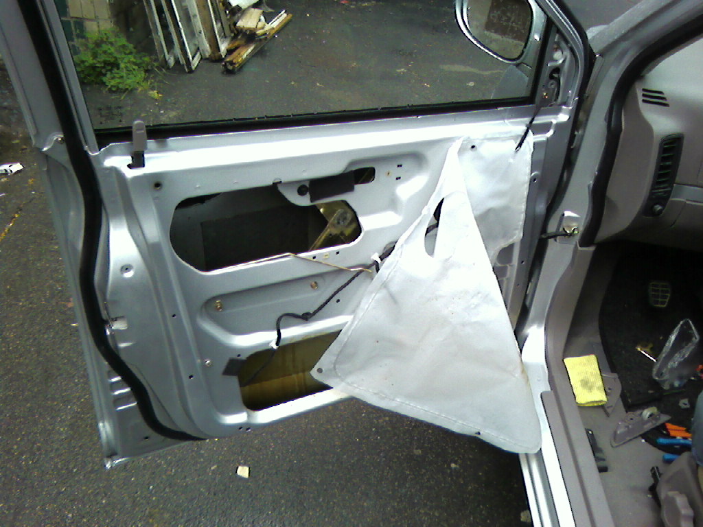

на фото - дверь со снятой картой, самый простой способ обесшумки - наклеить 6-8 мм по шаблону пластиковой пленки (поверх или вместо) я лично наклеил поверху, обрезал по наруже 2-3 см (иначе не достают пистоны карты), прорезал необходимые отверстия и прклеил все назад
зы: как делал первую дверку - положил "от души" шумки и катра снизу на стала на шатные пистоны, вылечил 3-мя саморезами длиной 16, даже и не заметно
