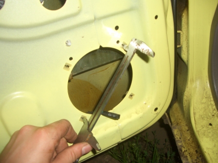

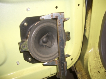

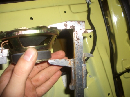

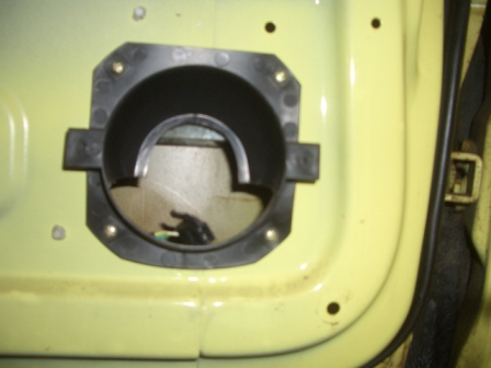

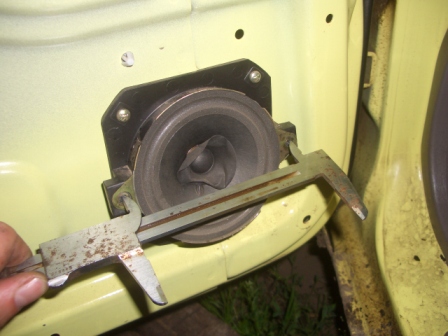

Повідомлення Вот они размерчики.
Вот они размерчики.
П'ят червня 20, 2008 13:17
Повідомлень: 1397
Звідки: Мелитополь
Автомобиль: была Jaggi
Клубная карта №: 153
Огромное спасибо!!! Исчерпывающая информация. Выходит у нас стоят динамики на 10 см. Маловато будет.

Повідомлення Re: Вот они размерчики.
cmos12 написав:
Вот они размерчики.
Для тех, кто хочет ставить динамики - без качественной виброизоляции ставить динамики больше 10см смысла мало, да и 10-ки не очень звучат.
Та чёрная пластмаска - это скорее защита мембраны динамика от воды, хотя она не сильно помогает - я когда менял, были мокрые с капельками воды.
П'ят червня 20, 2008 17:22 WWW
