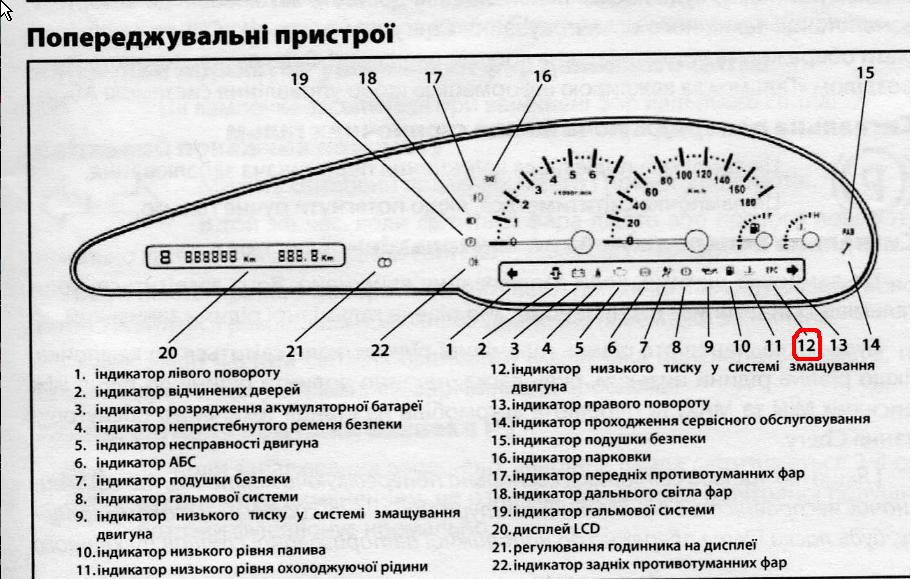

Повідомлення Re: аварийная лампочка электрической дросельной заслонки
Anton Oprya написав:
а самое главное EPC - не лампа дросельной заслонки :)
это всего лишь криво переведенный мануал
Вот вариант перевода из украинского мануала-поз.12
Поз.9 имеет то же значение.
Диагнозист написав:
Где-то уже писал , повторю еще раз , если:
1) ЕПС гаснет до запуска двигателя - все ОК.
2) ЕПС не гаснет до запуска , но гаснет после - на данный момент все ОК ,но в памяти ЭБУ есть сохраненная ошибка (то есть было но прошло , поэтому "на скорость" не влияет) и совсем не обязательно про дроссельную заслонку.
3) если после запуска не гаснет - имеет место быть присутствующая на данный момент неисправность , едем в гости к сканеру кодов ошибок , и узнаем где копать ...
Исходя из англ.яз. варианта мануала на эту тему, п.2 данного ответа полностью верный. Если продолжает гореть до самого заруска и потом только гаснет - была ошибка. Но обращаться на СТО нужно только в случае если ЕРС продолжает или начинает гореть при работе двигателя.
В укр.яз. мануале ошибка в описании приборной панели (одиноковые поз. 9 и поз.12), а описание о лампе ЕРС пропущено вовсе (должно быть сразу после описания индикатора открытых дверей).
