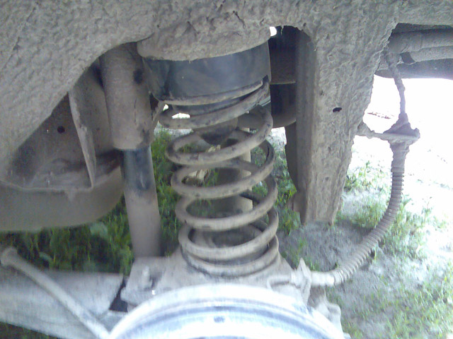

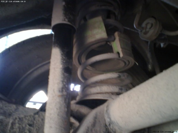

DJ-root, вот такие штуки неплохо спасают положение.

Те что на пружину около 8 грн. пара, а между витков 25 грн. пара (Харьков, Лоск). Верхние под пружину поставил сразу как купил, и стоят до сих пор. Межвитковые стояли на родных пружинах, убрал когда поменял пружинки на более жесткие. :bye:
Как выглядит авто на них есть на предыдущей странице.

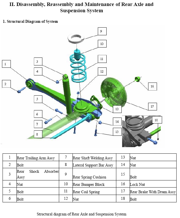

Повідомлення Re: Грузоподъемность Jaggi
а не проще ли будет пятку-подушку (номер 9) изъять и заменить заново выточенной, или нарастить как-то
П'ят грудня 10, 2010 22:21
Нет, не проще. Даже интересно как ты будешь ее вытачивать или наращивать если №9 это резиновая проставка.
Так я про деталь №9 и разговариваю, средняя ремонтная проставка на ВАЗовскую классику. Да тут на форуме эту тему так "пережевали", глотать нечего. Нужно просто покопаться в ранних архивах. 8-) Там и фоток целая галлерея.
