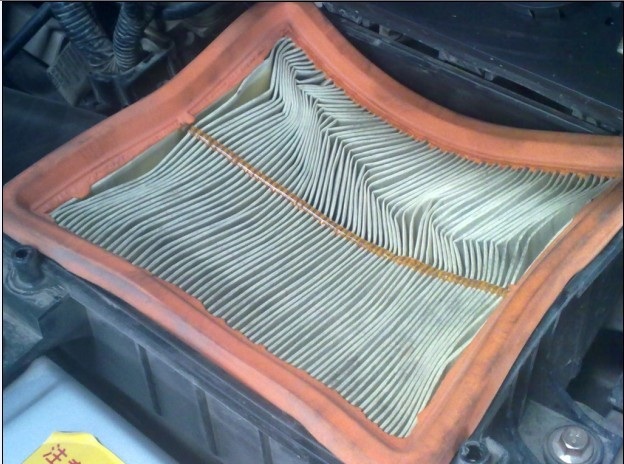

Проблемы китайских братьев с китайскими фильтрами. Без комментариев. Китайский не знаю, не смог перевести.

Некомпетентность автолюбителей-блондинок предела не имеет.
Именно поэтому станции техобслуживания не доверяют водителям выполнение даже простейших операций типа отвернуть 1 болт и заменить фильтр, а включают эту операцию в состав очередного ТО.

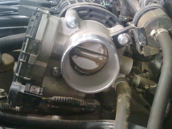

касательно темы - все равно мимо картриджа воздух проходит, иначе откуда грязь на заслонке!
Смолянистые отложения на дроссельной заслонке всегда со стороны впускного коллектора (за счет подачи в него картерных газов), со стороны воздушного фильтра дроссельная заслонка должна быть абсолютно чистой.

пылевые отложения и картерные смолы различаю... смолы въедаются посильней и ветошью не сотрешь.

Нужно уплотнить выпускной патрубок воздухофильтра, на котоый одевается резиновая гофра. Там в районе двух черных саморезов идет подсос воздуха. Несколько витков ленты ФУМ решают эту проблему.
У меня масло с обратной стороны дроссельной заслонки тоже периодически появляется, а пыли нет.
