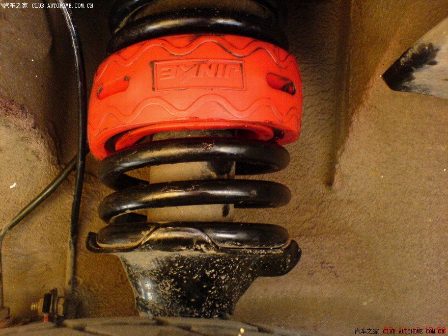

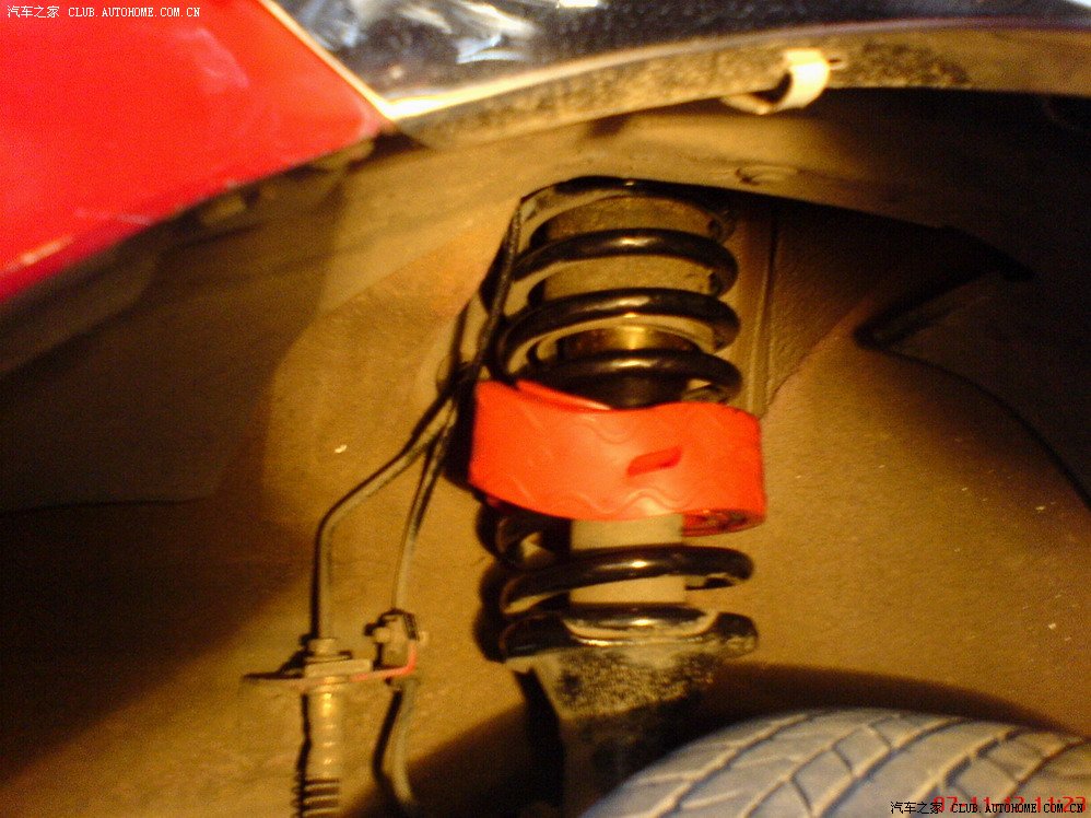

Господа присяжные вот созрел купить такое:
Кто может подсказать диаметр пружин буду благодарен а также интересно как они толком называются исколька будут стоить За полезную инфу зарание спосибо. Поход намечен на эту субботу
Сер червня 11, 2008 23:38
