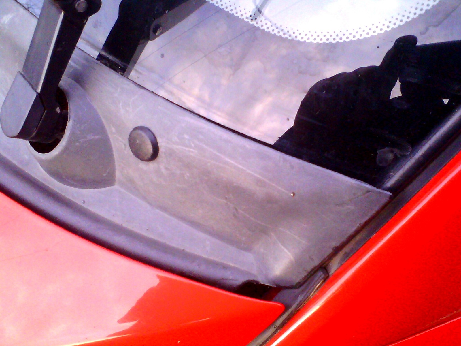

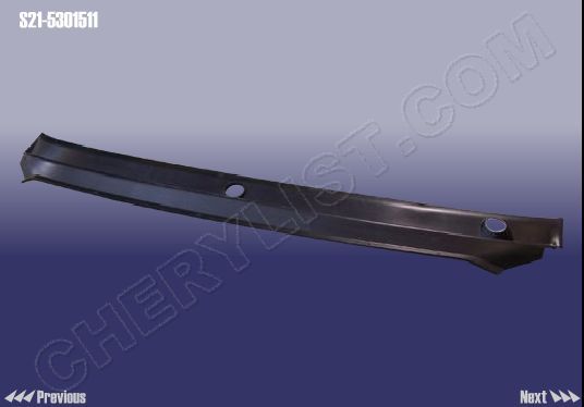

У меня за 3 года эксплуатации машины, со стороны пассажира, сильно оттопырилась накладка лобового стекла S21-5301511 и уплотнительная резинка падает вниз. Я думаю эта проблема есть у многих. Подскажите, плиз, кто как решил? Если кто знает как ее снять то может подогреть феном и подогнуть. Поделитесь опытом. Деталь вот эта.

В щель между пластиковой накладкой и резинкой налил морозостойкого строительного силикона черного цвета, аккуратно выровнял, и... вторую зиму простояла, все в порядке.

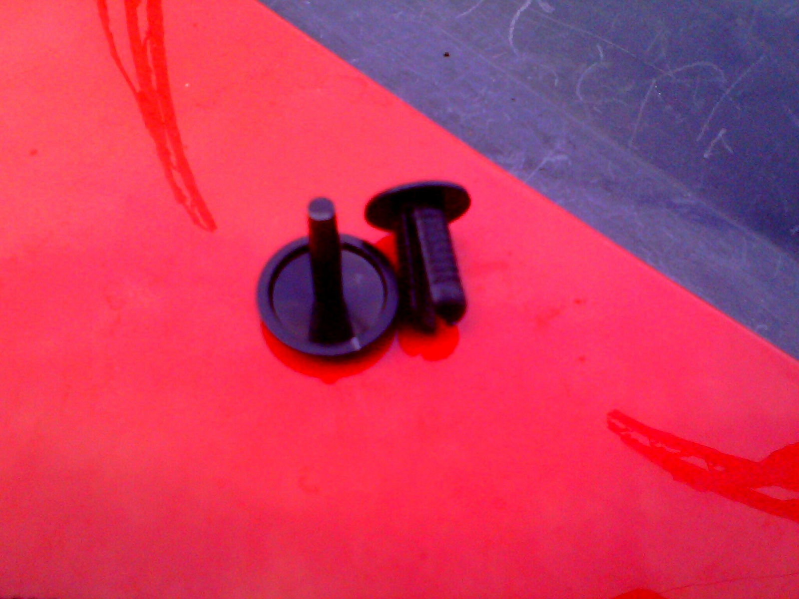

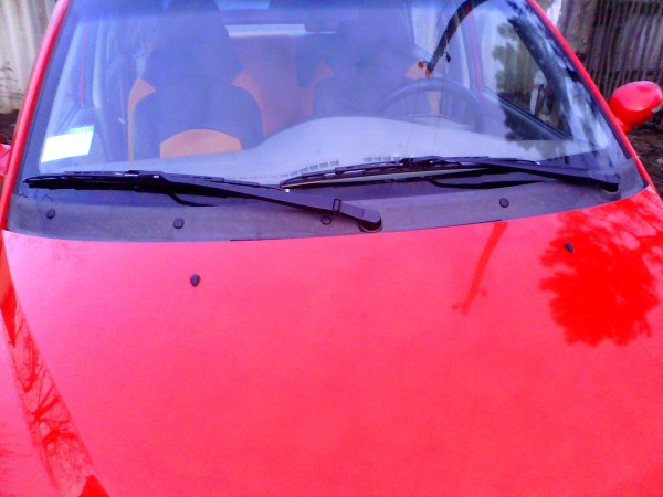

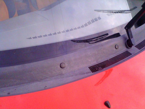

Черный силикон для аквариума - 70 грн.тюбик, 5 клипс от ланоса 1,5 грн. и фотки внизу, а резинка совсем не нужна. Перед нанесением силикона обезжирить ацетоном.
Нед квітня 01, 2012 21:01
Повідомлення Re: Пластиковая накладка на лобовое стекло
Достоинство этой переделки в том,что легче с такими переделками ставить пластмасску обратно,всё прекрасно видно и клипсы получились многоразовыми.Отлично сделано.Собственно эта накладка не прижимается на концах к стеклу только потому,что эти узкоглазые чудики не сделали клипсы по её концам.На данных фотках это великолепно видно.Только не понял,а силикон зачем?И зачем резинка не нужна?А если снимать её,то что,по новой силиконить?
