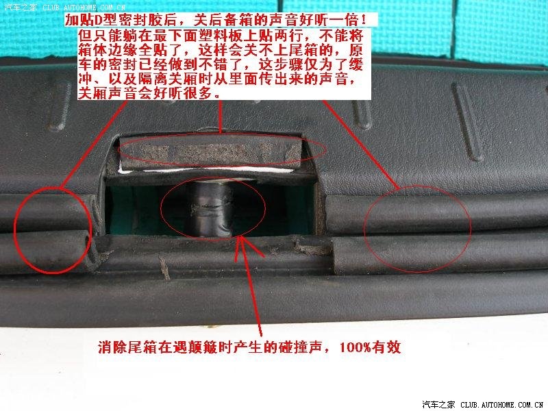

Может ты не туда намотал. Странно у меня две недели уже держиться,и багажник открываю по два три раза в день.Но хоть скрип перестал?

Китайцы мыслят также как мы, изолента решение всех проблем!!!
zamok.jpg [180.06 КБ]

Земляк этож моя "рацуха". А если серьёзно где взял такое фото?

Китайцы раньше доперли что и как! Вот держи адресок, там на китайском форуме есть еще много интересных решений общих проблем, особено если знаешь китайский. Эти ссылки уже тут мелькали на форуме.http://club.autohome.com.cn/bbs/thread-c-478-640678-1.html

А я что бы не скрипела задняя дверь, взял нижний фиксатор опустил чуть ниже. Правда дверь сталу чуть хуже закрываться но зато не скрепит

проще обмотать изолентой, как выше описывалось - работает. но - не красиво.
предлагаю другой вариант - берется полтора сантимера термо-усадочной трубки + фен.
получаетсяч очень цивильно - как там всю жизнь и было

Я подкручиванием упоров ничего не добился поэтому взяд "Литол" и обильно смазал штырь и замок. Помогло.

А как на счет того что трубка или изолента не рвется

А я взял просто вырезал с резины два квадратика 3*3 и подложыл в местах где резиновые отбойники упераются в кузов, и скрип пропал .
Я тоже, только вместо того чтобы вырезать, поставил резиновые прокладки от сантехники (на любом базаре есть)

вчера пришлось немного покататься в багажнике, доставал скрипящий звук и непонятный стук на ушибах. Вытянул из багажника все. Сначала смазал штырь на замке багажника - скрип пропал, но стуки остались. Потом этот же штырь обмотал изолентой , как описывалось ваше, - стук пропал вообще, - приятно ехать дальше. Однако прислушиваясь - услышал что вибрируешщие звуки создает также и стоп-сигнал на заднем стекле. Может кто уже со стоп-сигналом поработал? - не откажусь от практических советов.

Приветствую всех, с проблемой столкнулся давно и решал всеми назваными выше методами делюсь результатами:
1 - поднятие упоров-отбойников - помогает, но иногда, особено на жаре згорается лампочка багажника, понял что упоры подняты выше кнопки-блокировки лампочки, чуть прибрал их назад - стук появляется,
2 - изолента на штыре - временное решение - прорывается причём без вариантов,
3 - прокладки на месте упоров - плохо закрывается багажник и раздалбываются упоры
помогла - регулировка замка, открутил один умный человек мне болты-крепления штыря опустил его максимально (оказалось это возможно) и закрепил обратно - почти решилась проблема, я потом дальше пошол, ещё раз проделал процедуру сам , только между кузовом и стенкой части штыря всунул прокладку, тем самым увеличил угол. Проблема исчерпалась.

С дребезжанием заднего стоп сигнала я пробовал два способа:
1-пробовал приклеить стоп сигнал за выступы в нижней части к стеклу, не помогло через время отрывается.
2 - подложил под заднюю часть толстый паралон, сейчас дребезжания нет
Так же заменил все крепления пластиковой панели, которая крепится к задней двери багажника, так как со временем все крепления дали слабину и эта панель тоже издавала свои звуки. Также под понель приклеел лист утеплителя 4мм.

У меня сильно в багажнике скрипит. Но я так и не понял, что именно скрипит. Толь полка, то ли замок.

Это замок...

Выход - регулировка замка? А то варианты с изолентой мне не внушают доверия.

мне замок багажника отрегулировали на станции ТО за счет гарантии, но правда минут 20 покопались, и после этого уже несколько месяцев никаких звуков от замка. Изолента или смазка дает только временный результат
