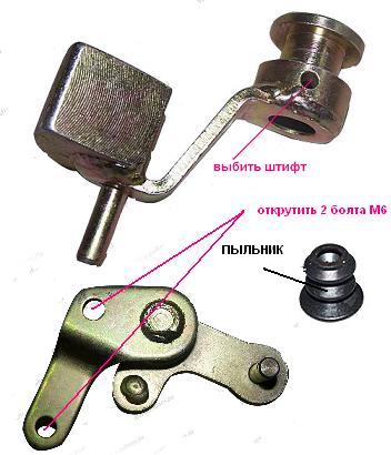

YARG Имелась ввиду резинка,что собирался менять дед Юра :D .Пыльники на трос отдельно не продаются и дут вместе с тросами передачь.Пыльники на трос сцепления-тоже самое.Резинки на проводах,что между дверьми,тоже идут вместе с проводкой.Менять одно удовольствие-покупать нет :D

Повідомлення Re: Пыльники и резинотехнические изделия
А что если не выбивая штифт ,поменять пыльник?
Меняют же пыльники на шрусах,не разбирая привода,растягивают пыльник и перекидывают через мешающий узел!
Я долго держал в руках,пыльник кулисы ,хорошенько его пощюпав выяснилось что резина у него хорошая эластичная,по крайней мере у того что я купил.
Так вот,что если размачить предварительно в керосине,обработав силиконовой смазкой-спреем ,натянуть его как презерватив.
Я думаю что получится ,натянуть его через этот набалдажник.
Только я незнаю,и не совсем понимаю как там всё разобрать и открутить,до этого наболдажника.

Кто поможет поменять данный пыльник,получит в подарок второй пыльник(специально купил 2шт.)
Качество изделия хорошее,резина очень эластичная и хорошо тянется,оригинальная запчасть,ели достал,всё остальное дешовые подделки!!!
Суб серпня 31, 2013 15:07 YIM
))))))))))у меня такой уже год лежит,в надежде что кого-то озарит идея.На машине его не поменять.
Не надо себя так ограничивать в изобретательности.
Не надо думать что это невозможно - надо думать как обойти препятствие!
Я уже предлагал товарищу,произвести замену ,как пыльника шруса через привод,так и тут через ту хрень что не снимается просто перекинуть.
Ну например взять меленькую сеточку,в которых чеснок продаётся или лук.
Один крнец при помощи стяжки зафиксировать под неснимаемой детталью,второй пропустить через пыльник.
И таким способом ,пр помощи силиконовой смазки,затянуть пыльник по техоньку на штатное место.
