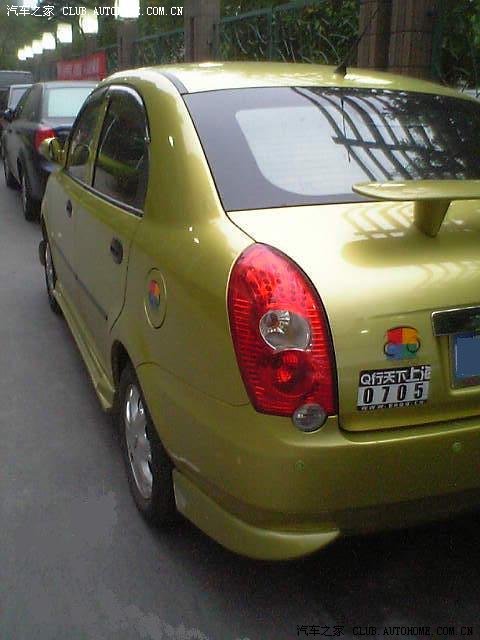

новые фотки наших машинок оттуда

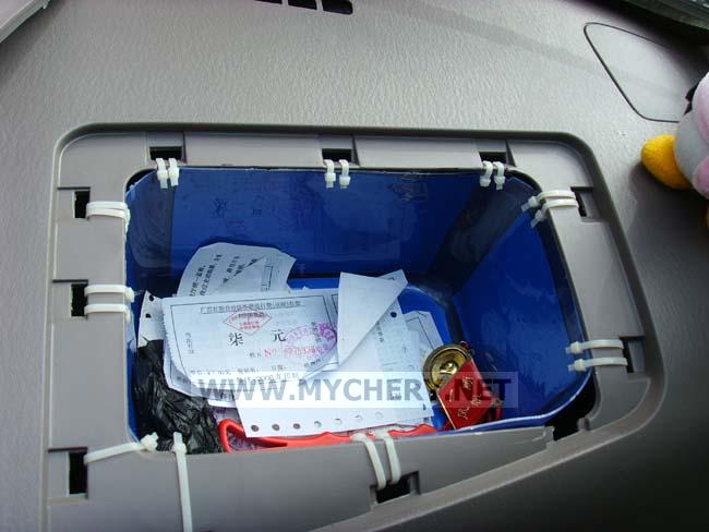

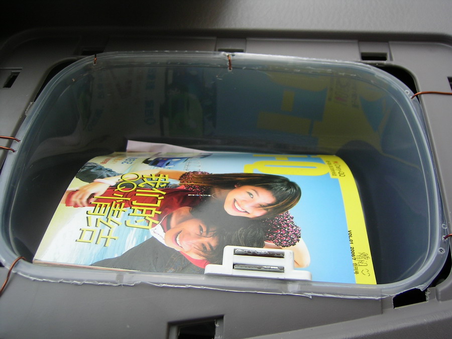

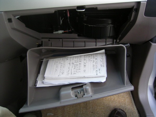

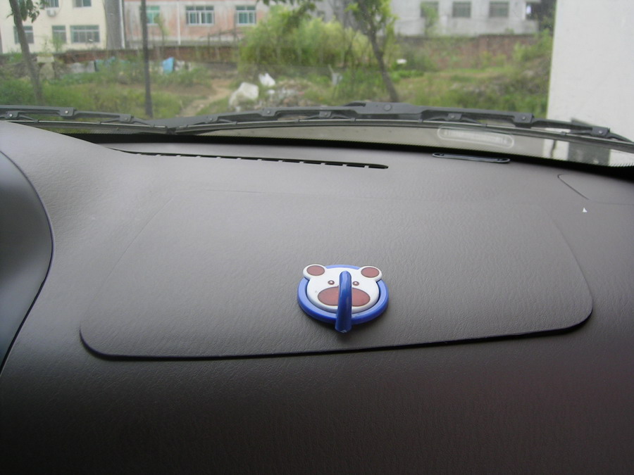

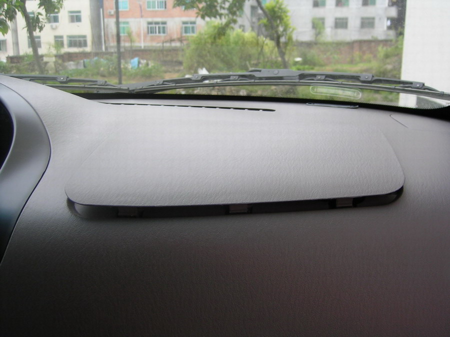

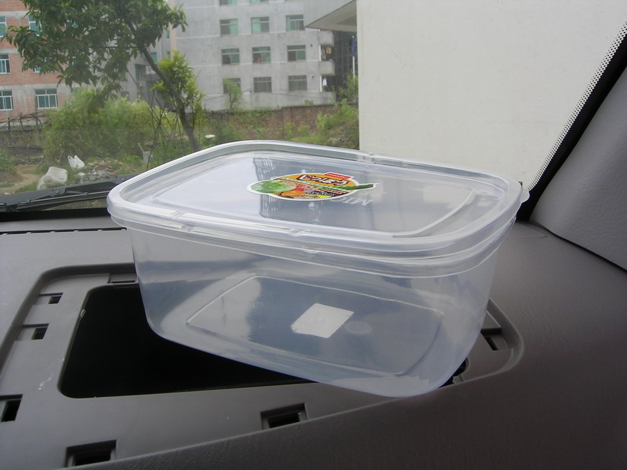

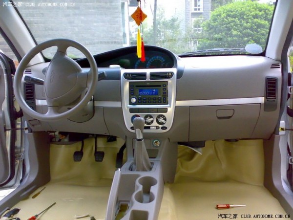

а вот что ини сделали из неиспользуемого элемента передней панели (для тех у кого комплектация без подушек безопасности идет). Просто конечно, но как основу для идеи можно использовать

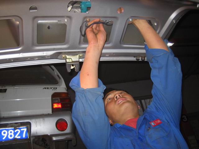

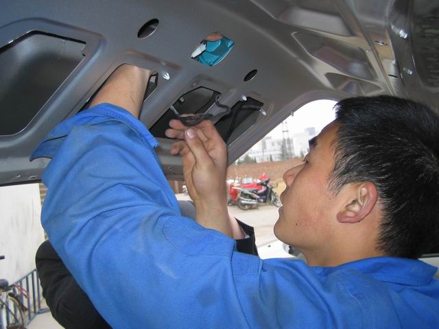

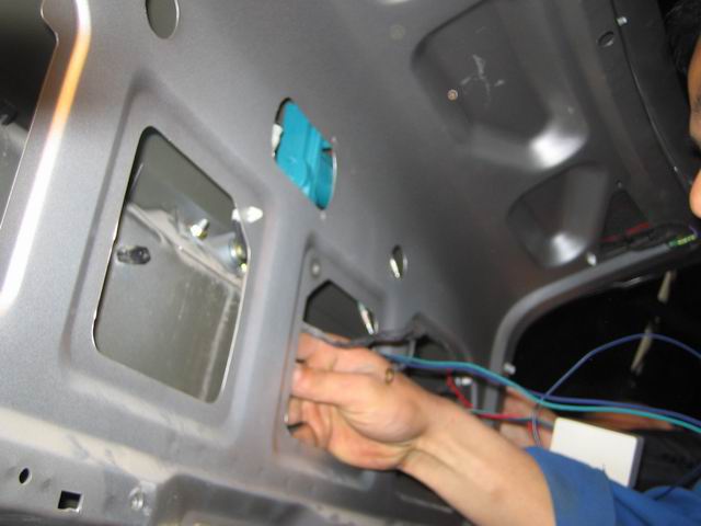

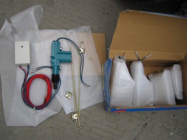

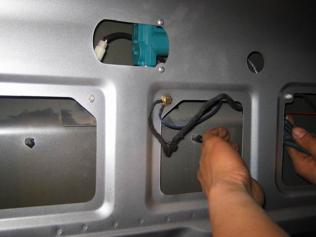

а я еще вот они установили дистанционное открывание пятой двери. Как по мне очень нужная вещь, жаль пока я у нас в стране не видел таких наборов

Мне при продаже машины, естественно как доп за плату установили дистанционную открывачку багажника и вывели на кнопку брелка сигнализации. Из чего она там состоит я не знаю, но штука класная

ssa_admin написав:
та не вопрос, все можно сделать если очень захотеть и иметь опыт подобных операций.
Тогда вопрос, кто на Jaggi себе такое поставил? Тогда опишите процесс как это сделать
Вчера себе установил дистанционное открытие багажника с брелка сигналки!!!
Ничего сложного нет. Для этого нужен привод замка, реле, 6 метров провода сечением 0.75 хватит, изолента, метровый кусок стальки (для протяжки провода) ну и паяльник. На все потратил 3 часа времени и 30грн. Протягивал провод по порогам а не по потолку - легче!!! :D

я тоже себе поставил, :eek: только не от пульта,поставил в салон кнопку,прикольно,мне правится :idea:

Вчера узнавал у мастера по сигнализациям, по поводу установки дист. открытия багажника. Все будет стоить 80грн. (установка и материал).
Если устанавливать самому, то выйдет по максимуму до 40 грн.
Временно пешеход.
Нед вересня 07, 2008 17:26
Повідомлення Re: тюнинг Jaggi или я тоже хочу :))
Я себе сам поставил от сигнализации. Обобщаю если на вашей установленой сигнализации кроме кнопок открытия и закрытия центрального замка присутствует дополнительная кнопка - её можно будет задействовать для открывания багажника (читайте инструкцию сигналки). Вам понадобится "електрозамок" ~12 грн., ~3-4 метра провода сечением 0,75 и обязательно реле ~ 8 грн. Как подключить реле роскажут при покупке, продается где и сиглалки. Так вот к реле можно подключить и управляющий канал от сигналки и просто кнопку в салоне для открытия багажника.

Я так понимаю реле нужно в любом случае. Будь-то брелок от сигналки или кнопка в салоне.
Временно пешеход.
Пон вересня 15, 2008 20:02
Если от сигналки то обязательно, если кнопка в салоне можно и обойтись, но я бы ставил это более правильно и более безопасно от "КЗ".

фотки обвеса и спойлера с китайского форума :D
