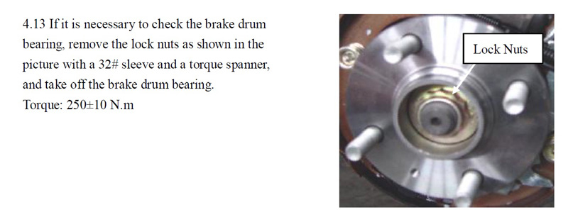

Момент затяжки ступичной гайки. Это задняя. Переднюю не нашёл, но помню, что там момент чуть поменьше.
