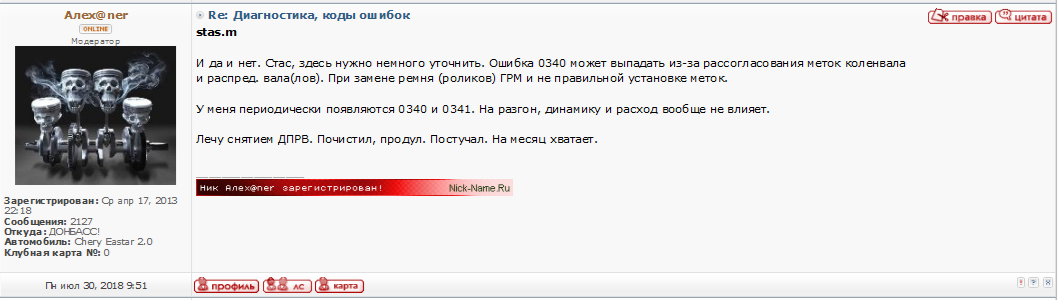

Богдан, посмотри на фото датчика положения распредвала Джаги и Истара. Найди 5 отличий.
По моему, очень похоже. Нет???
У меня лежит запасной Бош. (не новый, зато проверенный). Могу прислать на пробу. :drinks:
