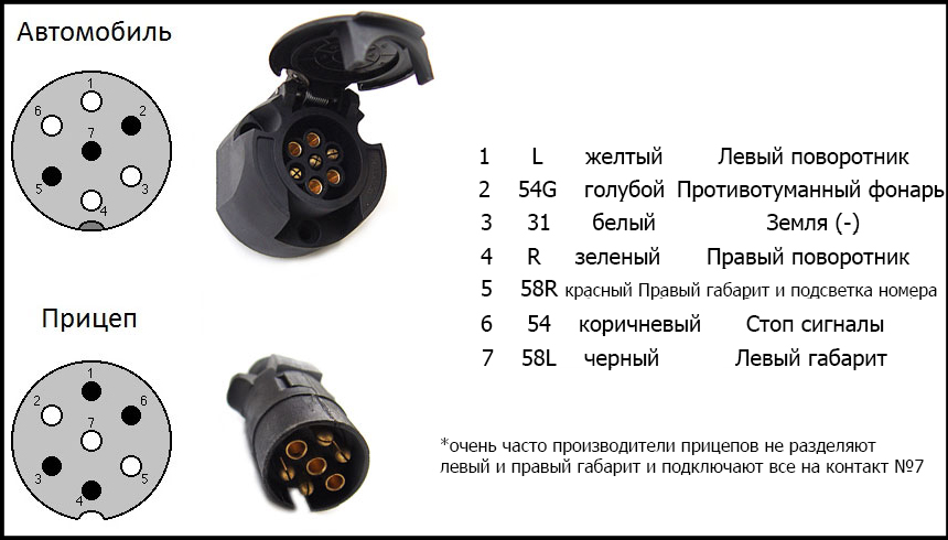

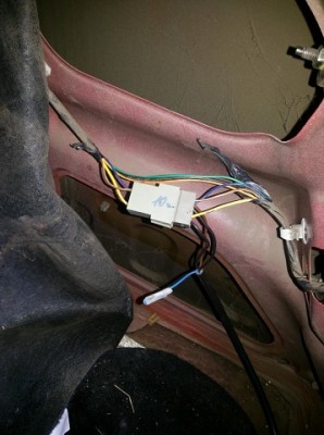

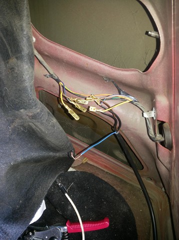

Как подсоединить проводку прицепного. Может кто подсказать? Спасибо!

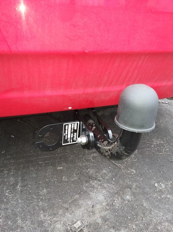

Весной купил и поставил на джаги прицепное. Спасибо grandfather за помощь. Ездил с прицепом. проблем нет.
Цеплял и подсоединял проводку сам. проще чем я думал.
