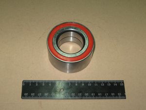

Кто может дать однозначный ответ: подойдёт ли подшипник 3003341101 Meyle на машину с АБС?????
Как определить визуально с АБС подшипник или нет?
Суб червня 09, 2012 12:50
Повідомлення Re: Подшипник передней ступицы
Сухов.Наш подшипник на АВС не влияет,и АВС в свою очередь тоже независима от подшипника.Подшипник отдельно продается.Шестерня АВС-ки остается на ступице.MEYLE 3003341101 такой же как и с ДЭУ ланос подшипник.А значит станет как родной.
Суб червня 09, 2012 13:03
Повідомлень: 314
Звідки: Егорьевск
Автомобиль: chery qq6 1,1
Спасибо,Юрий Иваныч!Поехал ставить!
