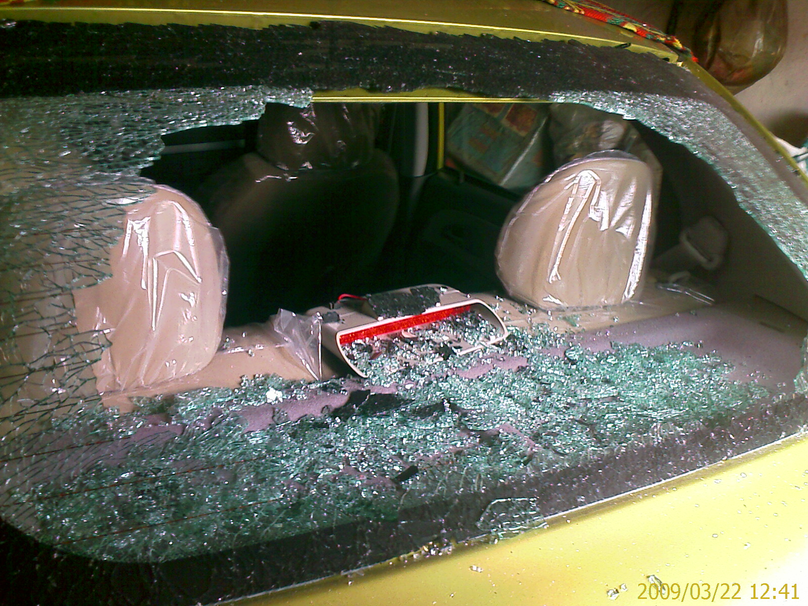

Машина стояла в гараже, пришел в гараж и что я вижу(( заднее стекло лопнуло вдребезги(( именно лопнуло, ничего на него не падало, разбить никто ничем не мог.
Вопрос первый: сколько может стоить заднее стекло.
И второй: как доказать, что это не моя вина, что это гарантийный случай. И вообще - куда бежать? по гарантии пытаться заменить, или в страховую звонить? Если в страховую, то ГАИ вызывать, или только страховую? Какие шансы на то. что страховая примет это как страховой случай? Страховая - Generali Garant ( ее предложили, без возможности отказаться, при покупке машины в салоне)
Вопросов много, просто еще никогда с подобным не сталкивался...
Если кто-то располагает какой-нибудь информацией - поделитесь пожалуйста! Заранее благодарен!

по воду стекла ,попробуй обратиться сюда или сюда,или вот к этому человеку.
Странно,это первый случай на этом форуме с Джагги.
Просьба, прояснишь ситуацию с причиной возникновения этой проблемы, будь добр, отпишись.

подобное явление я наблюдал прошедшим летом на другом китайском авто - на Hoover, но там, как объяснили знающие люди в сервисе, дело было в том, что был неправильно закреплен дворник заднего стекла, он стоял не очень ровно и давил на стекло, со всеменем возникло напряжение материала и стекло лопнуло. Причем лопнуло оно так-же. Ночью, когда машина была на стоянке. Стоянка корпоративная, окруженная высоким забором и охраняемая, так что там тоже все произошло без постороннего вмешательства.

почему только Hoover,
в соседней ветке про Кимо
оочень много про эти стекла
viewtopic.php?f=29&t=7427
сказать однозначно тяжело,сначала не принимали во внимание гарантийщики,
со временем как-бы подобрели,но это не факт...

Стекла под гарантию не подпадают.... Дженерали за анатогичный случай выплатило... звони в страховую... но если скажешь, что авто стояло - потребуют вызывать ГАИ или просто милицию и оформлять противоправные

Немного не понятно тада что, все-таки, говорить страховой компании? Машина ведь стояза в закрытом гараже... какие противоправные действия тут оформлять?

смотри:
1. ты говоришь, что машина стояла - страховая может потребоваться документы от милиции, что это противоправные действия третих лиц или же опровержение этого...
2. я сказал, что машина ехала - может быть попал камень - следовательно несчастный случай.... вопросов больше не было...
это все мое имхо - я могу ошибаться...
в идеале конечно бы вызвать страхового комисара к себе в гараж и показать то что случилось (если конечно ничего не убирали) чтобы он все зафиксировал и сфотографировал...
и еще: стекло тонированное? т.е. оно лопнуло и осталось висеть на пленке? или высыпалось??? - это тоже кстати важно

стекла не тонированы, никаких посторонних вмешательст в конструкцию) еще небыло. машинка новая совсем, проехала только 300км. зиму стоит в гараже. еще не то что затонировать, плекну заводскую с задних сидений снять не успели..
ничего не убирал, как лопнуло стекло, так и оставил.

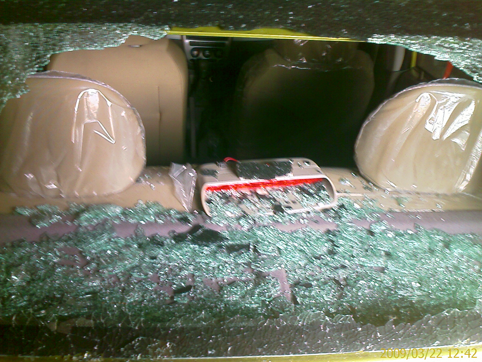

не могла пойти трещина при не правильном установке "стопа" там в Китае?Это так как вариант.Просто по направлению расколов и рассыпания стекла,смахивает на это.

да, вполне возможно конечно, что из-за этого. но, по большому счету. причины мне уже как-то все-равно....
тут бы придумать как доказать гарантийщикам, что это гарантийный случай...
кстати, спасибо форуму, почитал в обсуждении про Кимо, умная мысль не ехать к ним, а вызвать на место, а то пока доеду все остатки высыпятся.

Наверное забыл выключить обогрев заднего стекла и так оставил. Мороз и вот результат!
