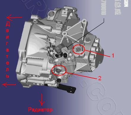

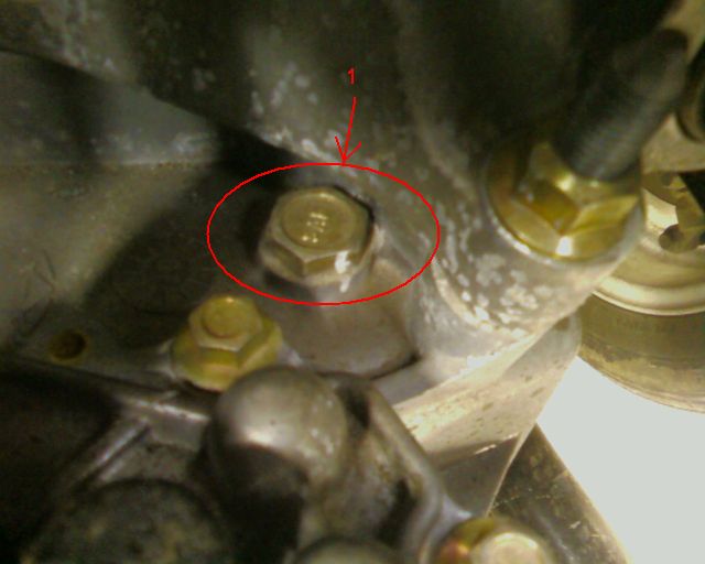

Сообщение Заливная горловина в коробку передач.
ИзображениеНе могу понять в какое отверстие это заливаю масло в КП.
На роль заливной горловины претендуют 2 болта (ключ 17) один сверху КП, а один спереди. Требуется совет какой из них является заливной горловиной.

Комментарий к файлу: Вид на болт №1, на нем надпись SAF
5.jpg [ 35.21 КБ | Просмотров: 5410 ]
1.JPG [ 28.3 КБ | Просмотров: 6255 ]
Комментарий к файлу: Вид КП в сборе.
2.jpg [ 25.55 КБ | Просмотров: 6252 ]

Сообщение Re: Заливная горловина в коробку передач.
Там на рисунке ошибка в надписи, там не "Правое колесо", а "Переднее левое" :).
Меня смущает название болта №2 FORK SHAFT SEAT ASSY. Точно не могу перевести, переводчик переводит как "СОБРАНИЕ МЕСТА ДРЕВКА ВИЛКИ", что похоже на "Крепление узла вилки". Да и судя по внешнеу виду не очень он похож на пробку.
Вс ноя 09, 2008 14:29
Заливали скорее всего через датчик спидометра. На Сенсе я делал так! Как здесь точно хз! Но наверное так же!
Вс ноя 09, 2008 14:47
Сообщения: 3103
Откуда: Львов
Нашел интересный словарь Английские слова, технические термины и выражения, используемые в автомобилях.
Итак, перевод FORK SHAFT SEAT ASSY:
FORK - - вилка, разветвление
SHAFT - вал, ось
SEAT - сиденье, седло, гнездо
ASSY(assembly) - детали в сборе, агрегат, узел, комплект
Тоесть FORK SHAFT SEAT ASSY это какая-то ось на которой крепиться один из рычагов переключения передач.
У кого есть более глубокие технические знания - помогите перевести cheryauto.com.ua
мне масло меняли в КП но точно не могу вспомнить какой из болтов тебе нужен но припоминаю возня біла у переднего левого колеса!!!!!
