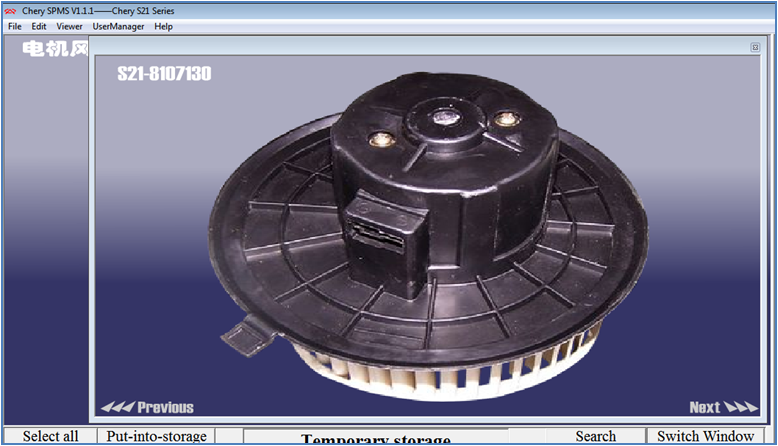

vovchik2000 написав:
Возможно снять двигатель( Печки) не разбирая торпеды ?
добраться до моторчика очень просто;
1) переднюю пассажирскую сидушку - назад до упора, все коврики из под ног переднего седока извлечь.
2) для удобства вынуть бардачок, но необязательно.
3) подлазишь под панель
4)видишь моторчик как на рисунке, отключаешь от него разъём, на корпусе мотора есть стопорное ушко его надо аккуратно отогнуть от стопора, и провернуть в ту сторону куда упирался стопор.
мотор выпадет из посадочного места, а дальше держа за корпус вынимаешь его полностью.
Мотор очень пыльный старайся глубоко не вдыхать.
удачи.
