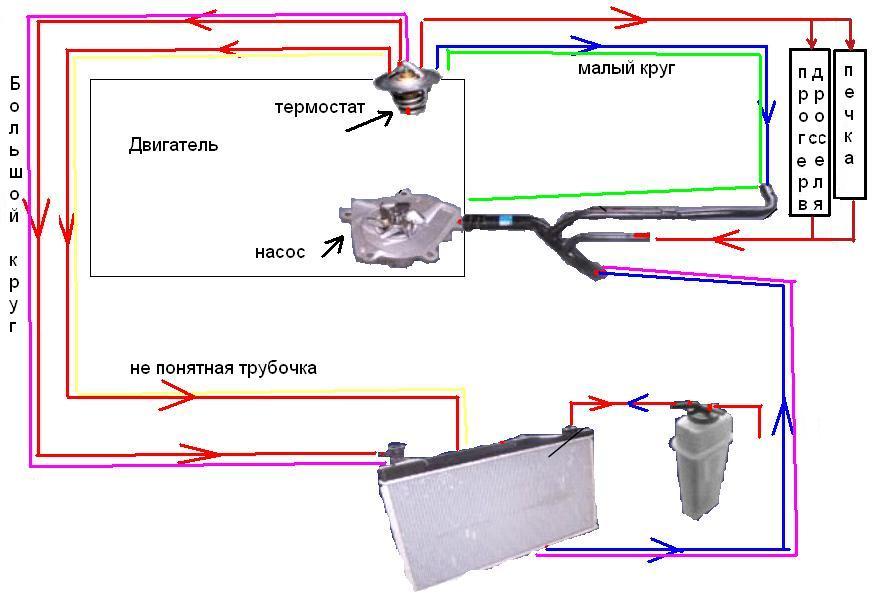

И еще вопрос, если через эту трубку ОЖ поступает в радиатор, а назад не выходит, т.к. термостат закрыт, куда она тогда девается?
ОЖ снизу радиатора через тройник опять попадает на насос, смотри по схеме.

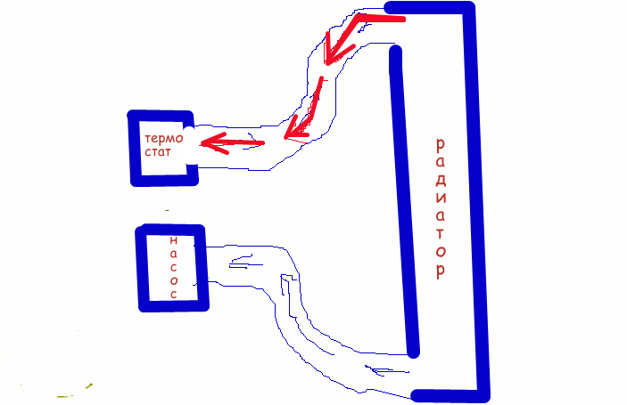

Хоть у меня двигатель 1,1 ,но сути это не меняет.Схема неправельная,жидкость идёт с низу в верх а не наобарот.Откройте утром капот и возьмитесь за шланги руками,всё сами почуствуете.Первым делом начнёт прогреваться этот маленький патрубок,причём от двигателя к радиатору,а не наобарот.И потом,воздух всегда идёт вверх а не вниз,поэтому жидкость подаётся в нижний патрубок,а уходит в двигатель через верхний.К тому же,нижний патрубок,во время прогрева,всегда холодный,в отличае от верхнего.

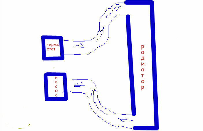

яков12 написав:
Вот и я уже месяц об этом кричу - хотя на 100% неуверен, но по логике и направлению патрубков думаю как и ты... ;)
Вот вид радиатора сбоку с реальными изгибами патрубков...
По их версии, помпа постоянно тянет жидкость снизу вверх(зачём было так делать - штучно создавать препятствие :wizard: ), а с термостата жидкость сама течет по патрубку, тоже снизу вверх :roulette: (я понимаю замещение за счёт вакуума, но любой подсос воздуха завоздушит весь радиатор наглухо)

Всегда и везде,где присутствует принудительная циркуляция(а она в машине именно такая)жидкость идёт с низу вверх и вместе с ней пузырьки воздуха,которые и удаляются в верхней точке.

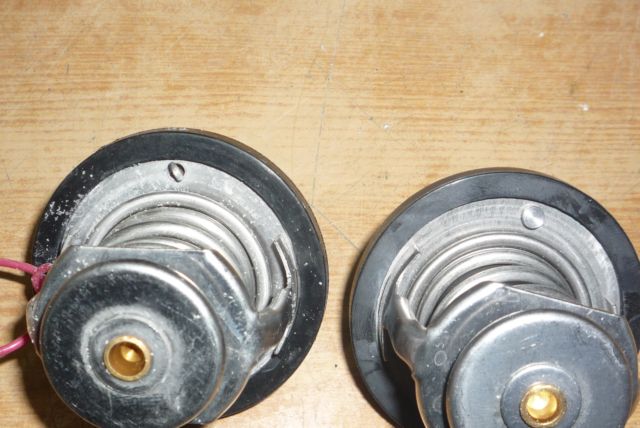

Мужики,можете больше не спорить.Сегодня я всё-таки залез и разобрал этот термостат.Хоть у меня движок 1,1,но суть такая же.Маленький патрубок служит для отвода воздуха,он перекрывается,термостатом когда тот открывает большой круг охлаждения.Так что можете особо не спорить о пользе подобного действа(вреда точно не будет)Тем более,что в термостате есть маленькая пимпочка,через которую и удалится воздух.

Вот тут ты совсем не прав! Я тоже вынимал термостат и соответственно изучил все приходящие и уходящие патрубки. Через этот тоненький патрубок антифриз циркулирует независимо от положения термостата, а тот патрубок который перекрывается термостатом, при его полном открытии, является малым кругом охлаждения. При неполном открытии термостата антифриз идет и по малому и по большому кругу, обеспечивая тем самым постоянную температуру двигателя, кроме того в двигателе имеется рубашка охлаждения, которая обеспечивает существенную инертность нагрева элементов двигателя, так что говорить о перегреве двигателя из-за перекрытия тонкого патрубка имхо бессмысленно. А вот то что маленький для отвода воздуха более всего похоже на правду.
